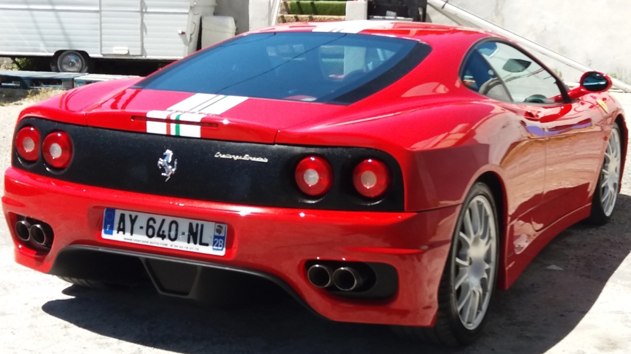

il y a une heure, fabrices a dit :
Regardes la différence...toi, elles reposent carrément sur le PC arrière...
PS : a moins que ce soit un effet d'optique sur ta photo
il y a une heure, eric355 a dit :
Normal qu'elles soient décentrées par rapport à l'emplacement d'origine car ce sont des sorties de 430 avec un embout différent. Elles sont normalement plus basses et plus extérieures. Tu peux remarquer que les grilles (perforées !) sont différentes de l'origine et adaptées à la positions des sorties.
Ceci dit, tu as raison, elles me semblent quand même bien basses, par rapport à la grille et par rapport au pare-choc. Un coup d'oeil au support de boîte me parait une bonne idée.
Oui elles sont bien décentrées mais elles ne touchent pas le pare choc. Y a pas mal de marge encore. Eric, normale que tu les trouves plus basses qu'avant mais c'est un effet d'optique. En fait j'ai changé les sorties qui ont un diamètre  plus petit qu'avant. Elles ont le même diamètre intérieur que le tube d'échappement. J'avais recoupé les embouts conique  de sortie. Du coup en bas elles sont au même niveau qu'avant par contre en haut, elles remplissent moins l'espace.
eric355
il y a 5 minutes, remion2002 a dit :
OK, donc tout va bien alors.
remion2002
Il y a 1 heure, fabrices a dit :
En revanche, tu devrais de toute urgence régler le problème de tes sorties d'échappement qui sont décentrées par rapport à leur emplacement d'origine, car elles viennent reposer sur le PC arrière.
C'est à dire, que ton moteur ne peut plus bouger, notamment lorsqu'il est en charge...
Je crains que ta boite, tes cardans, supports moteur et supports de boite, n'apprécient pas longtemps, cette contrainte... en effet, le moteur bouge constamment lorsque tu roules et là, il est bloquer. Ton PC arrière, lui aussi doit faire la geule...
Tu as l'oeil Fabrice
Modifié par remion2002

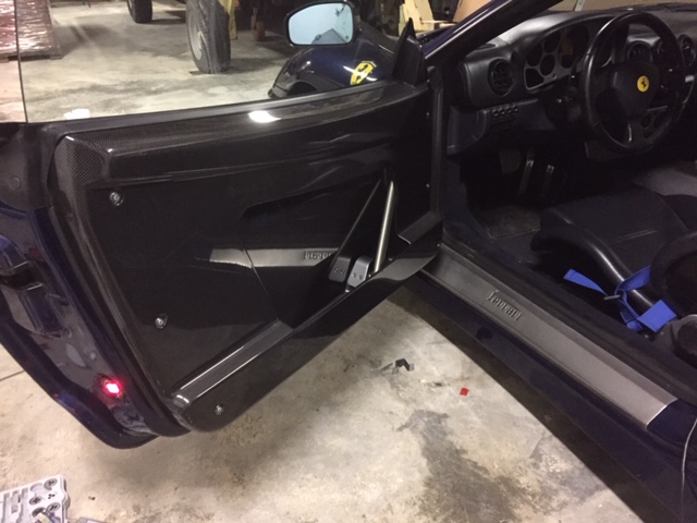

Avec le temps exécrable de ces dernières semaines, j'en ai profité pour installer de nouveaux panneaux de portes.

Stradale V8
Panneaux de portes de Stradale ! Bravo pour la réalisation ! :wub:
remion2002
il y a une heure, Stradale V8 a dit :
Merci ;)
Cette 360 est de plus en plus exceptionnelle :wub:
remion2002
il y a 54 minutes, tifosi101 a dit :
Y'a plus qu'à trouver une place pour les haut-parleurs
Spider26
les contre-portes en carbone modernisent énormément l'intérieur de la 360 :)
remion2002
Il y a 14 heures, Spider26 a dit :
Je confirme et ça change l'ambiance intérieur

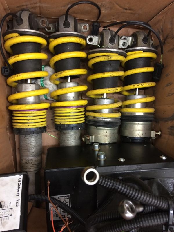

Montage KW V3 avec lift avant. Elle est sur un rail tout en restant confortable 😍.
SLI94
Il y a 2 heures, remion2002 a dit :
Génial !
Il faut tout changer (amortisseurs,...) ou ça s'adapte sur l'origine ?
Et pour quel coût ?
Merci 😉
remion2002
Moi J'ai tout changer. Mai j'ai déjà vu sur ferrari chat juste le lift d'installer sur les amortisseurs d'origine.
remion2002
Quand tu changes les amortisseurs y ' a un boitier pour éviter que le voyant de suspension s'allume.

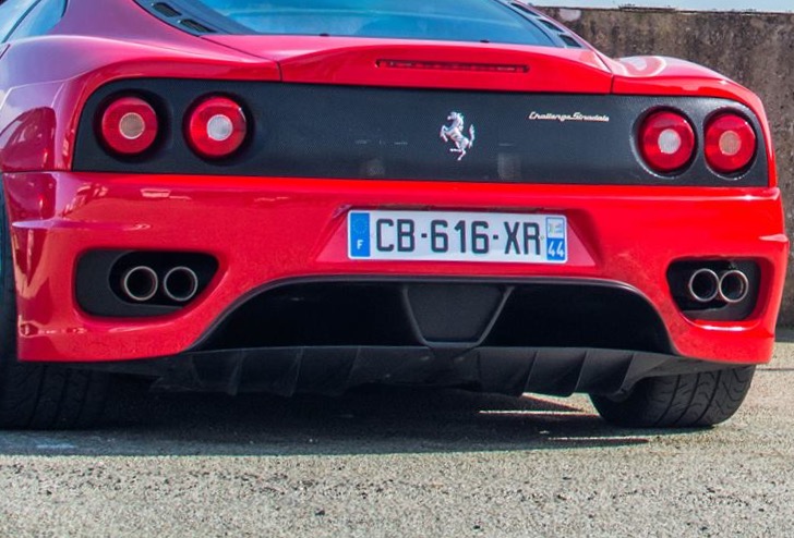

theswissdriver
SInon pour l'échappement tu peux mettre des sorties origine challenge stradale avec un silencieux de F430 comme moi.
Le son de la stradale, et les sorties au bon endroit!!

Le 28/02/2022 à 13:09, remion2002 a dit :
Merci pour le retour et le coût est de combien ?

Stradale V8
Il y a 23 heures, theswissdriver a dit :
@theswissdriver il a carrément mis un vrai échappement de Stradale depuis !
