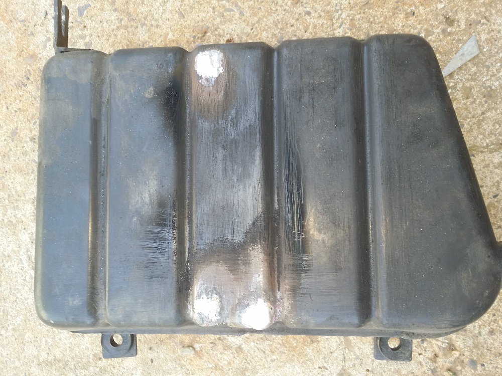

jpv • Ferrari 308 GTS Tifosi Ferrarista • 7 ans Ferrarista Signaler ce message Posté(e) le 27 juin 2019 Bon et bien je vais pouvoir terminer ma présentation. Mardi j'ai passé le contrôle technique de ma 308 qui a eut zéro faute même si à peine de retour j'ai dû constater que le vase d'expansion fuyait !!! deux petits trous sur le fond......... Bon, j'ai brasé les trous en question et un troisième probablement en préparation. Donc aujourd'hui comme prévu et malgré une température costaud, je me suis attaqué le col du Soulor et ensuite l'Aubisque après 150 km de plat. La photo a été prise en haut durant le peu de temps où il n'y a pas eu de badauds autour de l'auto. Je pense que si j'avais touché un euro à chaque photo qui a été prise de la voiture je me serais payé le carburant ( elle boit toujours autant !). Niveau comportement, je dirai qu'il n'y a rien à signaler. Elle m'a procuré autant de plaisir que par le passé dès lors qu'elle démarre car à chaud c'est quand même limite alors qu'à froid c'est parfait. Je vais me pencher sur l'injection mécanique vraiment de plus près. Concernant les pneus TRX j'avais effectivement un peu d'inquiétude aussi j'ai contacté un ingénieur de chez Michelin que je connais depuis plus de trente ans afin qu'il se renseigne sur l'état des connaissances en terme de vieillissement des pneus TRX. Son résumé est le suivant: Les TRX avaient des carcasses extrêmement résistantes qui n'ont jamais posées le moindre problème donc pas de risque d'éclatement. Concernant la gomme il m'a indiqué que l'adhérence sur le sec ne poserait aucun soucis mais que sur route humide ou route très froide l'adhérence serait moins élevée qu'à l'origine mais tout à fait convenable en usage " normal". Sur ma balade d'environ 410 kms je n'ai ressenti aucun problème d'adhérence, de freinage ou de comportement tout en roulant parfois à bon rythme. Citer Partager ce message Lien à poster Partager sur d’autres sites

jpv • Ferrari 308 GTS Tifosi Ferrarista • 7 ans Ferrarista Signaler ce message Posté(e) le 29 juin 2019 Pour reprendre l'historique de la fuite, elle est apparue sur le trajet retour depuis le contrôle technique. Au contrôle rien ne fuyait et les trous sur les photos sont ainsi après nettoyage. Quand j'ai démonté le vase d'expansion, ils étaient quasi invisibles couverts qu'ils étaient par un composite peinture/rouille. Pourquoi des trous dans le vase alors qu'il y a toujours eu du liquide de refroidissement, ça je ne sais pas mais ces trous se sont révélés après quelques dizaines de minutes de roulage et peut-être aussi avec la petite montée en température durant le contrôle technique qui a fait monter la pression dans le circuit de refroidissement, associée à l'ultra vibration du test de suspensions. Bon ce n'est rien et je n'y pense déjà plus tant cette réparation était facile, ce qui est loin d'être le cas de la plupart des autres qui ont émaillées la remise en service de ma 308 avec une palme d'or au lève vitres. Citer Partager ce message Lien à poster Partager sur d’autres sites
