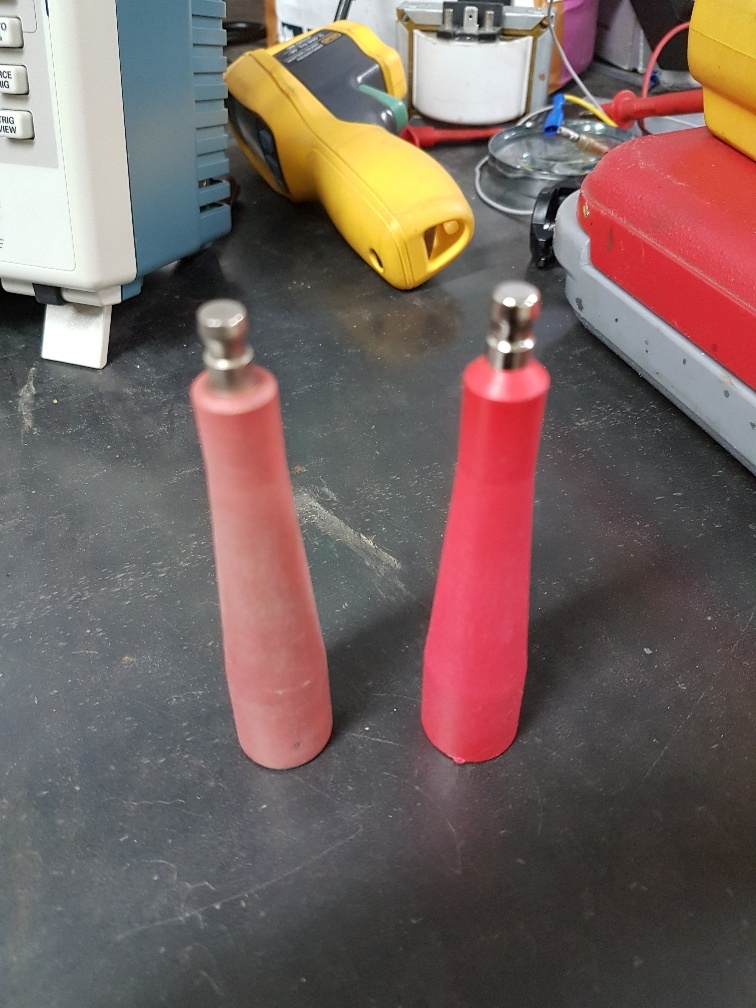

J'attire votre attention sur les prolongateurs disposés entre les câbles HT et les bougies. Ils possèdent une action anti-parasites. L'an passé, j'avais remplacé quatre prolongateurs sur les huit que compte ce moteur car ces prolongateurs défectueux ne transmettaient pas toute l'énergie d'allumage aux bougies. Au ralenti moteur, le temps d'arc ne dépassait pas 1 mS (au lieu des 3.5 mS attendues) et tendait vers 0 mS au dessus de 3000 trs/min. Comme les câbles HT et plus généralement toutes les parties soumises à la HT, il est conseillé de les remplacer par des matériels neufs au delà d'une dizaine d'années d'utilisation. Enfoncés dans la culasse, ils ne sont guère visibles mais leurs caractéristiques changent radicalement avec le temps et la chaleur. Une belle cause de dysfonctionnement du moteur !!
A gauche, le prolongateur d'époque et à droite le même en version 2021

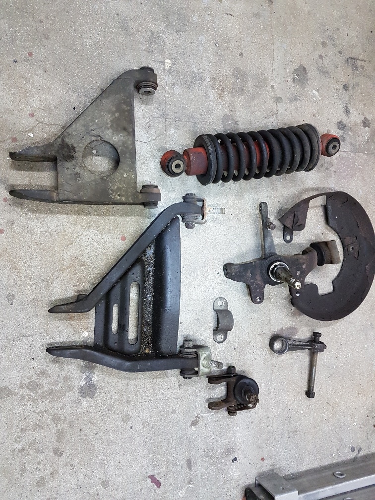

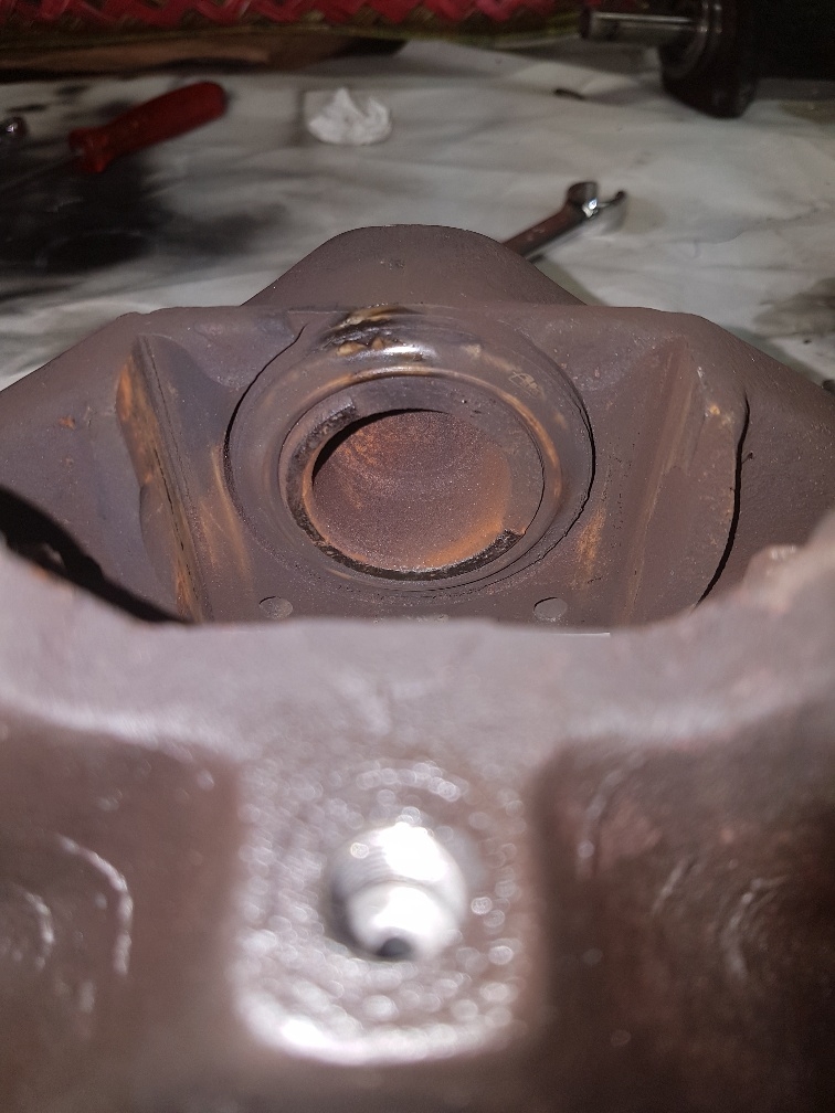

Je me suis attaqué à la réfection des deux demi-trains avants. J'avais noté quelques délestages du train avant lorsque la belle était en appui et quelques petits claquement de temps en temps.
L'ensemble étant âgée d'une bonne quarantaine d'années, il était temps de se lancer dans une restauration.
Démontage des divers éléments et vérification des pièces. Une mention toute particulière pour les deux supports fourches qui maintiennent le triangle inférieur côté châssis. A déposer, c'est, ..., hum, comment dire  !! Si l'une est venue assez rapidement grâce à l'emploi de produit type Degripoil, il n'en fut pas de même pour le second. J'ai dû utiliser un extracteur à inertie pour l'extraire de son logement.
Pour la dépose des autres éléments, je n'ai pas rencontré de difficultés particulières. Les diverses pièces n'étaient quasiment pas rouillées (!!) et les vis n'étaient pas soudées par la rouille dans les coussinets. OUF !
Contrôle des pièces et nettoyage.
Les amortisseurs ne fuient pas mais ils ont perdu une grande partie de leurs efficacités. A priori, ils auraient fait l'objet d'un remplacement en 1986 (inscriptions notées sur le corps de l'amortisseur). Les coussinets élastiques de ces amortisseurs sont complètement déformés par les années. La hauteur de caisse devait en être affectée et par là même la géométrie de la belle.

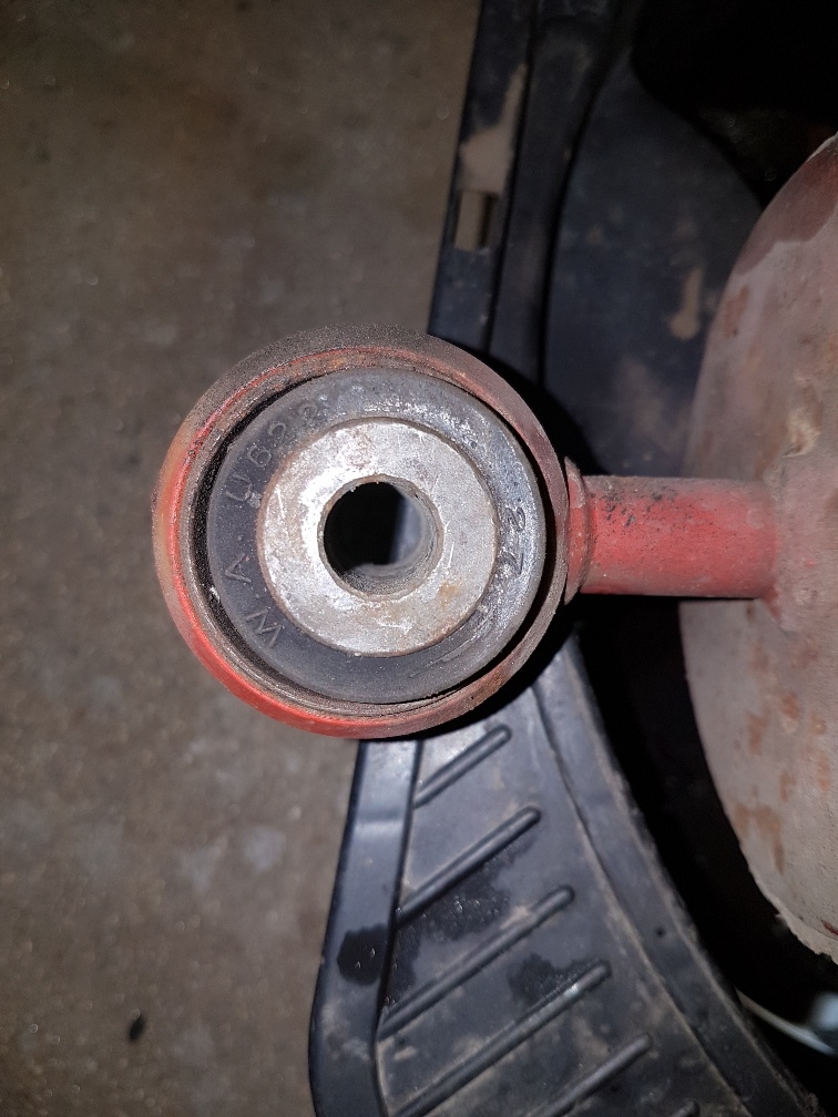

Voici une photo de l'un de ces coussinets. C'est même bien pire en vrai
Les roulements coniques ne présentaient pas une usure notable par contre la graisse (ou plutôt la pâte toute craquelée, collante et malodorante) devait être ''d'époque''. RAS du côté des rotules. Par contre, les coussinets de maintien de la barre de torsion étaient vraiment fatigués et l'un des petits coussinets monté sur la liaison de maintien de la barre anti roulis était complètement détruit.
En conséquence, remplacement de tous les coussinets élastiques, des roulements, des amortisseurs et des écrous de fixations (ils sont moches !!)
J'ai également réalisé un relevé des diverses boulonneries (diamètres, longueur, pas et classe de qualité). Je déposerai ce document prochainement dans la rubrique 308.

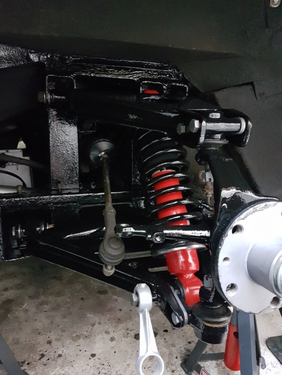

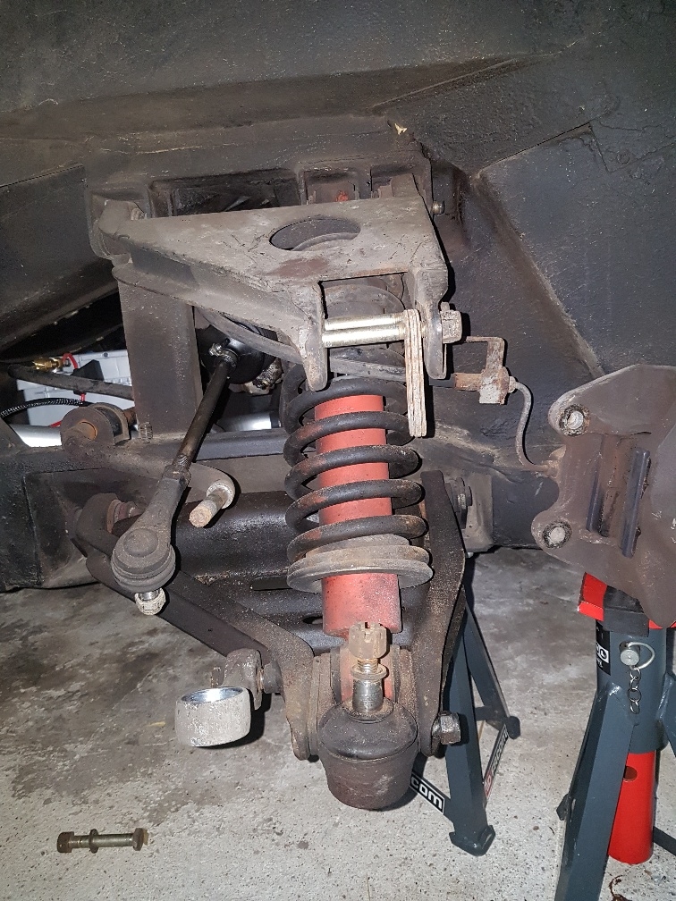

Place aux photos :
Avant (côté conducteur)

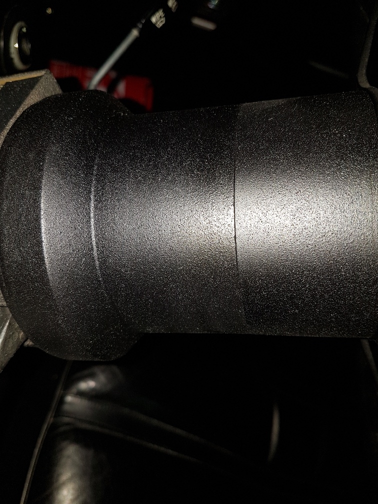

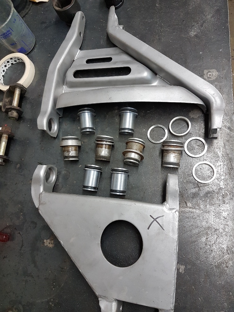

Pendant. Echange des coussinets élastiques (les anciens ont été déposés). La croix faite au feutre indique l'emplacement du coussinet équipé d'une rondelle plus épaisse.
Attention à ne pas déformer les triangles de suspension lors du démontage/remontage de ces coussinets
J'ai depuis réalisé la mise en peinture des différentes pièces et j'attends leur séchage complet avant d'entreprendre le remontage. Et comme il fait plutôt frais en ce moment,  il me faut être patient ! Les photos vont suivre.

oui un coup de tig et aussi, bien remonter comme à l'origine les vis/boulons du triangle sur la fourchette puis la fourchette sur le châssis...

@33manu, j'y travaille, j'y travaille mais doucement car il fait frais dans mon garage. Elle sera plussmieux que la tienne quand j'aurai terminé !!!  🤣🤣🤣
@TripleBlack®, j'ai réalisé deux petits points de soudure d'immobilisation sur chaque coussinet à l'aide d'un mig.

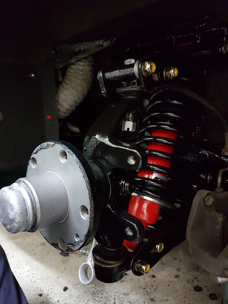

Malgré le froid, les travaux continuent (doucement). Quelques photos comparatives :
Avant
Après
20220207_153227_resized.thumb.jpg.e566b33383f83c5b17dbff56e2fcf171.jpg      20220207_153234_resized.thumb.jpg.208944cbffae1913a1bfec3a9d49655d.jpg
Ca brille !! C'est mieux ainsi ?? Je ne vais plus oser me servir de l'auto 😄
Toutes les pièces d'usure ont été remplacées à l'exception des rotules à priori d'origine. J'avais pensé les remplacer mas s'agissant de pièces de sécurité, j'ai hésité à acquérir des pièces de refabrication sans marque et de provenance inconnue. Les rotules ne présentant pas de jeux anormaux, je me suis limité à remplacer la graisse et les soufflets en plastique. Un petit décapage suivi d'une remise en peinture, ..., et c'est reparti pour quarante ans !
J'ai remplacé tous les écrous et les vis qui n'étaient pas estampillés 10.9. Par exemple, j'ai été surpris de rencontrer des vis de classe 8.8 pour (vis M12) pour la fixation des étriers de frein. Pour un serrage recommandé de 8 ou 10 m.kg, une classe 8.8 me semble insuffisante.
Par contre, trouver des visseries 10.9 bichromatées reste difficile. Ce type de visseries 10.9 se trouve facilement mais en version ''brunie''.

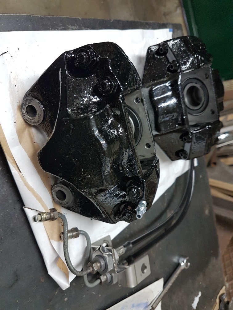

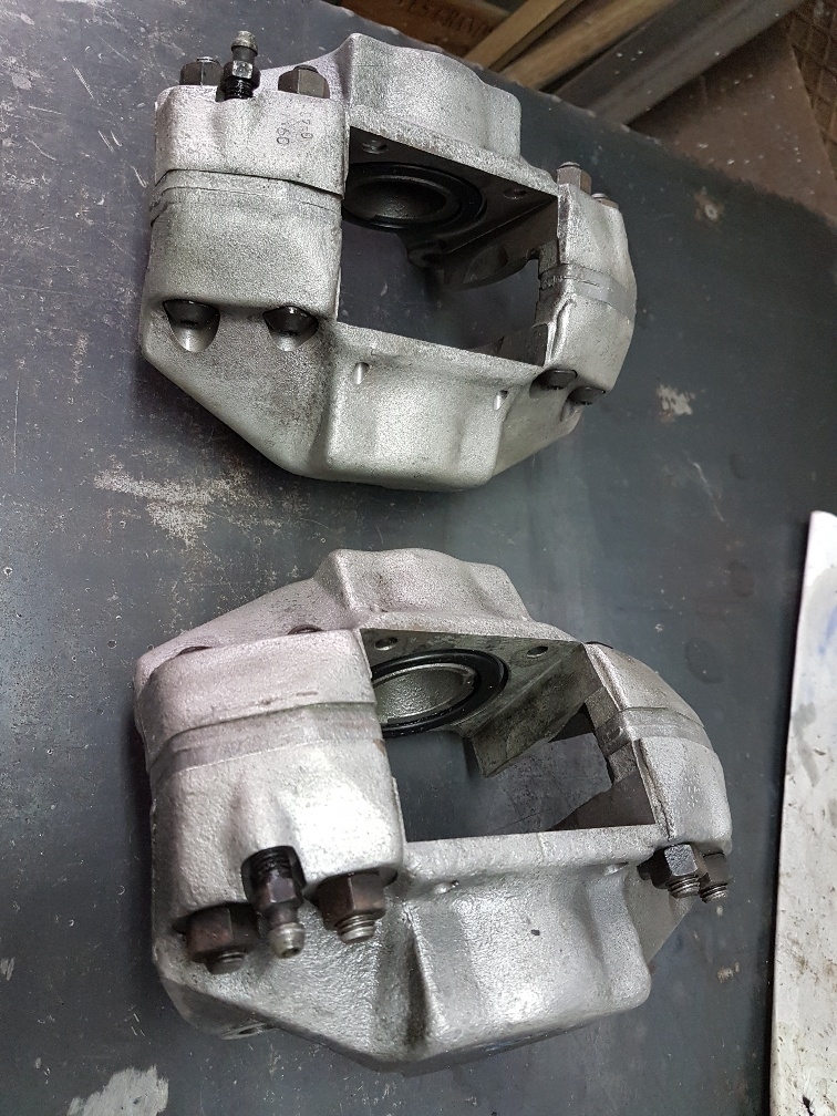

La réfection des freins va bientôt débuter (quand il fera moins froid).

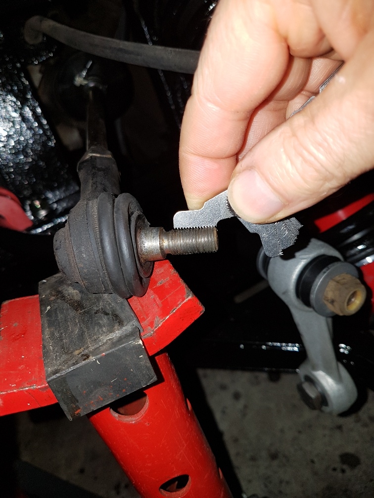

Je me suis aperçu que la partie filetée des rotules de direction avait souffert d'un serrage excessif. D'origine, le pas est de 100 mais j'ai relevé un pas qui passe de 100 à 115 sur la longueur de cette partie filetée. Les limites ont été dépassées, la matière a souffert et je préfère procéder aux remplacement de ces pièces de sécurité .
Un serrage excessif et voilà ce qui arrive

Bravo, j'ai fait pareil et j'avais découvert plusieurs vis abîmées sur serrage excessif, des fois remplacées par un modèle de résistance inférieure ou encore non remplacées après un serrage au delà de la limite élastique (vis de cardans).

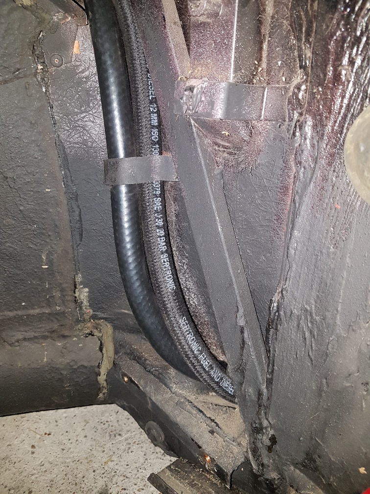

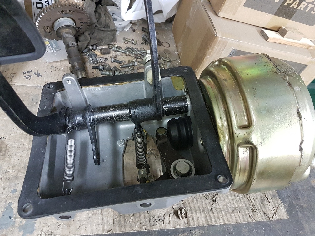

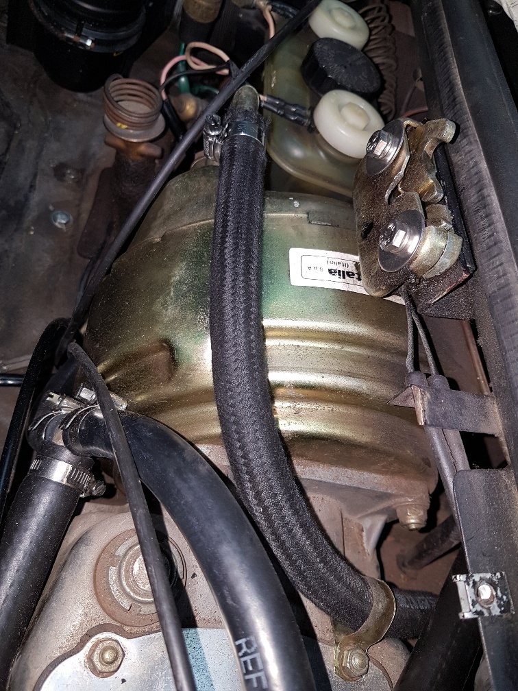

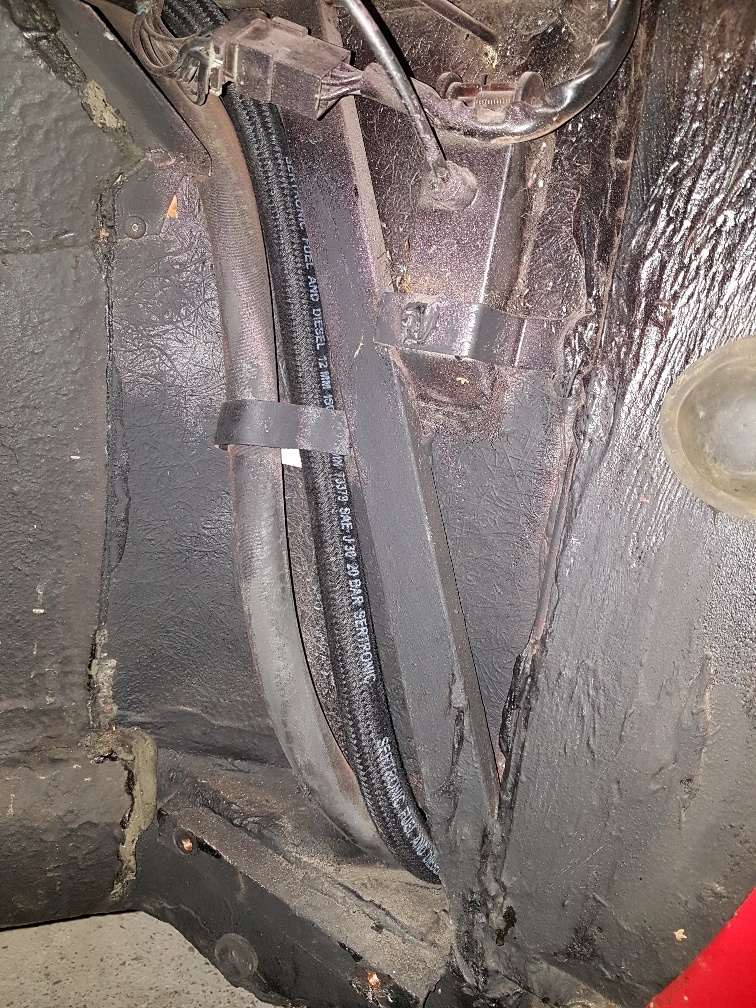

Au programme de l'après midi, le remplacement de la durite de dépression du servo-frein.
Cette durite est reliée à la pipe d'admission arrière côté gauche. Elle passe juste au dessus du réservoir d'essence côté gauche, descend derrière ce réservoir, circule dans le bas de caisse puis remonte derrière la contre-aile avant gauche avant de venir se raccorder sur le servo-frein.
Levage de l'auto et dépose des deux roues côté gauche. Dépose de la contre-aile AVG, dépose de la contre-aile ARG, raccordement de la nouvelle durite à l'ancienne en place sur l'auto grâce à un petit manchon diamètre 12 le tout solidement enrubanné de chatterton, puis tout doucement centimètre par centimètre, remplacement de cette durite.
Ce n'est pas très compliqué à remplacer, par contre j'y ai passé un peu de temps car l'accessibilité est vraiment très réduite.
Cette durite d'origine datée de Juillet 1980 était encore relativement ''présentable'' pour les parties visibles. Par contre, le tressage de la partie située au niveau du bas de caisse est apparue bien usée avec quelques craquelure dans un caoutchouc devenu bien mou et sec.
Le remplacement n'était donc pas un luxe.
Raccordement côté moteur. Au passage, vérification du fonctionnement du clapet de retenue.
La remontée de la durite derrière la contre-aile AVG. Au passage, contrôle de l'absence de corrosion. Tout va bien !!😃
Le plus facile, le raccordement au servo-frein 😁

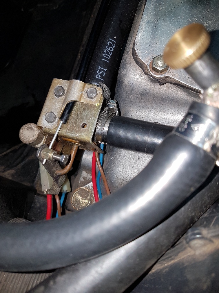

Bonjour,
Pour les durites de retour des petits radiateurs de chauffage, la place est vraiment mesurée. Petites mains obligatoires.😢

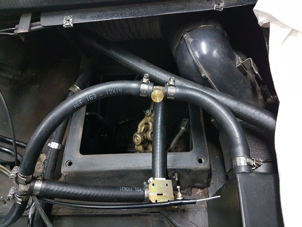

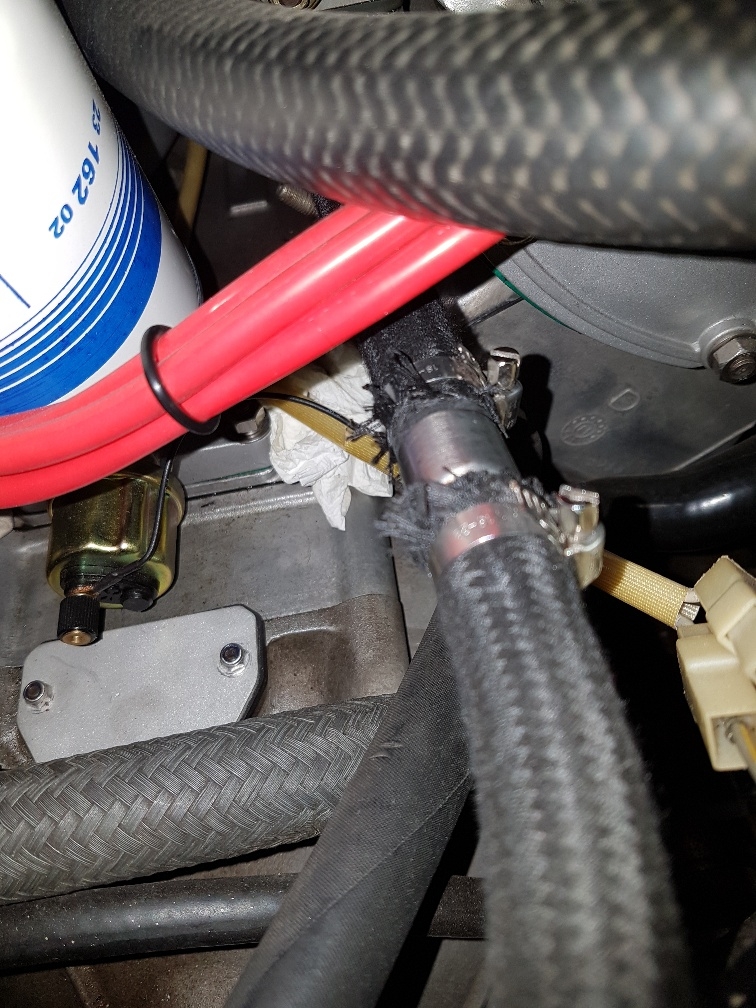

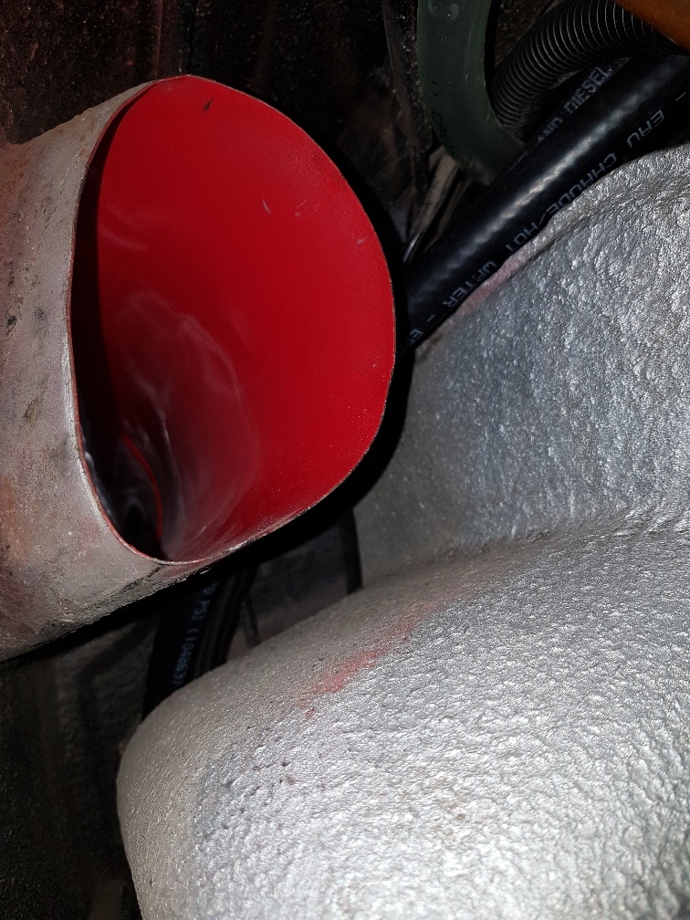

Je viens de terminer le remplacement de la durite d'eau qui part de la culasse arrière pour aller au robinet de chauffage situé dans le compartiment AV.
Curieusement, je n'ai pas rencontré de difficulté pour remplacer cette durite malgré sa section plus importante. C'est fait et il était vraiment nécessaire de la remplacer. Sur une dizaine de cm, le LDR avait réussi à s'infiltrer entre les différentes couches de cette durite. La fuite était latente.
C'est fait !
Ainsi, l'intégralité des durites a été remplacée par du neuf.
Le circuit de refroidissement étant ouvert, j'en ai également profité pour remplacer la sonde du radiateur et le robinet de vidange
Quelques photos
le robinet de chauffage et ses durites neuves
Le passage des durites dans la contre-aile AVG (durite d'eau et durite de dépression du servo-frein). C'est reparti pour quarante ans !
A l'arrière de la belle. Les durites sont déjà difficilement visibles. Quant à passer les mains, ...😜

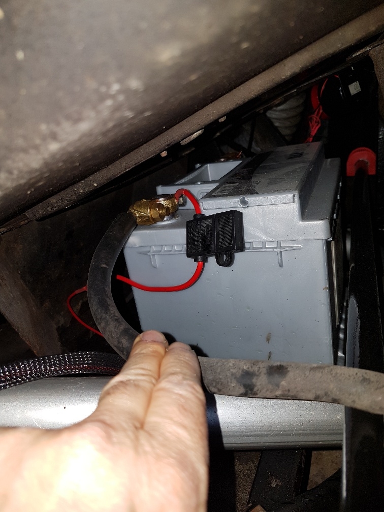

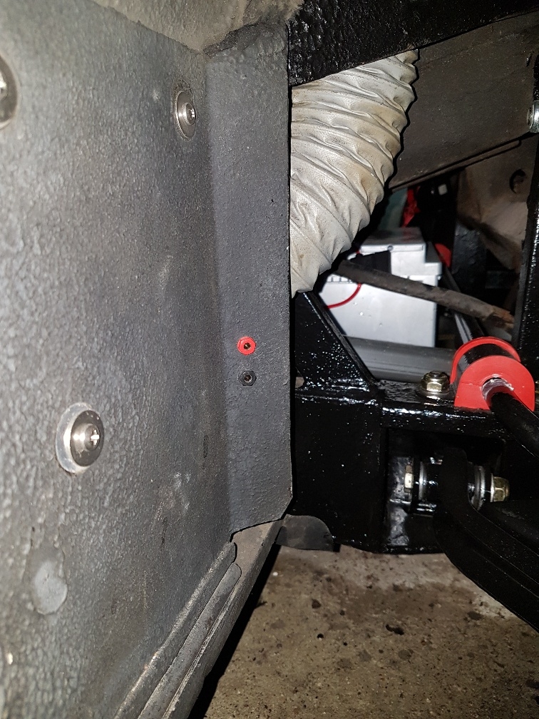

La roue AVG étant déposée, j'en ai profité pour installer deux petites fiches banane femelles
C'est fait !
Quelques photos
afin de permettre le rechargement de la batterie sans devoir entreprendre la dépose de la roue de secours.
Deux fusibles complète le dispositif pour éviter un incendie en cas de court-circuit.
Je précise que je n'utilise pas la belle lorsque les routes sont humides.
Ce n'est pas d'origine certes, mais c'est bien pratique.
Depuis, j'ai nettoyé le câble de la batterie 😛

Top, tu as aussi fait celle entre les radiateurs qui passe sous la baie derrière le mastervac ?
Ferrari 308 GTB
Pour éviter de percer il eût été préférable de fixer un câble prolongateur de la marque du chargeur et le faire sortir dans le compartiment de la roue de secours 😉
Ferrari 308 GTB
dejideji
Le 23/04/2022 à 18:49, 33manu a dit :
Bonsoir @33manu,
J'y avais pensé mais je n'aime pas qu'une rallonge se promène ici et là notamment lorsqu'elle est reliée à une batterie d'accus. J'ai préféré monter l'ensemble en fixe.
Cette solution me permet de brancher/débrancher facilement un chargeur sans avoir à retirer la housse. Pour le chargeur permanent, il s'agit d'un petit montage que j'avais réalisé il y a plus d'une trentaine d'années.

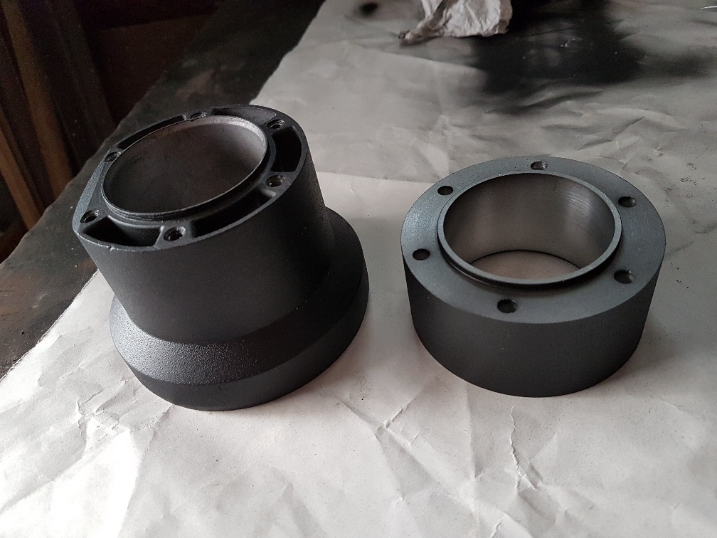

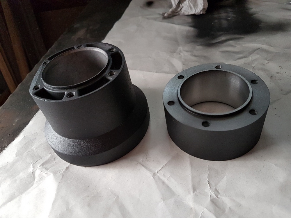

Au programme de la journée, la rénovation du moyeu-volant et l'ajout d'une entretoise. Le revêtement du moyeu ayant vieilli, j'ai souhaité lui redonner un coup de jeune. Nettoyage et décapage puis application de plusieurs couches de peinture ''grainée'' (marque Restom) dont l'aspect final reste très proche du revêtement appliqué à l'origine (en mieux),      , pour un résultat que je trouve plutôt flatteur 🤩.
J'en ai profité pour faire usiner une entretoise que j'ai implantée entre le moyeu et le volant afin de le reculer car je n'apprécie pas de conduire avec les bras tendus. C'est nettement mieux ainsi.
En infos complémentaires, j'ai fait usiner cette entretoise par un tourneur via un site spécialisé ''usineur.com''. Il suffit de déposer un schéma (pdf ou jpg ou Autocad, ou autre) sur le site et d'attendre les propositions tarifaires.
Le volant étant maintenant légèrement décalé, la lecture des deux manomètres (essence et t° eau) du tdb en est grandement facilitée .
Quelques photos :
Les pièces peintes, prêtes pour le remontage (à gauche le moyeu et à droite l'entretoise ajoutée)
L'ensemble monté sur la belle

TripleBlack®
Cela va aussi te permettre de tourner ton volant sans raper la casquette de ton tableau de bord 😃
Ferrari 308 GTB
dejideji
Le 30/04/2022 à 14:46, TripleBlack® a dit :
Bonsoir Jean Philippe,
C'es vrai, cela évite de râper la casquette du tdb.
Cette entretoise permet également une meilleur position de conduite, selon moi. Le recul du volant vers le conducteur permet une conduite avec les bras fléchis et le léger rehaussement engendré facilite la conduite de la belle.
Les manœuvres du volant pour sortir la belle du garage me paraissent également facilitées.
Ce rehaussement permet également une lecture normale des deux manos et notamment celui de la t° d'eau.
Si un membre Ferrarista souhaite entreprendre la même démarche, je possède le schéma et les cotes de la pièce à réaliser. Me contacter en MP.

Vidange du bocal de liquide hydraulique, dépose du MC qui part aussitôt en révision chez Etients (spécialiste du freinage), dépose du bloc pédales et du servo-frein associé. Ce n'est guère compliqué à entreprendre sauf si vous manquez de souplesse car une partie du travail est à réaliser sous l'espace volant.
Démontage, nettoyage, graissage des différentes articulations, remontage dans la belle et le couinement n'est désormais plus qu'un lointain souvenir. Mais ce n'est que le début du chantier.
Le pédalier révisé et graissé. C'est mieux ainsi
L' espace laissé libre lors de la dépose du boitier pédales. C'est le moment pour réaliser un sérieux nettoyage
Repose du boitier pédales et du servo-freins associé dans son logement, repose d'un MC neuf (Etients les possède en magasin), réglage de la tige de poussée du servo-freins. Et voilà !
Un petit mot sur le réglage de la tige de poussée du servo-freins. La cote mesurée entre l'extrémité de la tige de poussée et la surface de contact servofreins-MC doit être finement ajustée pour éviter de se retrouver soit avec les quatre roues bloquées, soit avec une pédale qui tutoie le plancher. Elle dépend de la mesure de profondeur du logement du cylindre de commande du MC / plan de joints servofreins-MC. S'agissant de MC de refabrication, ce point devait être respecté. Dans mon cas, le calcul mettait en évidence une différence d'un millimètre entre le MC d'origine et le MC de remplacement.

Mise en place des chandelles sous l'auto et dépose des quatre roues.
Dépose des quatre étriers, des petites parties des canalisations rigides et des flexibles de freins. Plutôt simple techniquement à réaliser car étonnamment les raccords se sont plutôt bien démontés. Il en va autrement pour l'accessibilité qui reste problématique sur ce type d'auto.
Remise en état des étriers AV. Une opération plutôt simple à réaliser, ..., quand les pistons ne sont pas grippés. Si la dépose des pistons de l'étrier AVD fut plutôt aisée à réaliser, il n'en fut pas de même pour l'étrier AVG car l'un des pistons refusait catégoriquement de quitter sa maison. J'ai du batailler ferme pour l'extraire de son logement. Il parait que c'est le plus intelligent qui cède 😜 !!  Avec 11 bars de pression, il ne bougeait pas d'un cheveux. Quant au second piston, j'ai du appliquer 9 bars pour le décoller. Il a fallu le travailler au corps !
Petit conseil, si vous utilisez l'air comprimé pour chasser les pistons, n'oubliez pas d'interposer une cale en bois au centre de l'étrier pour éviter toute éjection (très) violente d'un piston. Attention aux yeux et aux dents !!!! Si vus possédez une pompe hydraulique, il est plus efficace et sécurisant de chasser les pistons avec un liquide qui reste incompressible par définition.
L'étrier AVG avant. Pas beau !!
Les deux étriers AV, pendant (tous les joints changés, les pièces nettoyées et soigneusement graissées avec une graisse spécial freins
Ces mêmes étriers recouverts d'une peinture époxy (marque Restom). C'est beau et ça brille, ...,  jusqu'au premier freinage !
Repose des étriers sur la belle et raccordements des flexibles. Le raccordement côté châssis étant quasiment inaccessible, j'ai entrepris la dépose du coffre avant (la partie contenant la roue de secours) . J'en ai profité pour nettoyer les tubes du châssis et leur refaire une beauté 😃
J'attaque les étriers arrières dès demain. La suite, ces prochains jours
