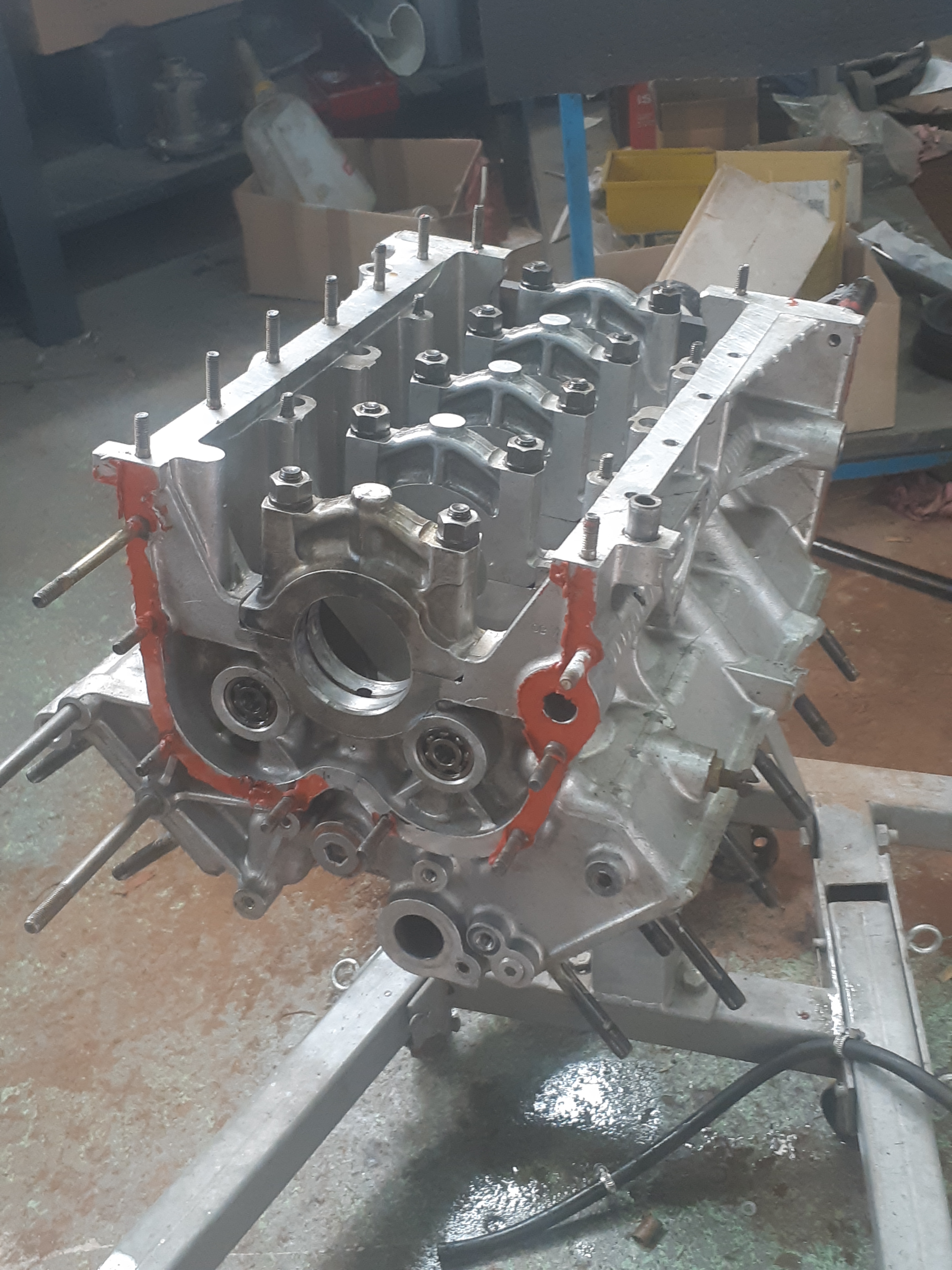

simlewiking84 138 Signaler ce message Posté(e) le 5 novembre 2021 Le 09/10/2021 à 16:14, Trois cinquante cinq a dit : J aurai voulu te voir si cela t étais arrivé si l explication t aurais paru satisfaisante...c est toujours plus simple lorsque l on est pas conçerné... Ce que j observe, c est qu il y a beaucoup plus un consensus pour la défense du copain garagiste que pour ce qui arrive à Michel ! En gros, le message pour Michel est " c est la faute a pas de chance, debrouilles toi avec ça et pas touche au copain ..." Allez, je n interviendrai plus sur ce post... Pour être transparent avec vous, Monsieur , Nous parlons ici d'un carter moteur en Aluminium vieux de 30 ans ! A l'époque, les taraudages étaient effectué directement dans l'alu sans ajout d'helicoil , de plus les goujons étaient d'origine collés avec du frein filet ! Contrôler chaque goujons d'un carter d'occasion présente un risque important d'arracher les taraudages du carter. risque que je n'ai pas voulu prendre sur ce carter afin d'éviter les problèmes ! Pour ce qui est du consensus a me défendre, je le fait très bien tous seul et je n'ai nul besoin d'aide des membres du forum, leurs interventions étaient sympathiques et certainement dût a une meilleure connaissance du dossier Mimix que vous . Si toute fois , vous aviez encore des remarques , je vous rappelle que mon numéro de téléphone est public et que je vous répondrais avec plaisir ! 2 Citer Partager ce message Lien à poster Partager sur d’autres sites
33manu 4 056 Signaler ce message Posté(e) le 5 novembre 2021 il y a une heure, simlewiking84 a dit : Pour être transparent avec vous, Monsieur , Nous parlons ici d'un carter moteur en Aluminium vieux de 30 ans ! HS : pire c'est un mix alu/magnésium, c'est une galère à ressouder (je sais...). Le seul filet rapporté d'origine est installé au niveau du bouchon de vidange d'huile 😉 @+ 2 Citer Partager ce message Lien à poster Partager sur d’autres sites
mimix 748 Signaler ce message Posté(e) le 13 décembre 2021 après réparation du goujon baladeur, perte de pression d huile, donc redépose pour remplacement pompe à huile, (celle ci avait été contrôlée et dans les tolérances d usure avant remontage) Citer Partager ce message Lien à poster Partager sur d’autres sites

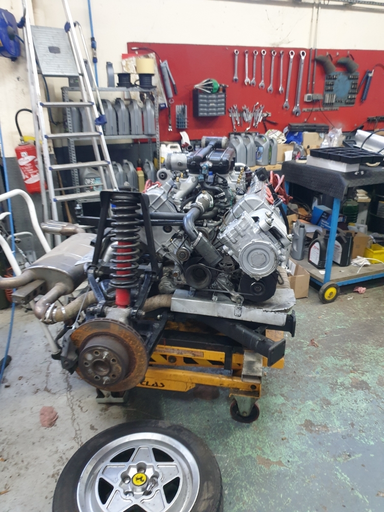

mimix 748 Signaler ce message Posté(e) le 29 avril 2022 les travaux continuent 😉 1 Citer Partager ce message Lien à poster Partager sur d’autres sites
Stradale56 (kani56) 4 160 Signaler ce message Posté(e) le 29 avril 2022 A quand une date de fin?!😉 Citer Partager ce message Lien à poster Partager sur d’autres sites
nounou 484 Signaler ce message Posté(e) le 29 avril 2022 Il y a 2 heures, mimix a dit : les travaux continuent 😉 🤬 1 Citer Partager ce message Lien à poster Partager sur d’autres sites
mimix 748 Signaler ce message Posté(e) le 29 avril 2022 Il y a 3 heures, kani56 a dit : A quand une date de fin?!😉 si seulement...tu vois le coup de chauffe sur le 1er palier... Citer Partager ce message Lien à poster Partager sur d’autres sites
Stradale56 (kani56) 4 160 Signaler ce message Posté(e) le 29 avril 2022 (modifié) il y a 2 minutes, mimix a dit : si seulement...tu vois le coup de chauffe sur le 1er palier... Oui … si prochaine fois, on l’amène en Bretagne 😉 au moins ça avancera parce que vos sorciers sudistes 😅😅, vraiment des sorciers!😂😂 Demande a @Bevan, Mondial refaite intégralement à neuf avec en plus un tarif doux 😉 Modifié le 29 avril 2022 par kani56 Citer Partager ce message Lien à poster Partager sur d’autres sites
nounou 484 Signaler ce message Posté(e) le 30 avril 2022 Il y a 11 heures, mimix a dit : si seulement...tu vois le coup de chauffe sur le 1er palier... C'est quoi la cause ? Manque d'huile ou problème au montage. Les coussinets de bielles ont du aussi prendre cher. Citer Partager ce message Lien à poster Partager sur d’autres sites
mimix 748 Signaler ce message Posté(e) le 11 mai 2022 Le 30/04/2022 à 08:59, nounou a dit : C'est quoi la cause ? Manque d'huile ou problème au montage. Les coussinets de bielles ont du aussi prendre cher. 1 goujon du carter moteur, celui de la pompe à huile qui s est barré, pompe hs, arret buffet, ceux qui étaient au meeting s en souviennent, oui coussinets de bielles neufs, detruits, faut tout refaire.. Citer Partager ce message Lien à poster Partager sur d’autres sites

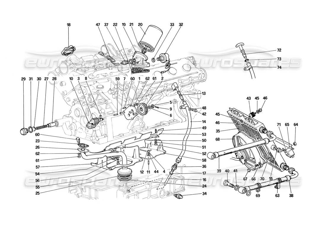

33manu 4 056 Signaler ce message Posté(e) le 11 mai 2022 Il y a 11 heures, mimix a dit : 1 goujon du carter moteur, celui de la pompe à huile qui s est barré, pompe hs, arret buffet, ceux qui étaient au meeting s en souviennent, oui coussinets de bielles neufs, detruits, faut tout refaire.. C'est quel goujon qui est "parti" ? Citer Partager ce message Lien à poster Partager sur d’autres sites
mimix 748 Signaler ce message Posté(e) le 11 mai 2022 il y a 16 minutes, 33manu a dit : C'est quel goujon qui est "parti" ? c est ecrit, celui qui traverse le circuit d huile de la pompe à huile, d ou la perte de pression et la chauffe du premier palier 😉 Citer Partager ce message Lien à poster Partager sur d’autres sites
33manu 4 056 Signaler ce message Posté(e) le 11 mai 2022 Le n°59 ou 60 ? Citer Partager ce message Lien à poster Partager sur d’autres sites
