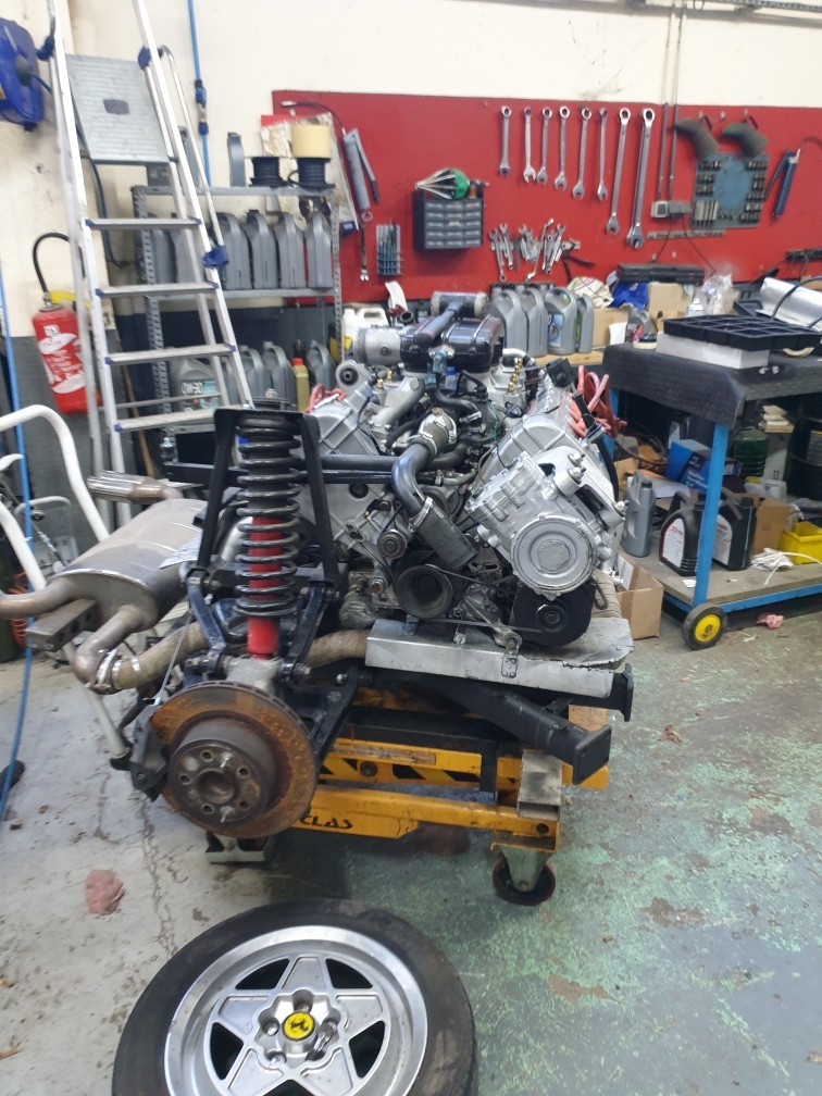

mimix 748 Signaler ce message Posté(e) le 11 mai 2022 je dirai le 60 du bas moteur sur ton schéma Citer Partager ce message Lien à poster Partager sur d’autres sites
nounou 484 Signaler ce message Posté(e) le 11 mai 2022 il y a 49 minutes, mimix a dit : je dirai le 60 du bas moteur sur ton schéma Je ne comprends pas très bien la relation entre la perte du goujon et la chute totale de pression d'huile. 🤔 Citer Partager ce message Lien à poster Partager sur d’autres sites
nounou 484 Signaler ce message Posté(e) le 11 mai 2022 Il y a 12 heures, mimix a dit : 1 goujon du carter moteur, celui de la pompe à huile qui s est barré, pompe hs, arret buffet, ceux qui étaient au meeting s en souviennent, oui coussinets de bielles neufs, detruits, faut tout refaire.. Donc changement du vilo et certainement des bielles. Citer Partager ce message Lien à poster Partager sur d’autres sites
mimix 748 Signaler ce message Posté(e) le 11 mai 2022 il y a 10 minutes, nounou a dit : Je ne comprends pas très bien la relation entre la perte du goujon et la chute totale de pression d'huile. 🤔 le goujon traverse le circuit d huile juste à l entrée de la pompe à huile, du coup la pompe a aspiré de l air... Citer Partager ce message Lien à poster Partager sur d’autres sites
mimix 748 Signaler ce message Posté(e) le 11 mai 2022 il y a 7 minutes, nounou a dit : Donc changement du vilo et certainement des bielles. non il n a rien et les bielles non plus, juste les coussinets, le carter moteur, la pompe à huile ...enfin juste...etc etc Citer Partager ce message Lien à poster Partager sur d’autres sites
nounou 484 Signaler ce message Posté(e) le 11 mai 2022 il y a 14 minutes, mimix a dit : non il n a rien et les bielles non plus, juste les coussinets, le carter moteur, la pompe à huile ...enfin juste...etc etc Tant mieux 1 Citer Partager ce message Lien à poster Partager sur d’autres sites
nounou 484 Signaler ce message Posté(e) le 11 mai 2022 Le 13/12/2021 à 15:41, mimix a dit : après réparation du goujon baladeur, perte de pression d huile, donc redépose pour remplacement pompe à huile, (celle ci avait été contrôlée et dans les tolérances d usure avant remontage) Comment il a fait pour remettre le goujon baladeur ? Citer Partager ce message Lien à poster Partager sur d’autres sites
mimix 748 Signaler ce message Posté(e) le 12 mai 2022 Il y a 14 heures, nounou a dit : Comment il a fait pour remettre le goujon baladeur ? il a taraudé et mis un goujon plus gros, mais finalement on a remplacé le carter complet... Citer Partager ce message Lien à poster Partager sur d’autres sites

mimix 748 Signaler ce message Posté(e) le 4 juillet 2022 je viens de casser le turbo de mon daily et donc n ai plus d outil de travail, la mondial...je baisse les bras et la recupererai quand elle sera fini, les dernieres news pour ceux qui suivent, rectification bloc moteur fini, rectification vilebrquin en cours et apres remontage. point. Citer Partager ce message Lien à poster Partager sur d’autres sites

simlewiking84 138 Signaler ce message Posté(e) le 5 juillet 2022 Il y a 18 heures, Todeschini a dit : Ok, ok, c'est bien beau tout ça..., mais sans vouloir polémiquer; pourquoi est-ce si long? On est tout de même en droit de se demander sans que ça heurte quelqu'un, non? Problème de dispo de pièces? Accord entre le client et le pro? ( ce sera très long, mais je te fais gratos, vu que ça a pété juste 3 jours après 15000 euros de travaux). Autre? Merci😉 Actuellement le délais est dut au rectifieur qui s'occupe du bloc moteur et du vilebrequin ! il a fallu rectifier les paliers de ligne sur le bloc moteur car ceux-ci étaient fortement abîmés ! Mais comme le rectifieur a perdu son employé , les delais se sont allongé fortement , cela fait 3 mois que le bloc est chez lui ! Citer Partager ce message Lien à poster Partager sur d’autres sites
Todeschini 975 Signaler ce message Posté(e) le 5 juillet 2022 Merci de la précision, bon courage à tous dans cette aventure.😉 Citer Partager ce message Lien à poster Partager sur d’autres sites
nounou 484 Signaler ce message Posté(e) le 5 juillet 2022 Il y a 2 heures, simlewiking84 a dit : Actuellement le délais est dut au rectifieur qui s'occupe du bloc moteur et du vilebrequin ! il a fallu rectifier les paliers de ligne sur le bloc moteur car ceux-ci étaient fortement abîmés ! Mais comme le rectifieur a perdu son employé , les delais se sont allongé fortement , cela fait 3 mois que le bloc est chez lui ! Reprendre la ligne d'arbitre tu remet des coussinets sur mesure ? Ça n'aurait pas été mieux de repartir sur un moteur complet avec un km raisonnable quitte à l'ouvrir pour être certain de son état. Citer Partager ce message Lien à poster Partager sur d’autres sites
