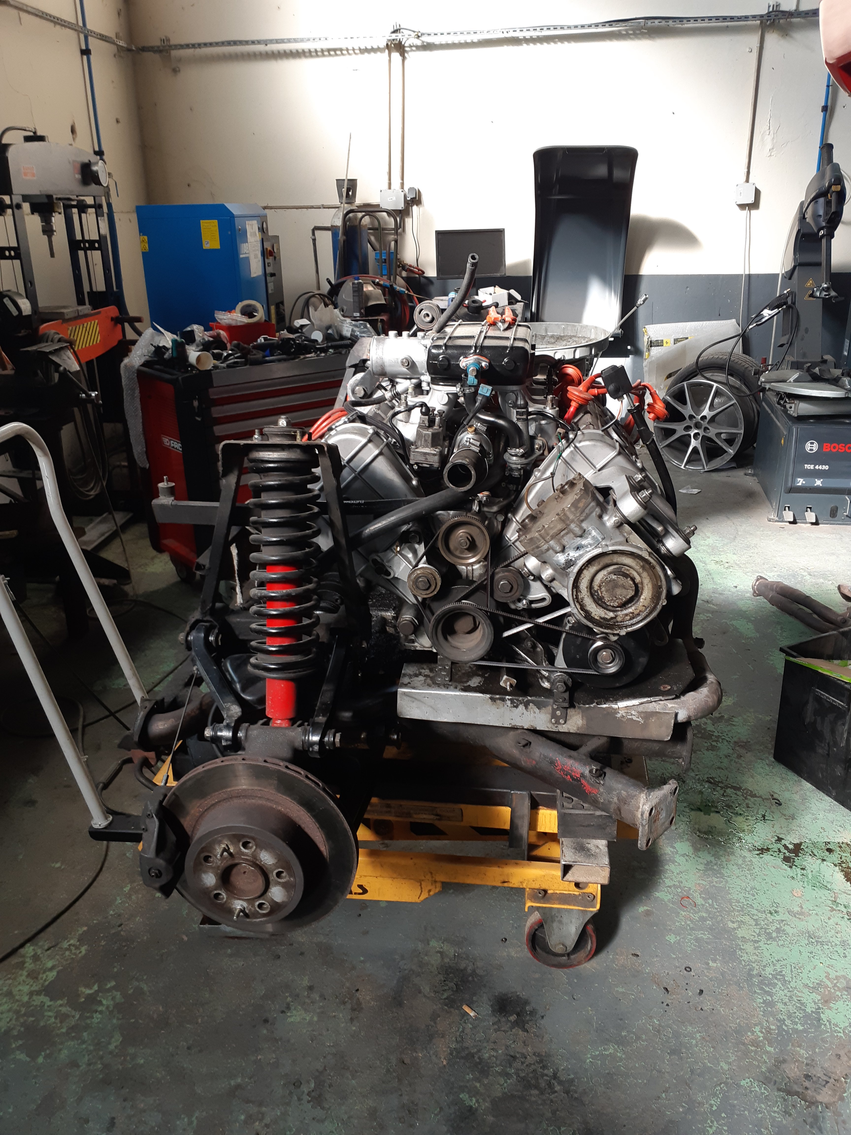

mimix 748 Signaler ce message Posté(e) le 3 mars 2020 Juste un petit mot pour vous dire que les travaux ont bien commencé avec des bonnes et des mauvaises surprises, on va exploser le budget mais sans doute sauver une nouvelle fois cette mondial et en partie grace à vous. Citer Partager ce message Lien à poster Partager sur d’autres sites

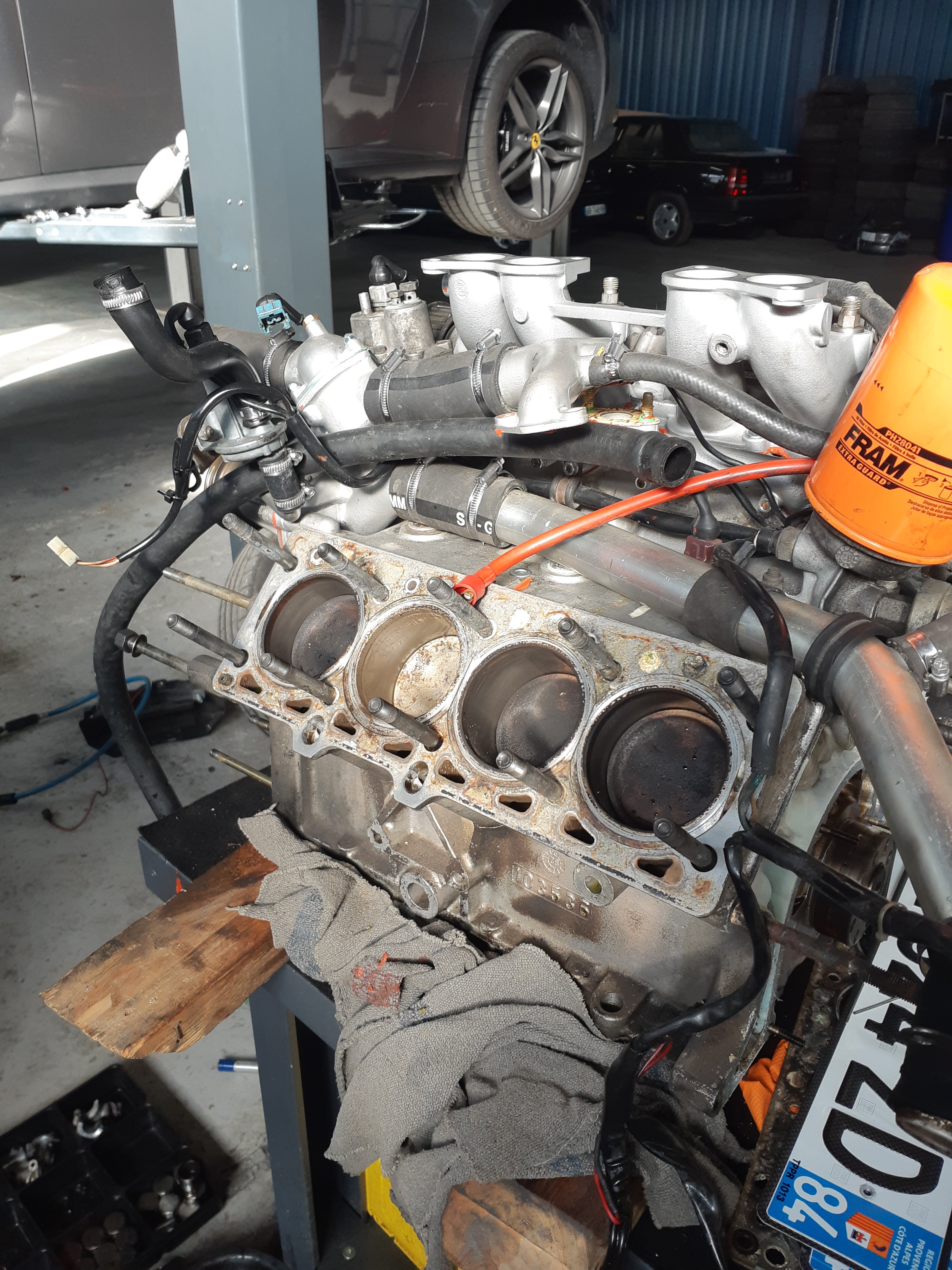

mimix 748 Signaler ce message Posté(e) le 4 mars 2020 Cherchez l erreur... Citer Partager ce message Lien à poster Partager sur d’autres sites
nounou 484 Signaler ce message Posté(e) le 4 mars 2020 (modifié) il y a 21 minutes, mimix a dit : Cherchez l erreur... Cylindre 3 Il ne dépose pas la 2ème culasse ? Modifié le 4 mars 2020 par nounou Citer Partager ce message Lien à poster Partager sur d’autres sites
mimix 748 Signaler ce message Posté(e) le 5 mars 2020 Si si c est en cours, surfacage, remplacement des guides de soupapes et joints... Citer Partager ce message Lien à poster Partager sur d’autres sites

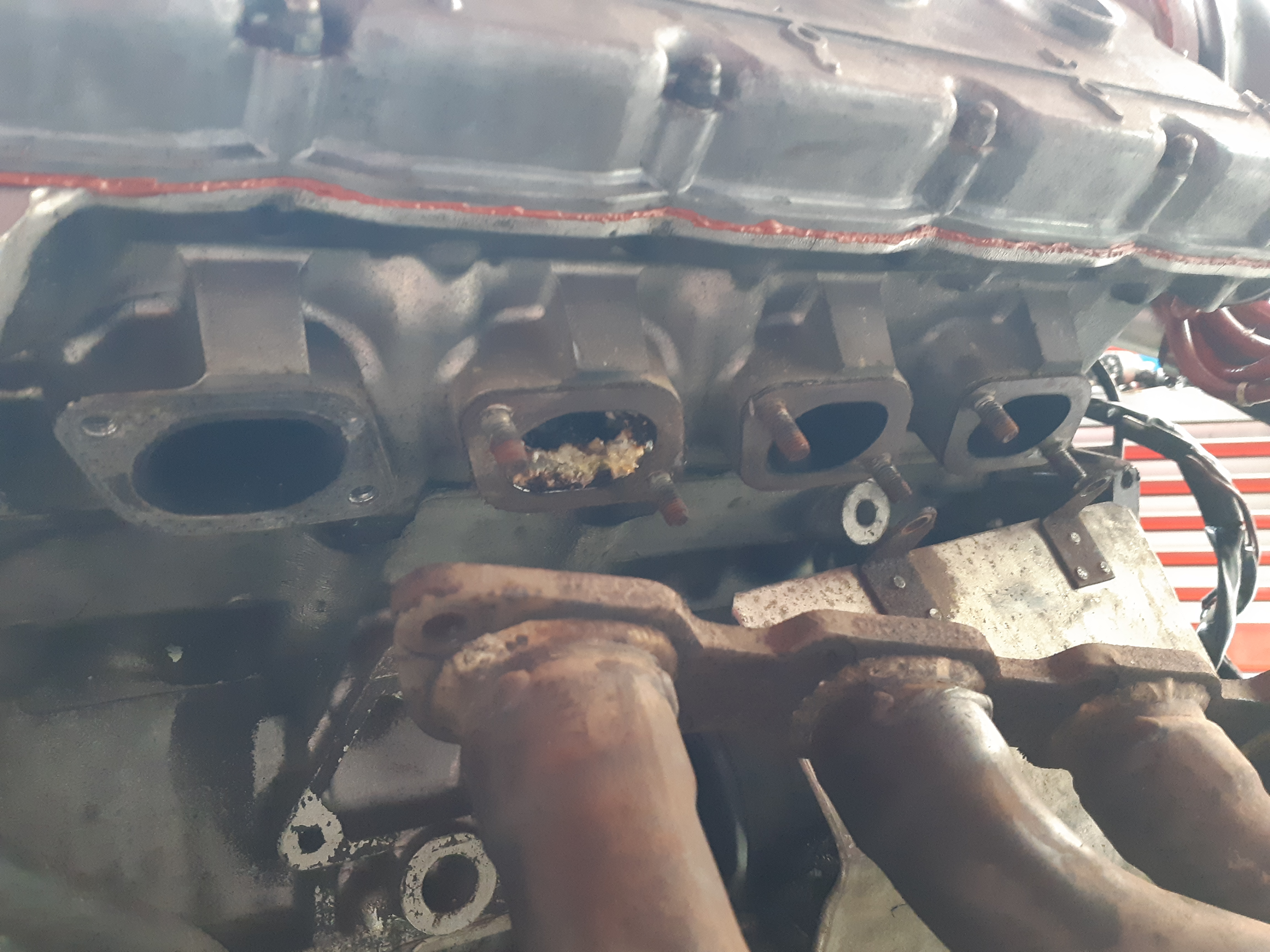

gérald 302 Signaler ce message Posté(e) le 5 mars 2020 C'est impressionnant cette disparité sur cette tête de piston, comme si il y avait un défaut de richesse trop pauvre, toute la calamine est barrée Serait-ce la résultante du joint de culasse foutu à cet endroit ? Il t'a expliqué la cause ? Et au vu des dépôts en sortie de collecteur, ça laissait présager un "blème" à l'ouverture de la culasse. Merci pour ce compte rendu Citer Partager ce message Lien à poster Partager sur d’autres sites
joel 1 248 Signaler ce message Posté(e) le 5 mars 2020 Il y a 1 heure, gérald a dit : C'est impressionnant cette disparité sur cette tête de piston, comme si il y avait un défaut de richesse trop pauvre, toute la calamine est barrée Serait-ce la résultante du joint de culasse foutu à cet endroit ? Il t'a expliqué la cause ? Et au vu des dépôts en sortie de collecteur, ça laissait présager un "blème" à l'ouverture de la culasse. Merci pour ce compte rendu c'est le liquide de refroidissement qui nettoie si bien Citer Partager ce message Lien à poster Partager sur d’autres sites
mimix 748 Signaler ce message Posté(e) le 5 mars 2020 Il y a 7 heures, gérald a dit : C'est impressionnant cette disparité sur cette tête de piston, comme si il y avait un défaut de richesse trop pauvre, toute la calamine est barrée Serait-ce la résultante du joint de culasse foutu à cet endroit ? Il t'a expliqué la cause ? Et au vu des dépôts en sortie de collecteur, ça laissait présager un "blème" à l'ouverture de la culasse. Merci pour ce compte rendu Joel a raison, c est le liquide de refroidissement qui a nettoyé le cylindre... Citer Partager ce message Lien à poster Partager sur d’autres sites
mimix 748 Signaler ce message Posté(e) le 5 mars 2020 Au final, l immobilisation longue avant travaux aura eu du bon, mettant a jour cette fuite, car moteur tournant, rien...aucune fumée... Citer Partager ce message Lien à poster Partager sur d’autres sites
PHIL83 36 Signaler ce message Posté(e) le 5 mars 2020 Pour info,tu consommais de l eau non? Et avant de détruire les roulements de distribution ça faisait pas un sale bruit? Citer Partager ce message Lien à poster Partager sur d’autres sites
