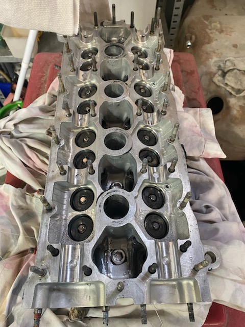

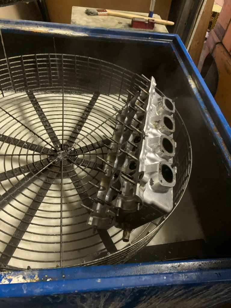

mimix 748 Signaler ce message Posté(e) le 6 mars 2020 Citer Partager ce message Lien à poster Partager sur d’autres sites
nounou 484 Signaler ce message Posté(e) le 6 mars 2020 Mais ça bosse là. Tu révise aussi la cylindrée ? Citer Partager ce message Lien à poster Partager sur d’autres sites
mimix 748 Signaler ce message Posté(e) le 6 mars 2020 Non non stock ! Citer Partager ce message Lien à poster Partager sur d’autres sites

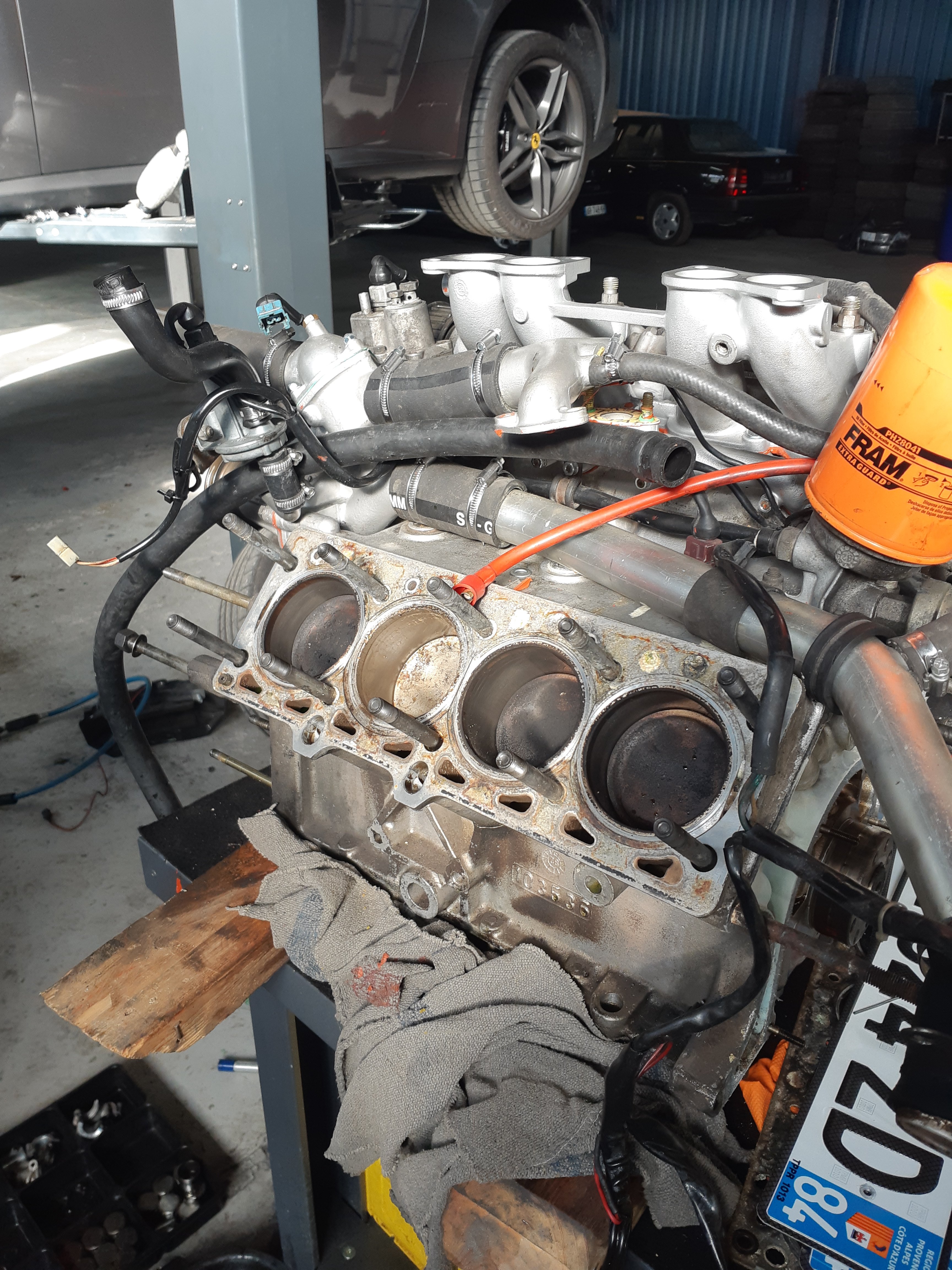

nounou 484 Signaler ce message Posté(e) le 7 mars 2020 Le 04/03/2020 à 21:36, mimix a dit : Cherchez l erreur... les zones claires sur les haut des 2 premiers pistons indiquent un léger passage d'huile . le 3e ont ne peu pas dire , le 4e semble ok Citer Partager ce message Lien à poster Partager sur d’autres sites
nounou 484 Signaler ce message Posté(e) le 7 mars 2020 à l’instant, nounou a dit : les zones claires sur les haut des 2 premiers pistons indiquent un léger passage d'huile . le 3e marchait au liquide de refroidissement , le 4e semble ok Citer Partager ce message Lien à poster Partager sur d’autres sites
