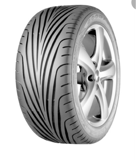

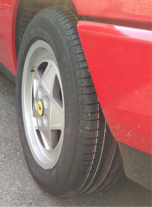

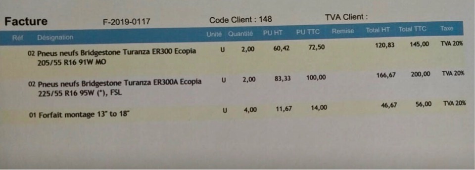

Sur la Mondial T cab j’ai monté il y a 2 ans des Goodyear Eagle, qui sont très bien et personnellement j’aime le design (photo à suivre). Je viens de changer  les pneus du coupé, je n’ai pas trouvé les arrières en Eagle et Potenza, alors j’ai pris des Bridgestone Turenza ER300A, je n’ai pas encore roulé, donc pas de commentaires.
je te joint la photo de la facture et du pneu.

Le Goodyeay Eagle, dessin original, n'existe plus
