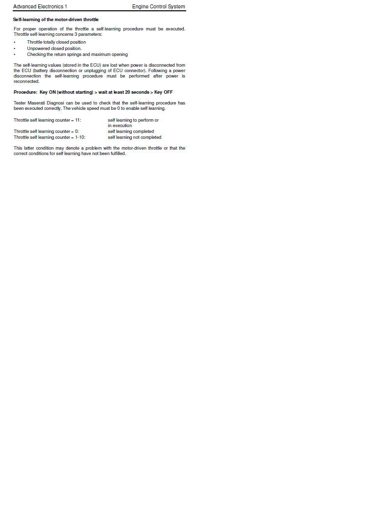

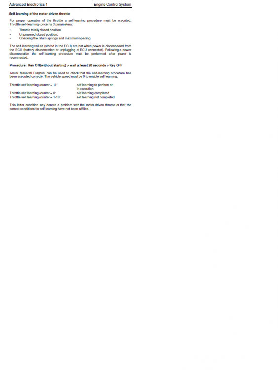

epb0 206 Signaler ce message Posté(e) le 5 août 2019 (modifié) La phase de ralenti avec départ à froid ne peut être utile que pour vérifier le fonctionnement du réchauffage de la sonde à oxygène. Pour les apprentissages, le moteur doit être "bouclé", c'est à dire chaud et à charge partiel. Pour bien faire ses apprentissages, l'idéal est de réaliser des stabilisés suffisamment longs (merci les 80km/h !) Voici un extrait pour du Motronic ME7, mais c'est valable pour toutes les injections avec boitier papillon motorisé: Modifié le 5 août 2019 par epb0 Citer Partager ce message Lien à poster Partager sur d’autres sites

Cousin Hube 601 Signaler ce message Posté(e) le 7 août 2019 Le 05/08/2019 à 12:59, epb0 a dit : Il faut juste mettre le contact une 20taine de secondes sans rien toucher, puis le couper (apprentissage positions boitier papillon). Et c'est fini ! Les autres apprentissages (correctifs dérives du système) de font tous seuls en roulant. Il faut en finir avec cette légende des 10mn ! Merci pour cette bonne nouvelle. Si l'utilisation du coupe-circuit ne pose aucun problème, alors pourquoi Ferrari a limité son utilisation aux professionnels, (en mettant une vis Torx au lieu d'une manette facile, et en apposant une étiquette bien claire près du coupe-circuit ) ? Citer Post de présentation : http://www.ferrarista.fr/forum-ferrari/index.php/topic/6401-le-gt4-de-cousin-hube/?p=283048 Partager ce message Lien à poster Partager sur d’autres sites
epb0 206 Signaler ce message Posté(e) le 7 août 2019 Il y a 6 heures, Cousin Hube a dit : .... alors pourquoi Ferrari a limité son utilisation aux professionnels, (en mettant une vis Torx au lieu d'une manette facile, et en apposant une étiquette bien claire près du coupe-circuit ) ? Je n'ai pas la réponse à cette question... L'autre inconvénient de couper le contact est de perdre les différents paramètres (radio, ordinateur de bord, ...). A voir si cela est important pour toi. Personnellement, je laisse des voitures plus de 6 mois avec la batterie débranchée, et elles redémarrent nickel après rebranchement. L'auto-décharge est faible. Citer Partager ce message Lien à poster Partager sur d’autres sites
