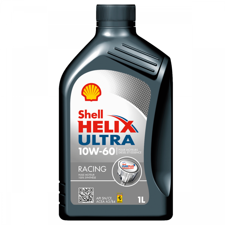

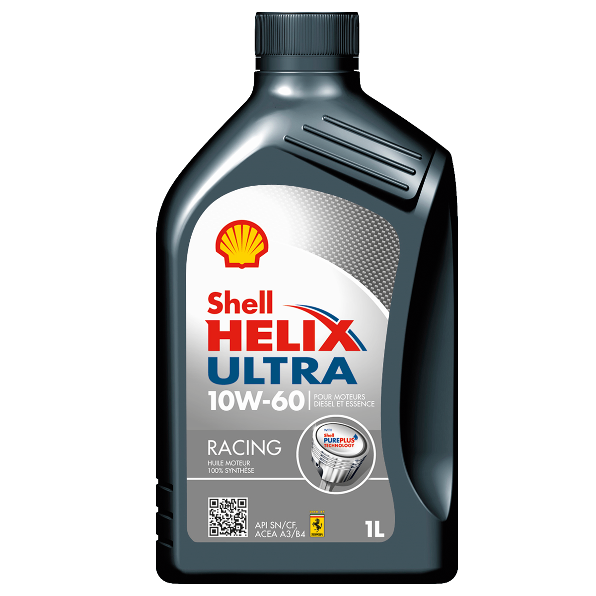

epb0 206 Signaler ce message Posté(e) le 18 octobre 2019 (modifié) J'utilise la Shell Ultra préconisée, et elle est disponible partout. Mon usage des véhicules fait que je privilégie la 5W40 à la racing 10W60. D'ailleurs, cette Ultra est difficile à trouver depuis quelque temps, on rencontre plutôt de la Ultra L, qui n'est pas techno GTL contrairement à la première. Modifié le 18 octobre 2019 par epb0 Citer Partager ce message Lien à poster Partager sur d’autres sites
Oliv 11 488 Signaler ce message Posté(e) le 18 octobre 2019 (modifié) il y a 16 minutes, epb0 a dit : J'utilise la Shell Ultra préconisée, et elle est disponible partout. Mon usage des véhicules fait que je privilégie la 5W40 à la racing 10W60. D'ailleurs, cette Ultra est difficile à trouver depuis quelque temps, on rencontre plutôt de la Ultra L, qui n'est pas techno GTL contrairement à la première. celle que je viens de citer plus haut a toujours été difficile à trouver, elle est pourtant estampillée « ferrari » et est recommandée pour modena/430 et surpasse la plupart des normes avec un taux de cisaillement très élevé . Modifié le 18 octobre 2019 par Oliv Citer Mon post de présentation principal F430 : https://www.ferrarista.club/forum-ferrari/forums/topic/6079-la-f430-de-ce-chacal-doliv/?hl=%2Bnouvel%2B%2Babonné Présentation 308 GTB QV : https://www.ferrarista.club/forum-ferrari/forums/topic/6934-une-308-pour-tenir-compagnie-à-la-f430/?hl=%2Bpour%2B%2Btenir%2B%2Bcompagnie Partager ce message Lien à poster Partager sur d’autres sites

epb0 206 Signaler ce message Posté(e) le 18 octobre 2019 il y a une heure, Oliv a dit : celle que je viens de citer plus haut a toujours été difficile à trouver, elle est pourtant estampillée « ferrari » et est recommandée pour modena/430 et surpasse la plupart des normes avec un taux de cisaillement très élevé J'espère bien qu'une 60 à un HTHS supérieur à une 40 ! Le contraire serait révélateur d'une huile de piètre qualité. Mais ce n'est pas le seul critère à prendre en compte, surtout si l'on n'a pas besoin d'un tel HTHS. C'est selon l'usage. Citer Partager ce message Lien à poster Partager sur d’autres sites
