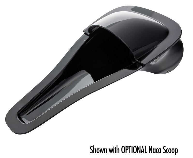

Donc un mixte des 2
exactement, la prise Naca avec un rajout dessous pour capter plus d'air :)

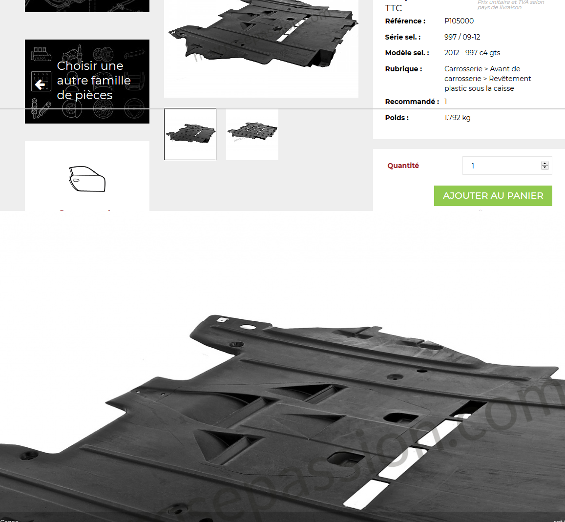

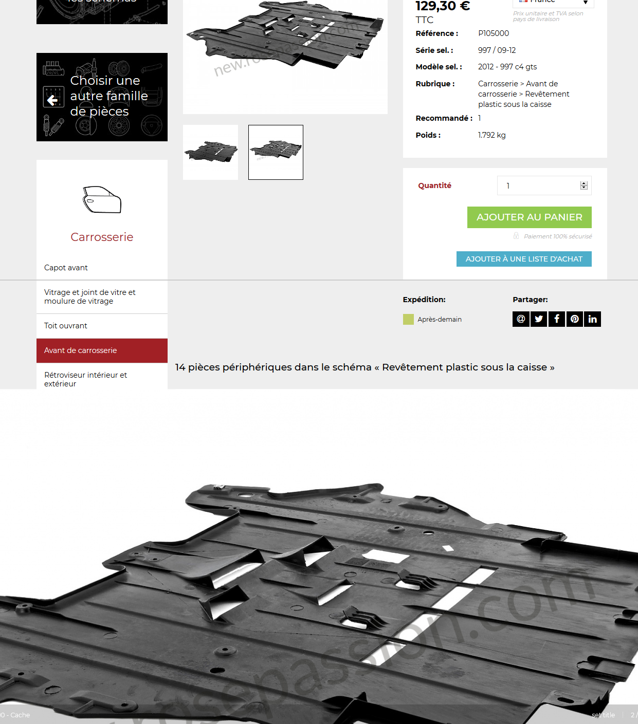

Pour comparaison, la solution Porsche sur le fond plat d'une 997 Carrera GTS :
Modifié par tifosi101
Il y a 8 heures, Spider26 a dit :
çà laisse rêveur, n'est ce pas ? :)
https://www.rosepassion.com/fr/cache-P105000
à ce prix là, tu commandes la pièce Porsche, tu la découpes, et tu adaptes les écopes sur le fond plat de la 430 :P
c’est la ou tu vois comment ferrari prend ses clients pour des gros pigeons... Quand tu vois le prix du fond plat....

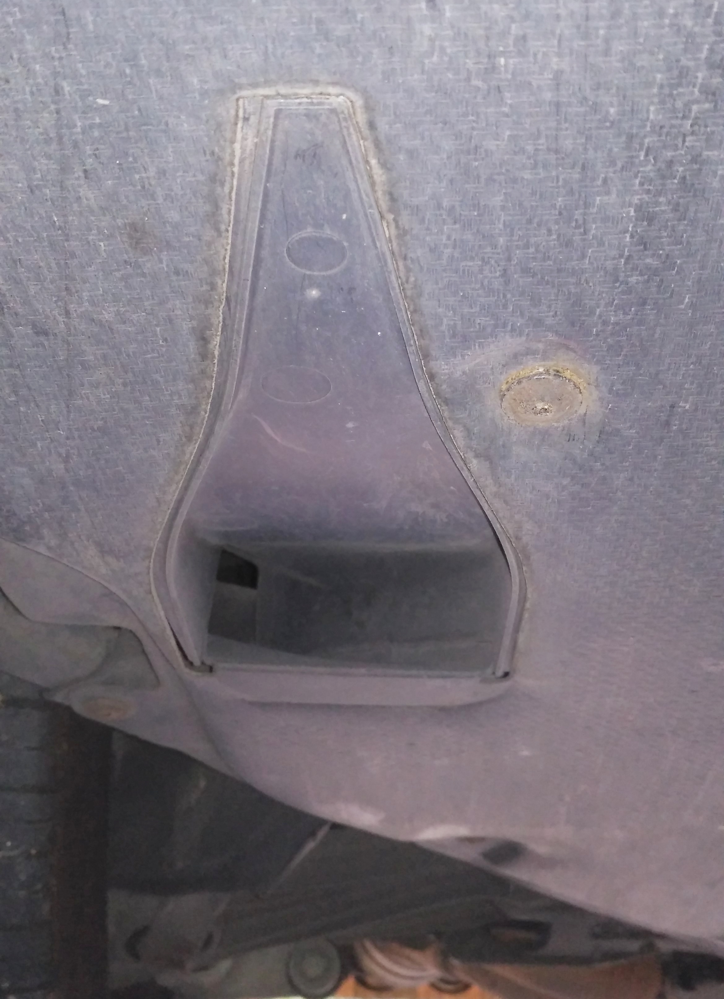

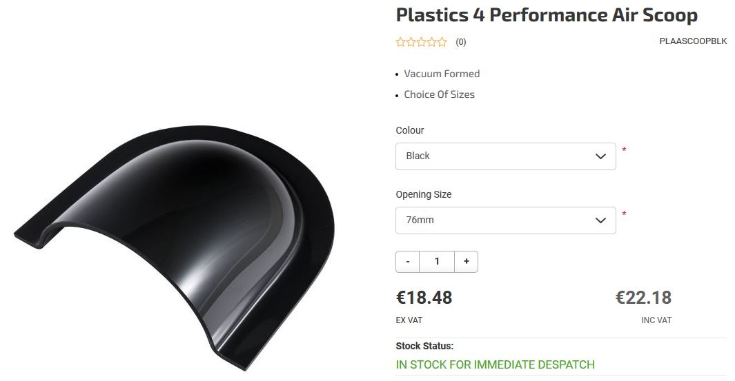

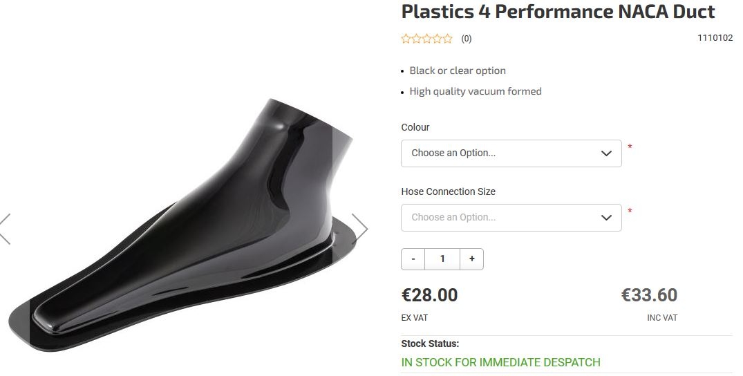

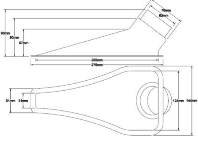

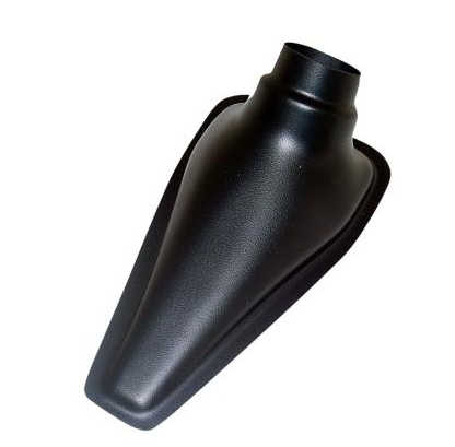

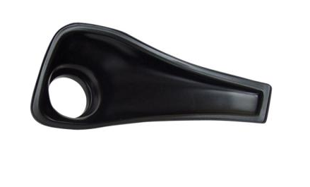

sinon, pour revenir à nos "précieuses" 430, deux alternatives semblent se dessiner :
1- fabrication par imprimante 3D, faisabilité confirmée ? , coût acceptable au regard de ce qui existe déjà dans le commerce (cf Oreca notamment) ?
2- montage d'une écope type Naca de chez Oreca (voir photos ci-dessus)
quelqu'un ici est-il en capacité d'instruire la solution 1 (impression 3D) ?

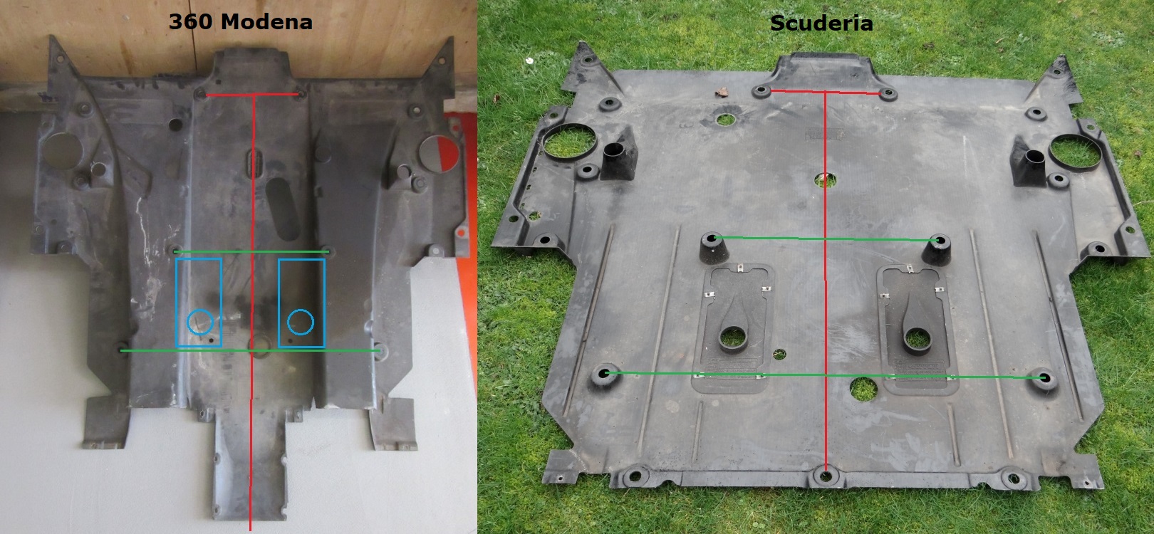

Peut-être demander à autre que Eurospares si possibilité d'acheter les prises d'air du fond plat de la Scuderia au détail.
Spider26
çà se tente ... on n'est pas à l'abri de trouver un jour une pièce Ferrari à un prix sympa ... :P

personne n'a réalisé cette modif, en greffant des prises d'air sur le fond plat de sa 360 ou 430 ?

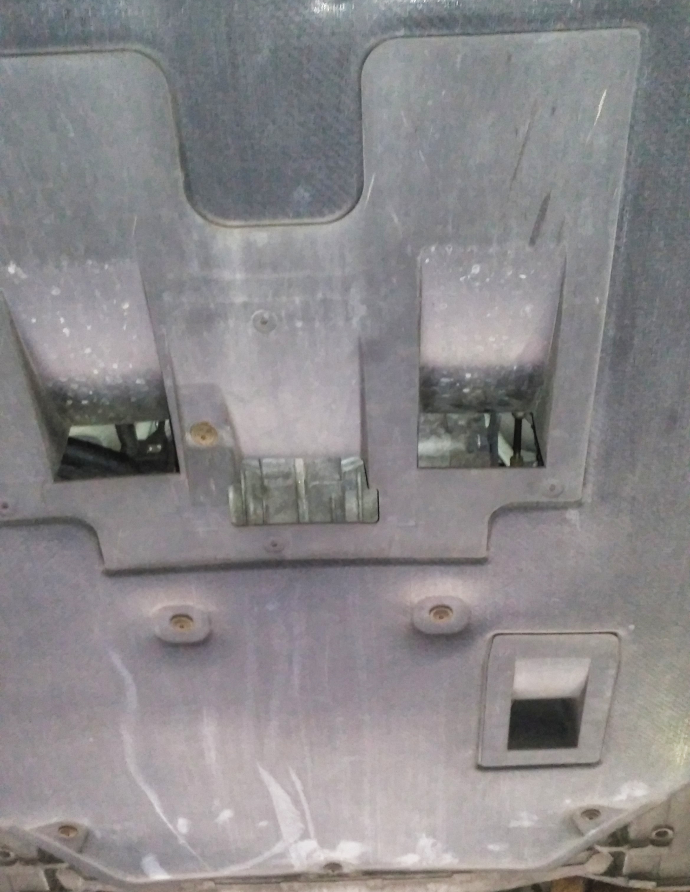

Spider26
Le 11/11/2019 à 22:14, tifosi101 a dit :
Et Eurospares après plusieurs échanges de mails m'a confirmé qu'il leur est impossible de les détailler. Il faut acheter un fond plat complet de Scuderia -_-
cà semble de nouveau possible de commander

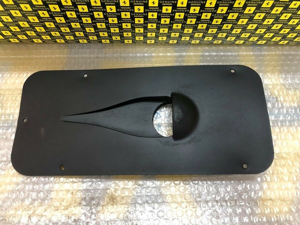

https://www.scuderiacarparts.com/part/15686/ferrari/81061600/oil-filter-access-hatch.html
philF355
Le descriptif paraît ne pas correspondre a la pièce.....oil filtre Access. !!!
Spider26
Il y a 2 heures, philF355 a dit :
En fait, sur les schemas, ils ne font pas la différence entre la pièce pour 430 basique et celle pour 430 Scuderia

Je trouve cette idée pour refroidir le compartiment moteur de la F430 très intéressante. Je pense l'adapter à ma belle italienne !
J'ai trouvé des grilles de ventilation différentes de celles postées précédemment qui laissent rentrer plus d'air.
Je me demande s'il n'est pas risqué de modifier l'aérodynamique du fond plat ?
N'y a-t-il pas un impact sur l'extracteur à l'arrière si on fait rentrer trop d'air dans le compartiment moteur.
Avez-vous un avis ?

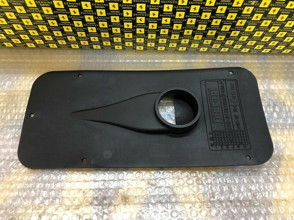

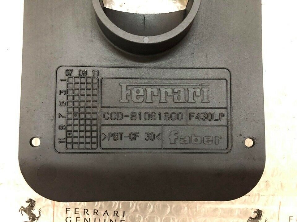

Le 26/08/2020 à 14:39, Spider26 a dit :
j'ai trouvé la réf de la pièce de Scud : 81061600
36564684_priseairscuderiaF430ter.jpg.a9d118ea746ef512745067492c82709d.jpg1598728169_priseairscuderiaF430bis.jpg.95df3e87fdbd131b688ee62d89f5c703.jpg975515446_priseairscuderiaF430.jpg.1bc949242e39fa584d3e9a89e9ff9fa7.jpg
c’est, à mon avis, celle ci qu’il faut adapter, et pas une autre.
