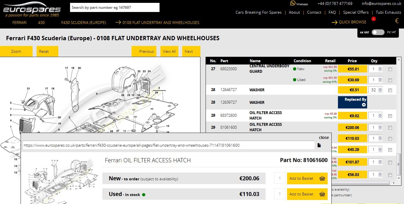

Bravo @Spider26 d'autant plus que je suis surpris car Eurospares m'avait conclu que ce n'était pas disponible séparément du fond plat et cela après plusieurs recherches de leur part...
Tu les as acheté où et avec quelle référence ?

Il y a 1 heure, tifosi101 a dit :

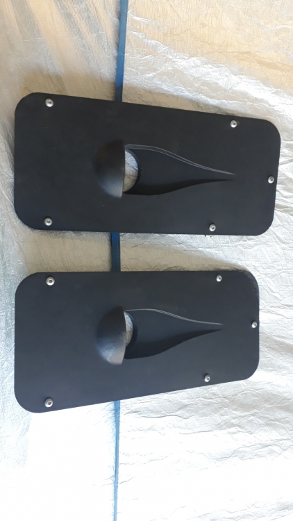

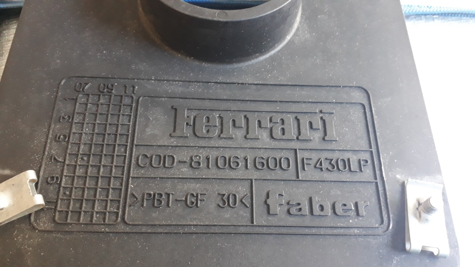

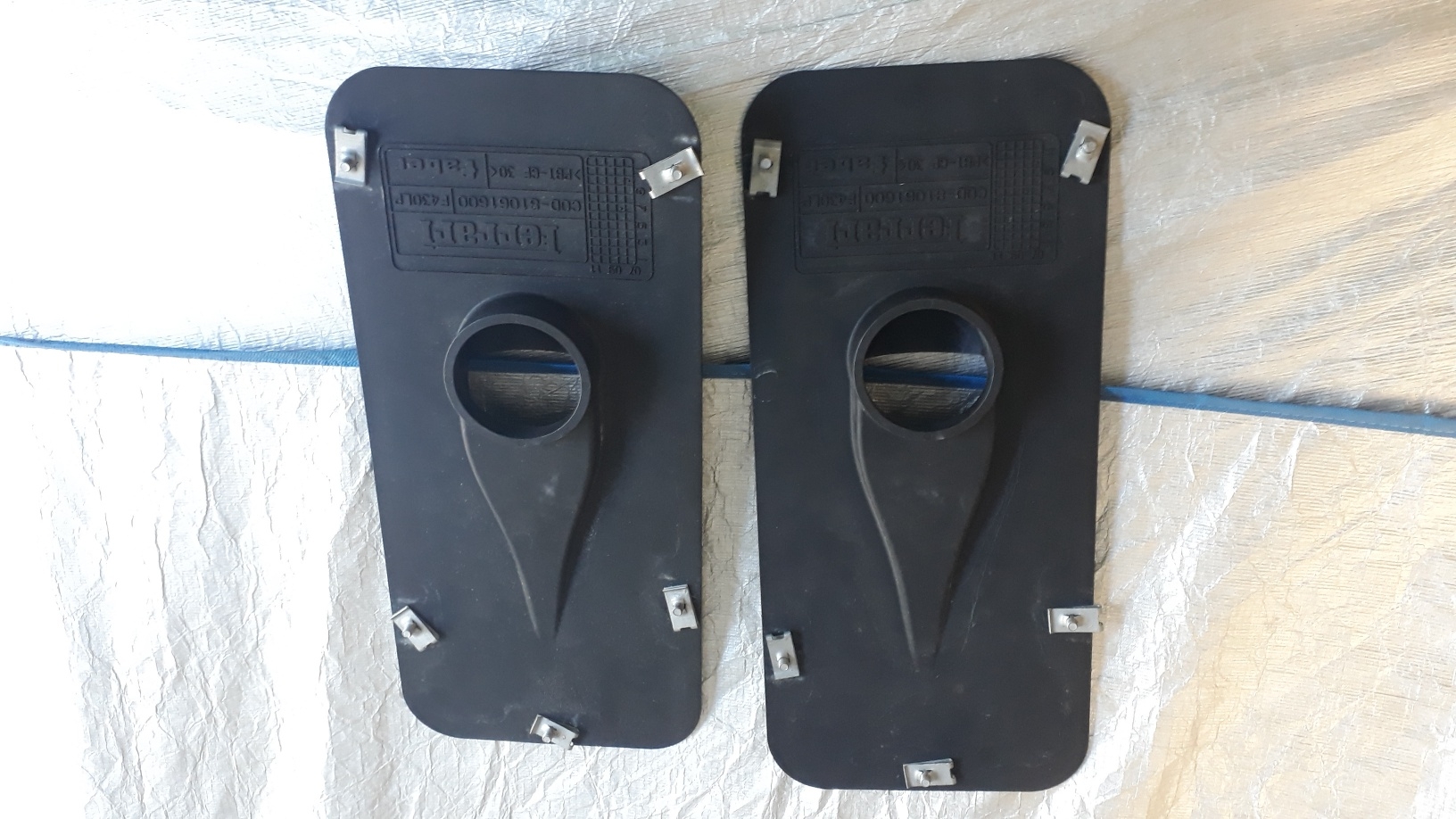

je les ai trouvées d'occaz
la réf est notée sur la pièce en photo : 81061600
en occaz sur ebay :
https://www.ebay.fr/itm/Ferrari-430-Huile-Filtre-Access-Hayon-Housse-P-N-81061600/283846955462?hash=item421698d1c6:g:9~oAAOSwMuhelW0L
https://www.ebay.fr/itm/Ferrari-430-Huile-Filtre-Access-Hayon-Housse-P-N/283846955531?hash=item421698d20b:g:ZGkAAOSwkBtelVtH
en neuf : ... attention, les schemas représentent toujours le fond plat de 430 normale, et pas de scud, mais cette réf est bien celle pour la scud, avec prise d'air
https://www.scuderiacarparts.com/part/15686/ferrari/81061600/oil-filter-access-hatch.html (dispo sur commande, donc à vérifier qd même)
https://www.eurospares.co.uk/parts/ferrari/f430-scuderia-europe/all-pages/flat-undertray-and-wheelhouses-71147/81061600

Top !!! Tu as bien fait. Il ne te reste plus qu’a l’adapter. Peut-être les coller avec une colle bi composant, apres avoir percé le trou approprié
Spider26
il y a 29 minutes, Oliv a dit :
Oui, côté droit, c'est plug & play
Côte gauche, je vais devoir faire une découpe, propre, avec collage en superposition d'un rebord pour visser la prise d'air

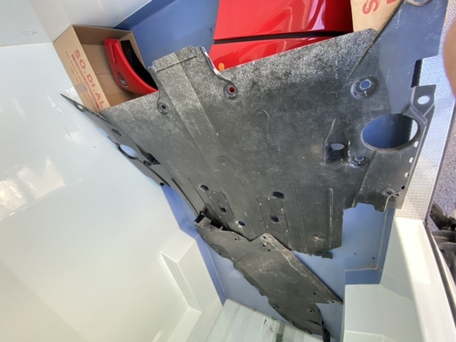

guillaume84
Il y a 15 heures, Spider26 a dit :
Moi j’ai enfin l’original
Spider26
Il y a 10 heures, guillaume84 a dit :
Cool, tu as de la chance Guillaume d'avoir trouvé un fond plat fe scud 👍
guillaume84
Il y a 11 heures, Spider26 a dit :
Merci benoit 😉
je le monte semaine pro, il va aller comme un gant avec le pc scud que j’ai maintenant
