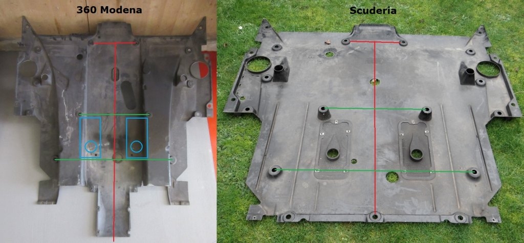

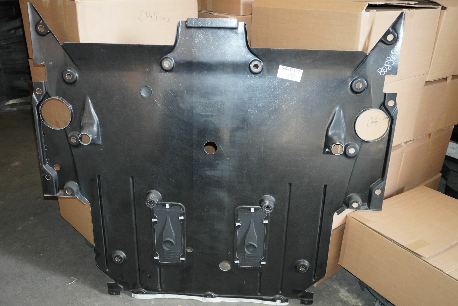

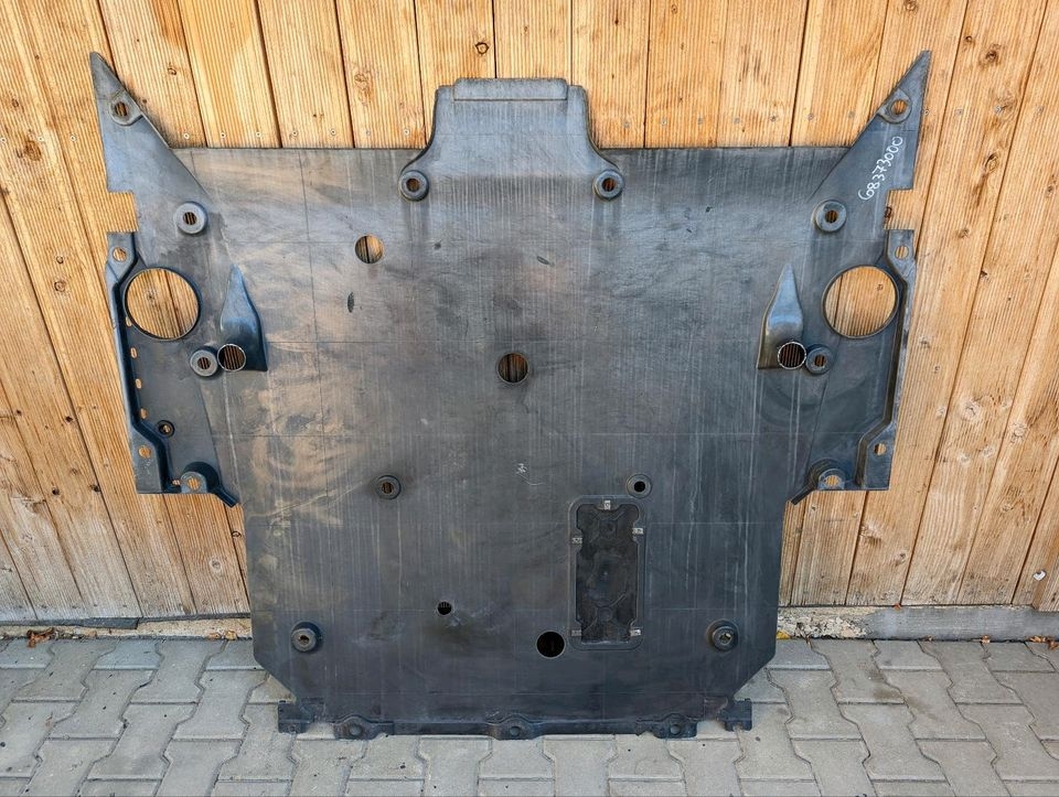

Je sais pas si ça peu aider .
Celui sans les naca est un fond plat de F430 d'origine.
Comme tu peux le voir, il y a un emplacement prévu
ahvlanico
Ah oui en effet ca aide j ai une 430 sous la main !

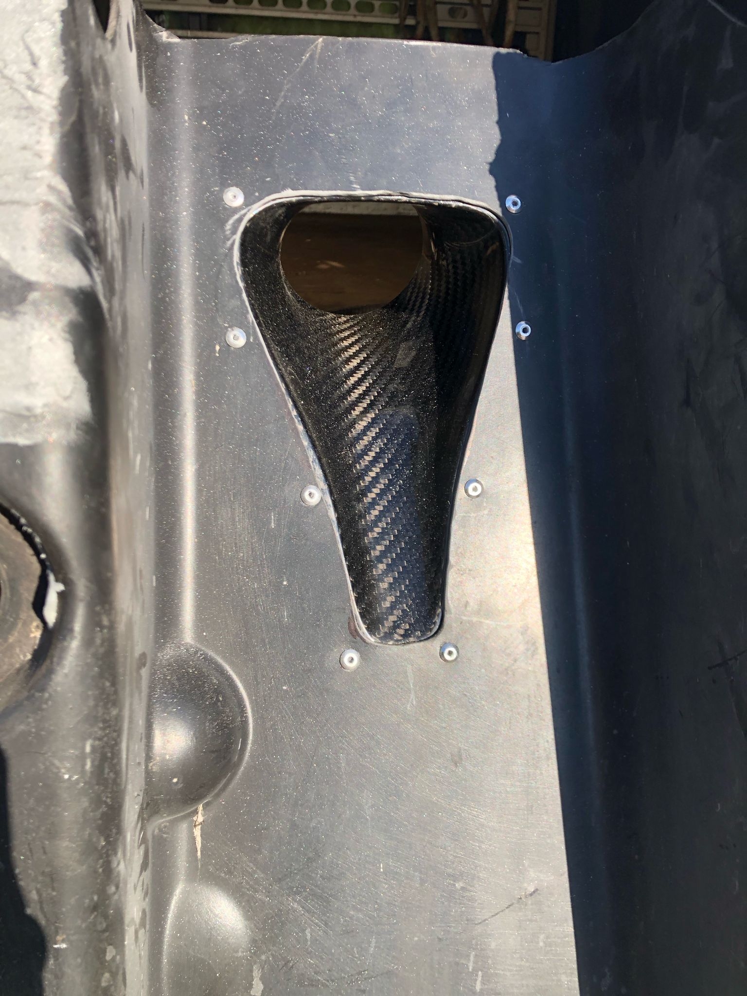

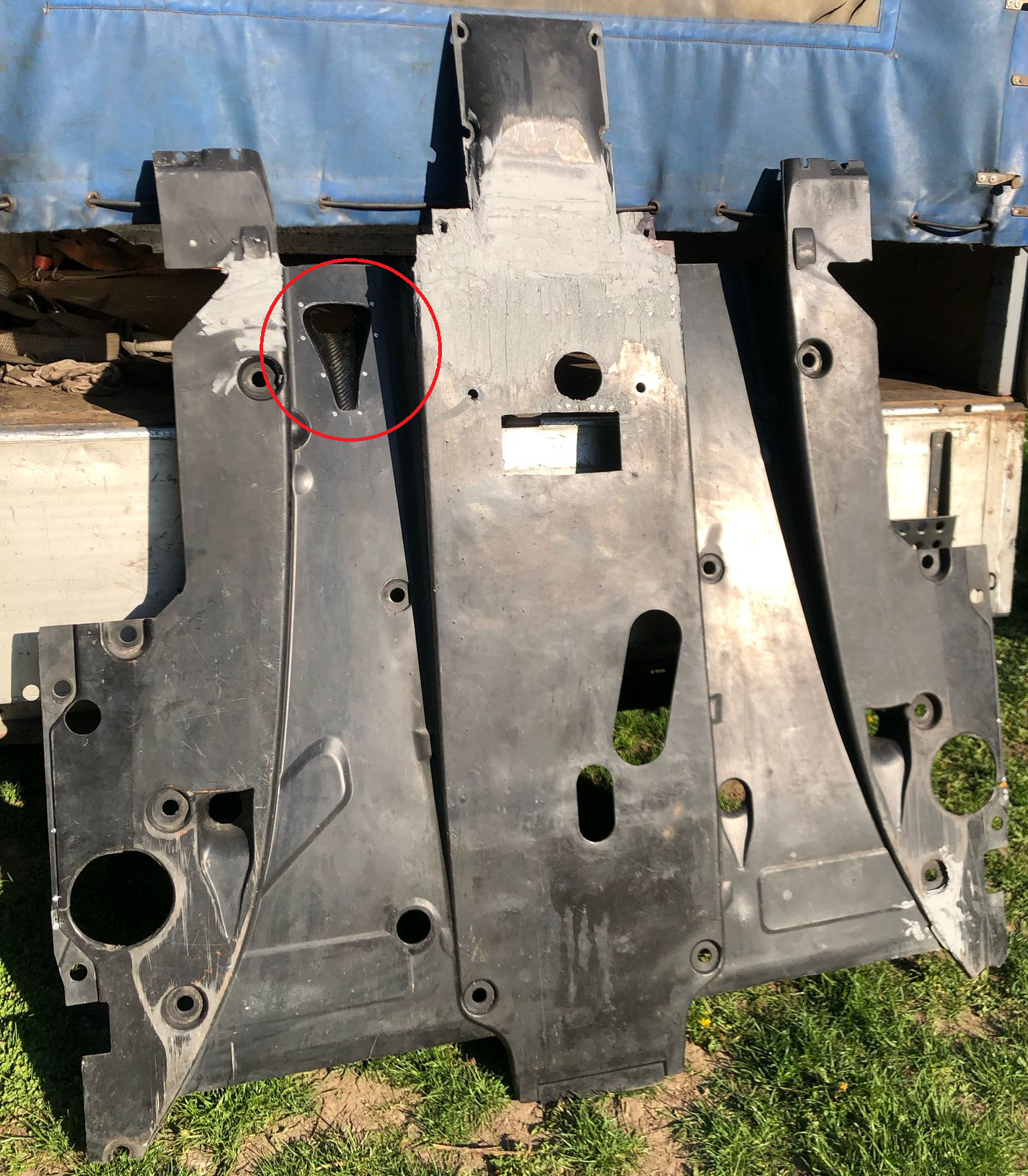

Mise en œuvre en cours du coté de @houston et c'est très beau !
De la véritable fibre de carbone en prime pour cette prise d'air.
houston
Oui merci copain pour la photo
je refais doucement mon fond plat …
cette prise d air servira à alimenter en air mon radiateur eau watercooler….
si c est pour refroidir les collecteurs
il faut les mettre un peu plus sur l avant
mais prendre de l air par le bas c est une bonne idée
