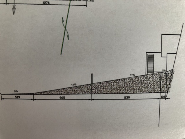

Seb21 84 Signaler ce message Posté(e) le 19 janvier 2020 Hello @Giallo-54 J’ai mes mesures définitives car nous devons déposer le permis Mardi. C’est donc une pente montante avec 5% sur 5,19m de long puis 17% sur 20,44m et enfin 5% sur 1m. Tu es sûr que ça passe ? Merci pour ton aide Citer Partager ce message Lien à poster Partager sur d’autres sites
trooll 149 Signaler ce message Posté(e) le 19 janvier 2020 (modifié) Salut, Ton angle ,d’attaque maxi sera donc donc celui entre la portion à 5 % et celle à 17 %, soit 12 %. Je pense que le plus simple est de découper dans un bout de carton un gabarit triangulaire représentant une pente à 12% et de vérifier sur ta voiture si cela passe. Il sera prudent de prendre une marge de sécurité d’au moins 2 ou 3 cm, pour comprendre l’écrasement des amortisseurs. Dans la fiche technique de ta voiture, on ne trouve pas l’angle d’attaque maximum qu’autorise le porte à faux avant? Si tu ca passe pas, ou si c’est un peu trop juste, tu peux aussi remonter ton garage en diminuant sa hauteur libre (généralement on prend 2 mètre sous poutre pour un sous sol)... Arnaud Modifié le 19 janvier 2020 par trooll Citer Partager ce message Lien à poster Partager sur d’autres sites
Giallo-54 1 462 Signaler ce message Posté(e) le 19 janvier 2020 Il y a 1 heure, Seb21 a dit : Hello @Giallo-54 J’ai mes mesures définitives car nous devons déposer le permis Mardi. C’est donc une pente montante avec 5% sur 5,19m de long puis 17% sur 20,44m et enfin 5% sur 1m. Tu es sûr que ça passe ? Merci pour ton aide Techniquement ton 5% sur 1 mètre ne sert à rien, la longueur n'est pas assez importante pour ne pas poser la voiture entre les 17% de la rampe et l'horizontale de ton garage. Il te faudra au minimum une longueur de 2,5 mètres pour créer un accès correct.... Il faut donc que tu augmente la pente de ta rampe ce qui n'est pas non plus un trop gros problème, sauf si ton garage n'est pas simple d'accès (porte étroite, manœuvre pour se garer, etc) et que tu es obligé de faire patiner ton embrayage. Avec plus de 17% tu es seras obligé de rentrer la 360 sans t'arrêter, sinon tu vas flinguer ton embrayage très rapidement. Tu aurais un plan masse à me transmettre, je devrais pouvoir t'analyser ça encore demain au boulot pour être sûr à 100% du résultat. Citer "We don't sell cars, we sell a dream" L.D.M.«Se lo puoi sognare, lo puoi fare» Enzo F. Partager ce message Lien à poster Partager sur d’autres sites

Seb21 84 Signaler ce message Posté(e) le 19 janvier 2020 @Giallo-54 Voila Citer Partager ce message Lien à poster Partager sur d’autres sites
Giallo-54 1 462 Signaler ce message Posté(e) le 19 janvier 2020 C'est quoi le train qui continue à monter après le dernier mètre à 5% ? Tu ne rentres pas à l'horizontale dans ton garage après la montée ? Citer "We don't sell cars, we sell a dream" L.D.M.«Se lo puoi sognare, lo puoi fare» Enzo F. Partager ce message Lien à poster Partager sur d’autres sites
Seb21 84 Signaler ce message Posté(e) le 19 janvier 2020 Le garage est bien sûr à l’horizontale. Le trait c’est la pente naturelle du terrain. par contre je pense que tu as raison pour le dernier mètre à 5% il ne sert à rien... Je vais demander demain à l’architecte de faire plutôt 5m pour sortir à l’horizontale... Ça va augmenter un peu la pente du coup... Quelles sont les longueurs et % que tu me conseilles ? Sachant que les 4 premiers mètres je suis obligé de respecter 5%... Encore merci pour ton aide précieuse. Citer Partager ce message Lien à poster Partager sur d’autres sites

Mambino 135 Signaler ce message Posté(e) le 19 janvier 2020 (modifié) Seb21 jene connais pas ton projet précisément mais il me semble que le bloc qui apparaît sur ton plan est la zone garages et il me semble que c'est uniquement les garages. Dans ce cas si ton archi a prévu une hauteur sous dalle classique, je te suggère de descendre uniquement le niveau des garages de 50 cms à 1.00, en augmentant d'autant la hauteur sous dalle des garages, selon la pente finale de la rampe de garages qui pourrait te convenir. Si tu veux 12 % tu calcules la hauteur à descendre. Attention à 2 points : 1) tu devrais créer des marchés pour accéder de tes garages à ta partie habitable ( le nombre de marches à créer selon fonction de la hauteur d'abaissement du niveau choisi) 2) la hauteur à passer depuis la rampe de garages et la porte d'entrée augmentera du décalage choisi Avec un bon aménagement paysager ça peut donner un beau rendu final Au final tu passerais de 3,28 à 2,78 voire 2,28 et ta rampe te posera moins de soucis A ta disposition pour plus d'explications. Modifié le 19 janvier 2020 par Mambino Citer Partager ce message Lien à poster Partager sur d’autres sites
gérald 302 Signaler ce message Posté(e) le 20 janvier 2020 (modifié) J'ai le même problème que toi, sauf que dans mon cas ce n'est pas une création mais une réfection de rampes avec un tracé de passage à mieux optimiser. (suite à demande travaux pour autre chose) Aujourd'hui, les nouveaux PLU incitent à davantage de perméabilité des sols, donc toute demande de travaux passe par l'analyse du biotope de votre parcelle. Dans mon cas, j'ai une rampe en goudron de 40 mètres avec 2 virages en épingle, la pente moyenne est à 18% mais j'ai un tronçon droit de 10 mètres à plus de 22%. Je vais supprimer cet accès en goudron et créer deux rampes parallèles avec 70cm chacune de largeur de roulement. Le revêtement sera en pavés ou barrettes de porphyre antidérapant. Les à-côtés goudrons supprimés seront ré-engazonnés Pour toi, les zones délicates se situent aux raccordements des pentes, plutôt que faire une jonction en arête entre tes 17 et 5%, il serait préférable de créer une grande courbe d'amorçage de pente, quitte à augmenter un peu la déclivité des 17%. En coupe, ta pente d'accès ne serait plus rectiligne mais avec un arrondi bien creusé en bas et une bosse bien bien arrondie en haut. Avec la Maranello, ça passe bien ainsi. L'inconvénient, le gel en hiver...sinon un infra-câble noyé dans le sol. Modifié le 20 janvier 2020 par gérald Citer Partager ce message Lien à poster Partager sur d’autres sites
Seb21 84 Signaler ce message Posté(e) le 20 janvier 2020 Merci à tous pour vos réponses. Du coup ça sera 5 % sur 5,19m puis 16 % sur 16,44m et enfin 5 % sur 5m ( Nous avons décider de baisser de 50cm la dalle du garage sur le bon conseil de @Mambino ). J’espère vraiment que ça va passer. Je ne manquerai pas de vous faire un retour expérience dans 18 mois. Ce forum et cette communauté sont inestimables. Merci à tous. Sébastien Citer Partager ce message Lien à poster Partager sur d’autres sites
