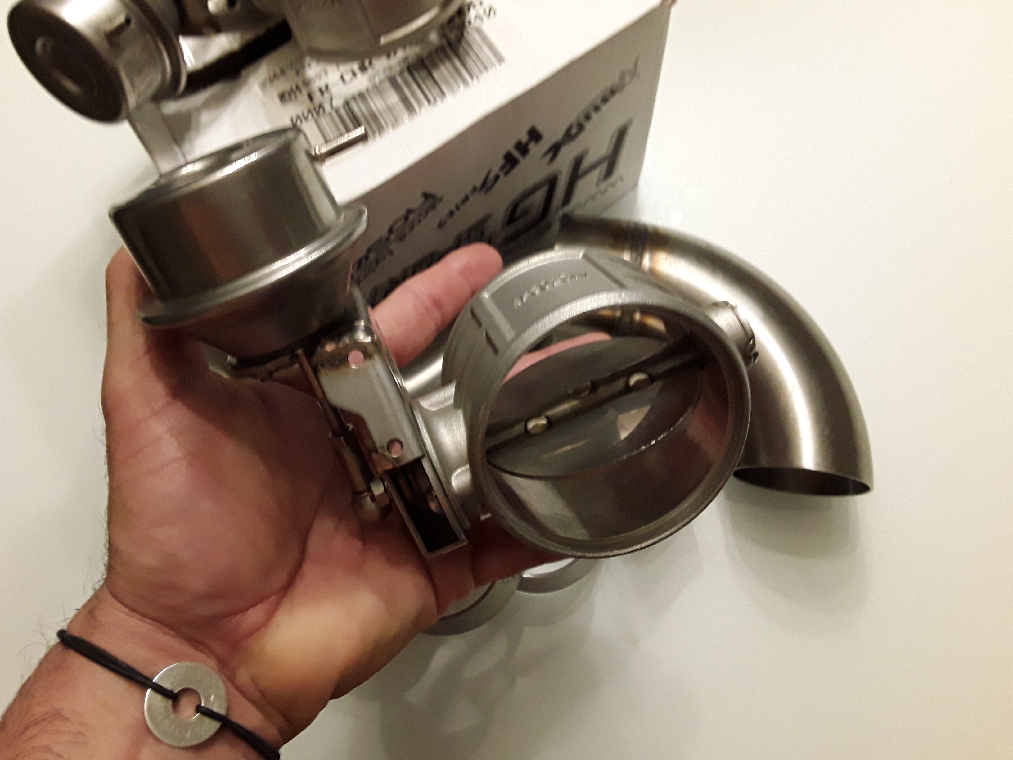

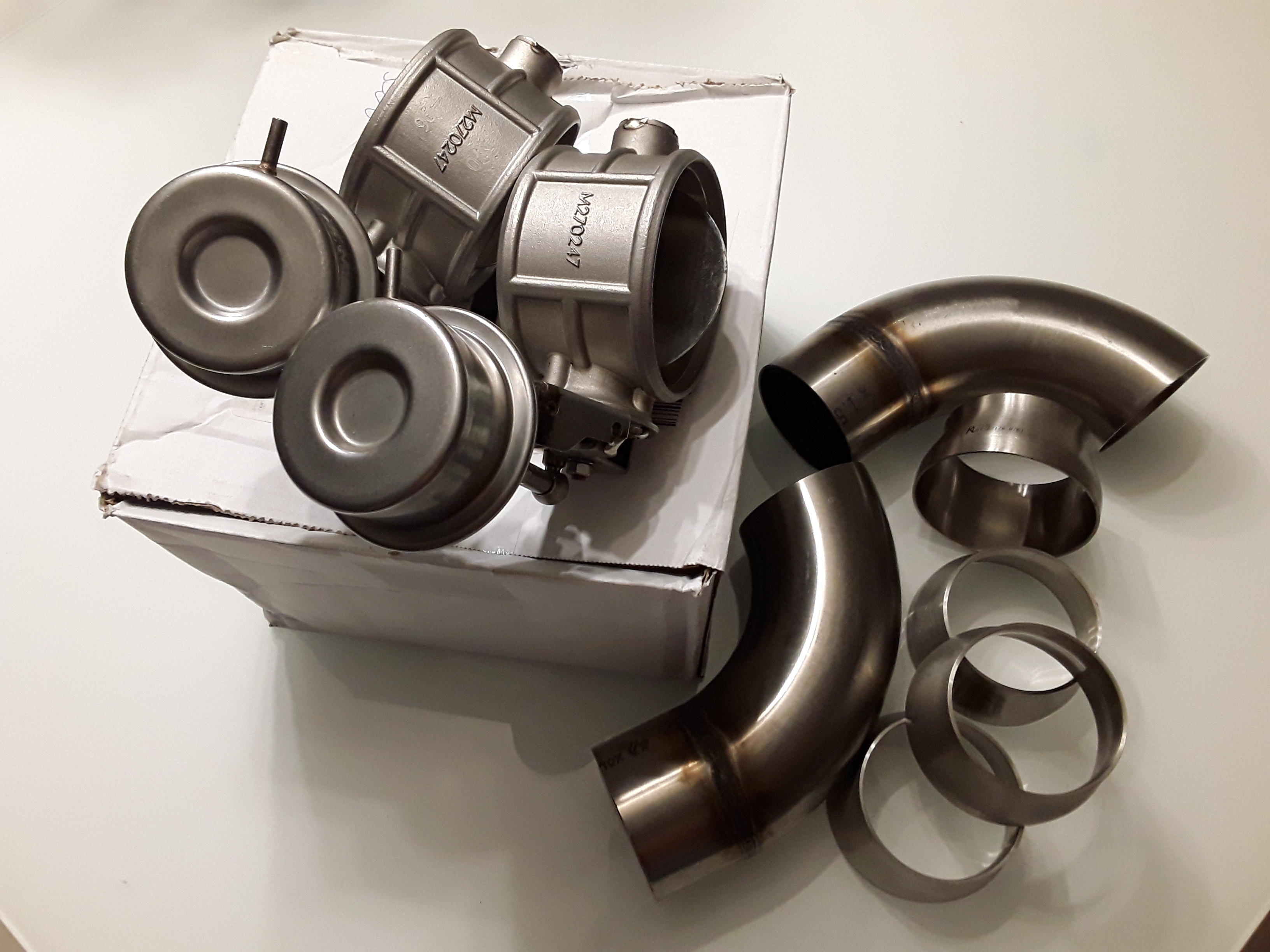

Avec @tifosi101 il y a quelques temps de ça, nous avons décidé de remplacer nos Tubi par des X pipe, pour essayer de retrouver ce son criard, typique des F1.
J'ai donc fabriqué un marbre à partir de l'échappement d'origine de Tifosi, et acheté quelques coudes en inox 304 en 63,5mm et du tube, pour fabriquer ce fameux X-pipe, car impossible pour nous, de mettre 3800 euros dans un x-pipe FABSPEED, alors qu'avec 50 euros et un TIG, l'affaire était réglée...😉
Donc, après avoir fabriqué le X-pipe, j'ai fais un essai :
Le son est phénoménal dans les tours ou au ralenti, mais en revanche, plus aucun couple, voir aucune reprise pour doubler en exagèrant un peu...😄
Merci mon dieu...de ne pas être parti dans un délire ou on aurait investi des milliers d'euros pour rien...

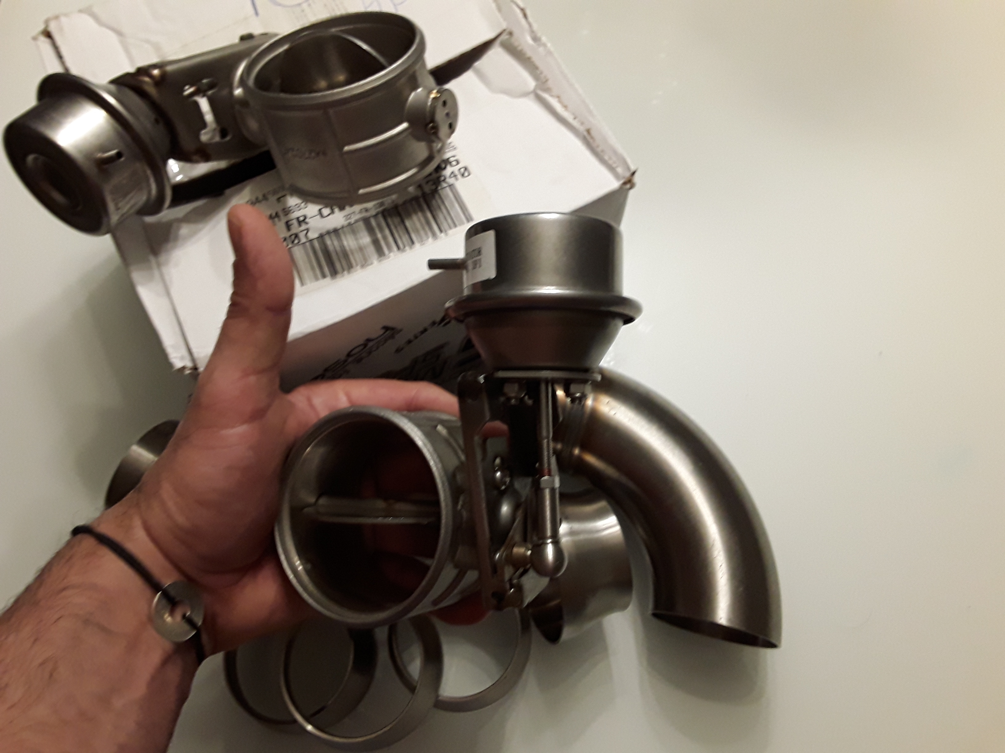

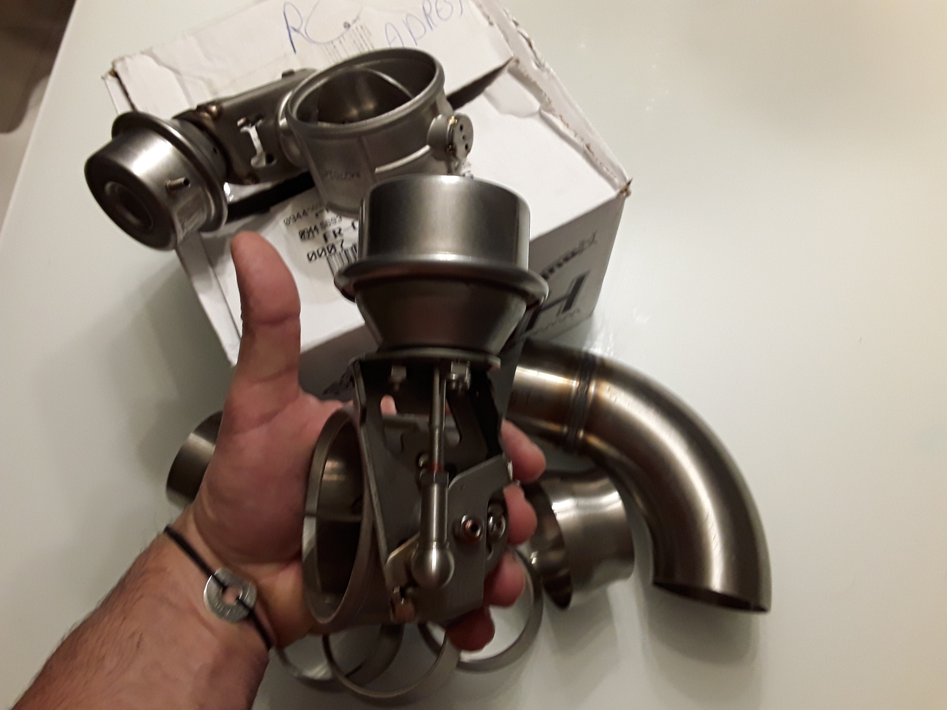

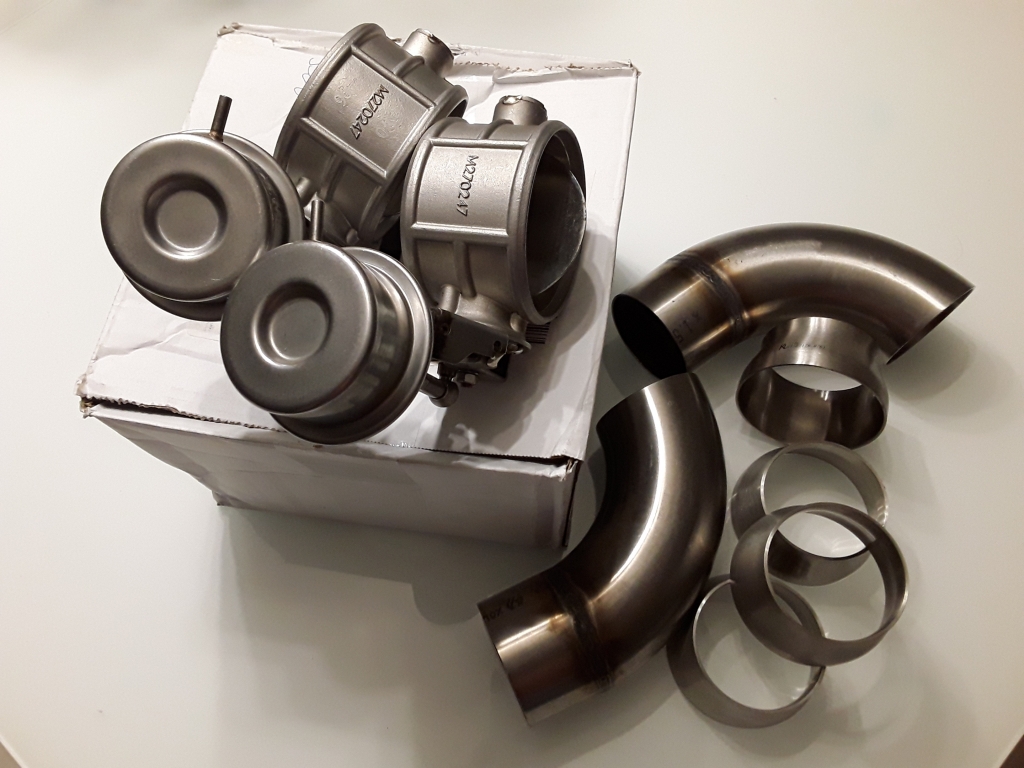

Face à cet échec, j'ai decidé de fabriquer mon propre échappement, pour remplacer mon Tubi.
Ce sera un échappement tri-son, avec 3 diamètres de tubes differents et surtout de la contre pression pour les bas régimes, pour conserver le couple et 2 electrovannes en 70mm pour les haut regime .... le tout dans un esprit de son criard typique F1.
Je vous mettrais d'autres photos, dès que j'avance un peu...
Ps : retour expérience X-pipe. Pour utilisation quotidienne : nul.
En revanche, bon investissement pour les pistards.
