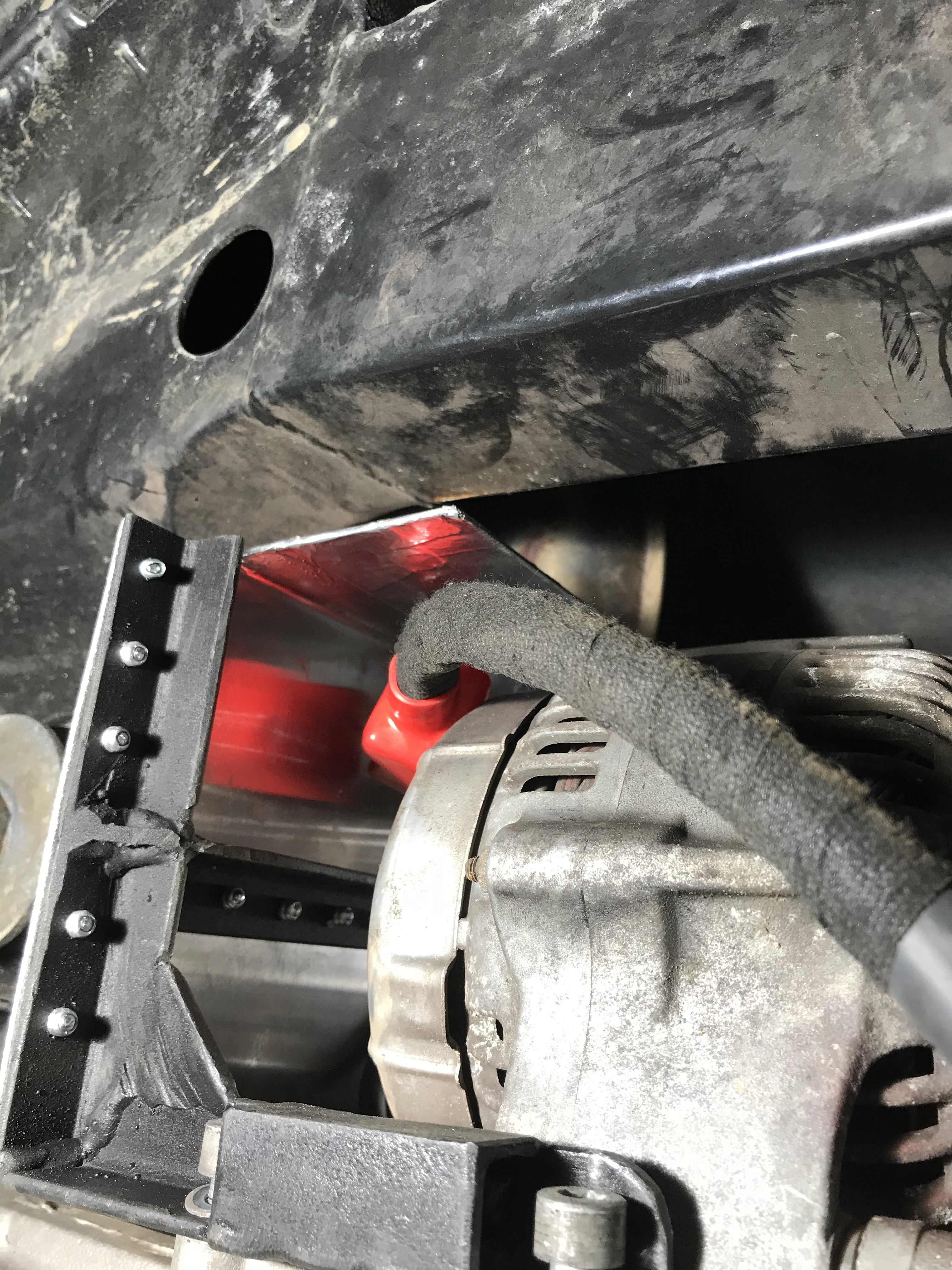

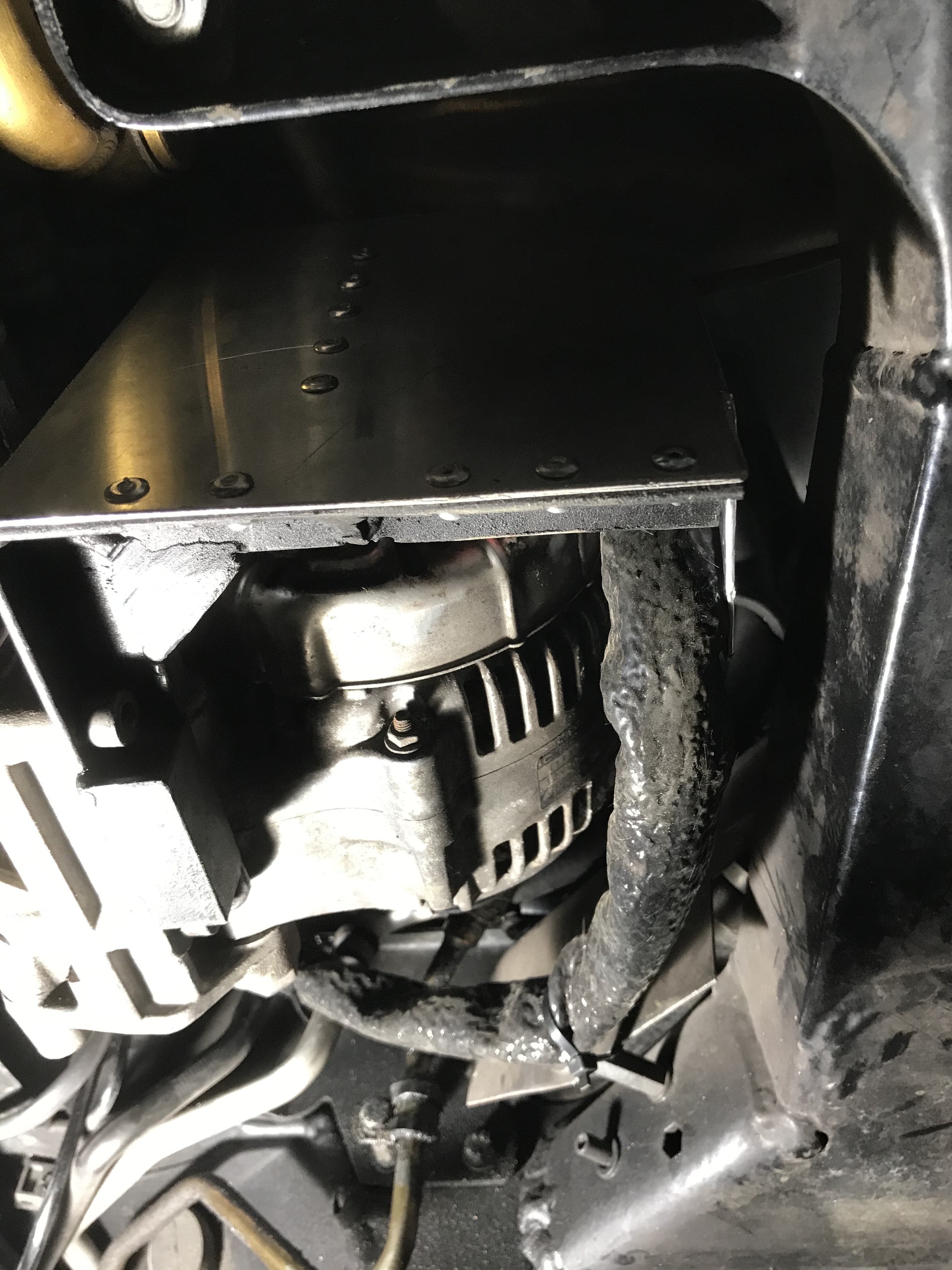

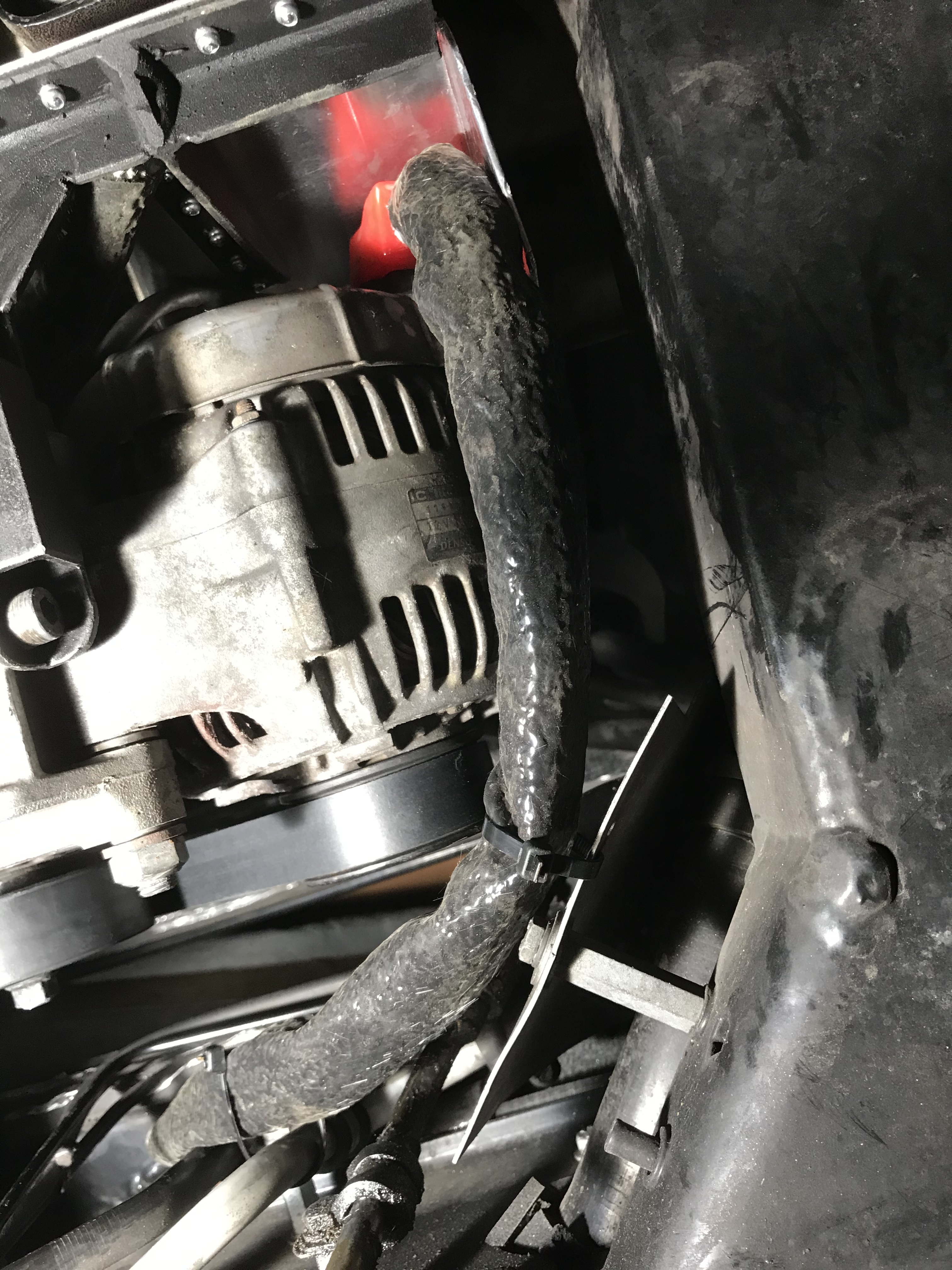

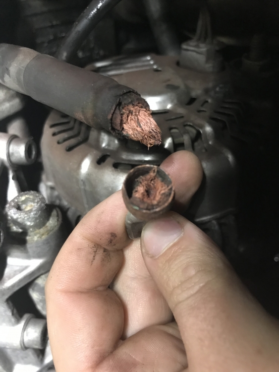

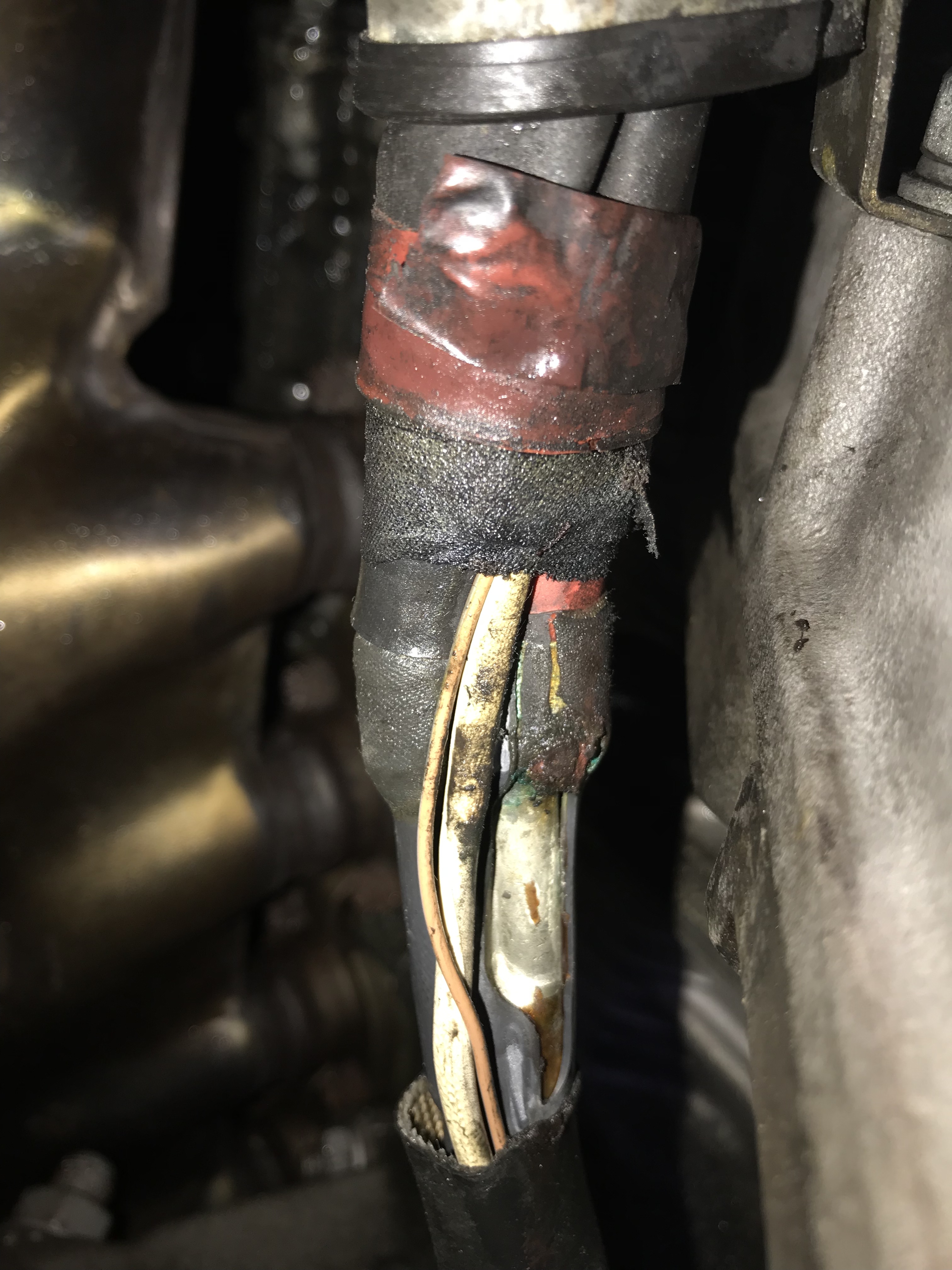

 au cours d une longue recherche de fuite de courant inexpliquée ( d ailleurs j ai trouvé et c était une usure d faisceau de démarreur dont le + se retrouvait en contact du bas moteur!) j ai découvert que le faisceau d alternateur était complètement cuit par le collecteur d échappement qui se trouve a 5 cm!
la gaine ignifuge se craque et en bougeant 2/3 fois le fil la cosse m est restée dans les mains....

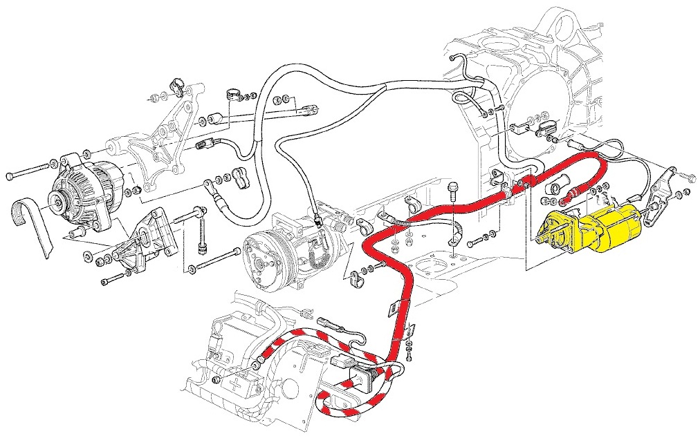

Un tour sur les forums usa et ici même  m ont confirmées que le problème était connu, le faisceau est coûteux, pas toujours dispo et surtout d un trajet délicat puisqu’il  longe sous le moteur jusqu’au démarreur pour repasser sous le collecteur d admission et redescendre a l alternateur !

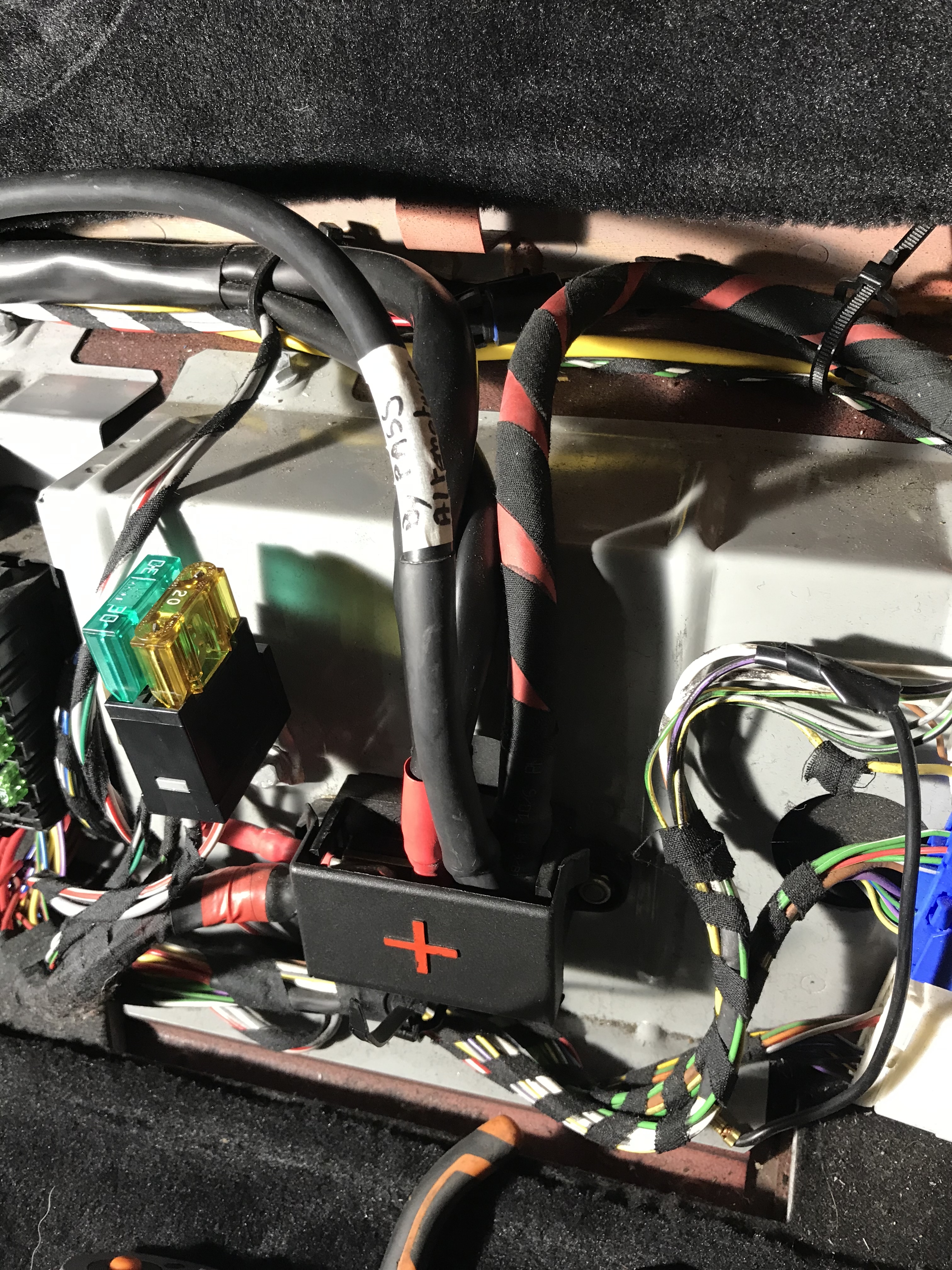

j ai donc décider de supprimer la partie cuite et de l isoler et de tirer un câble neuf depuis la barette + a cote de la fusebox  en faisant ainsi un by pass

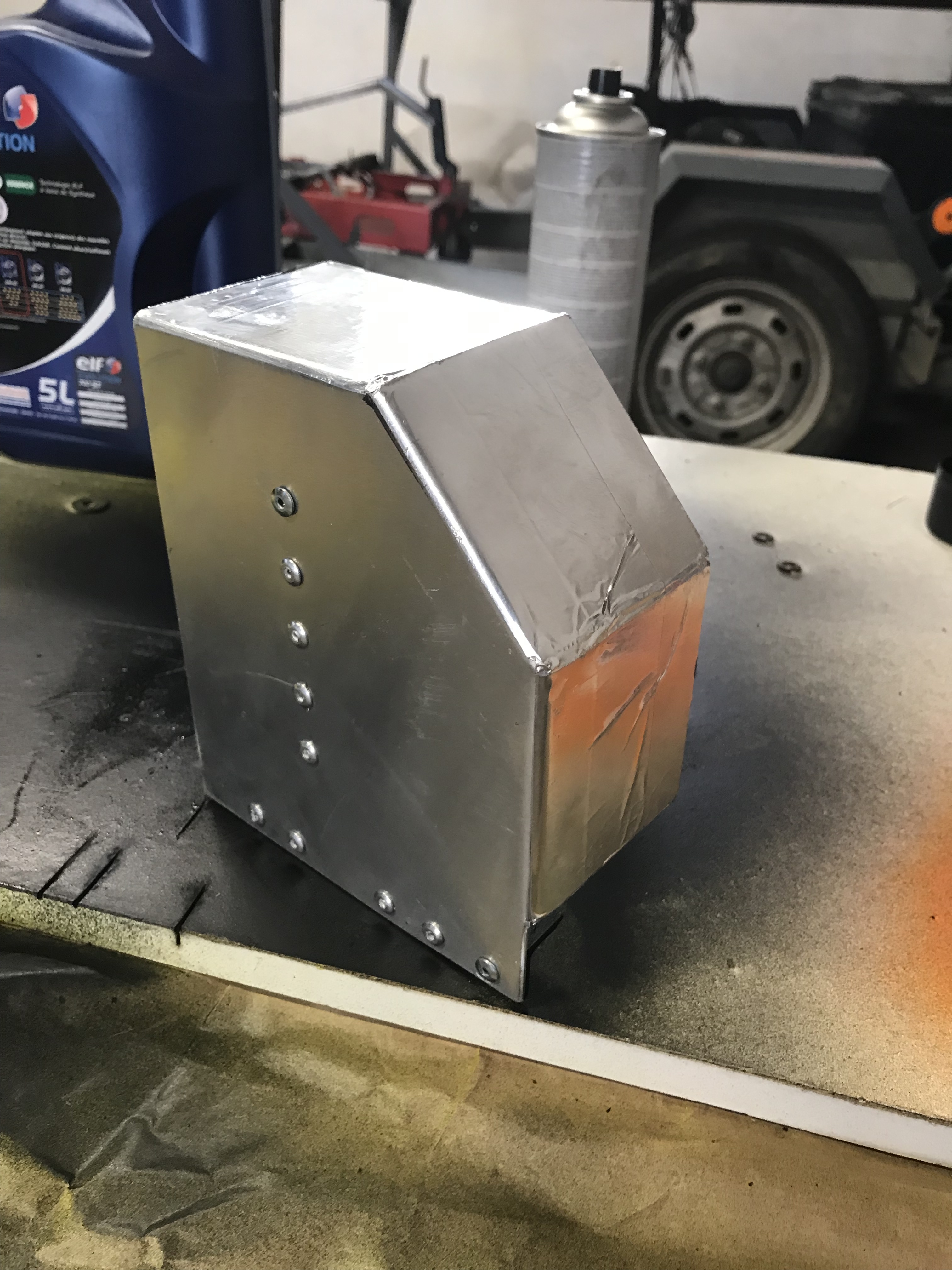

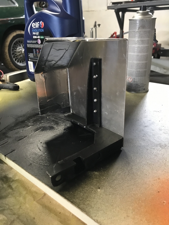

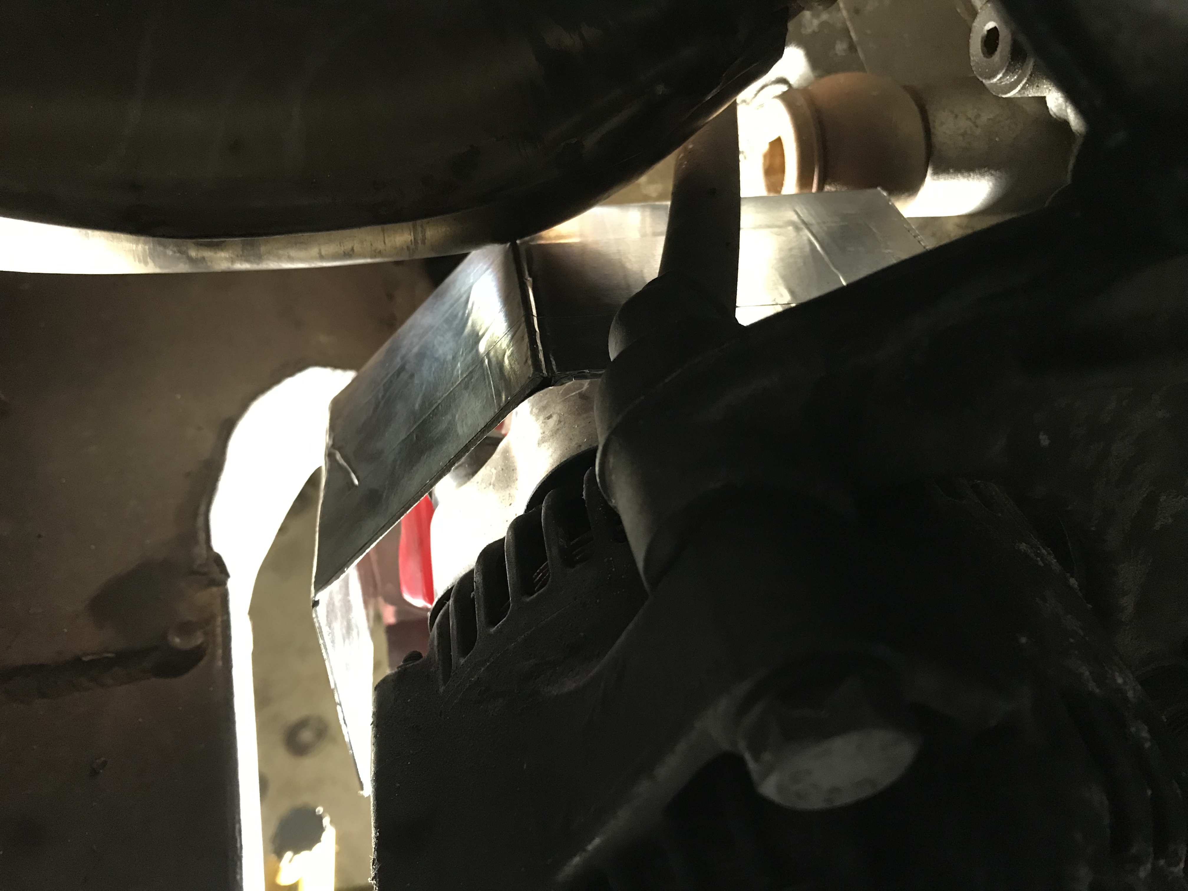

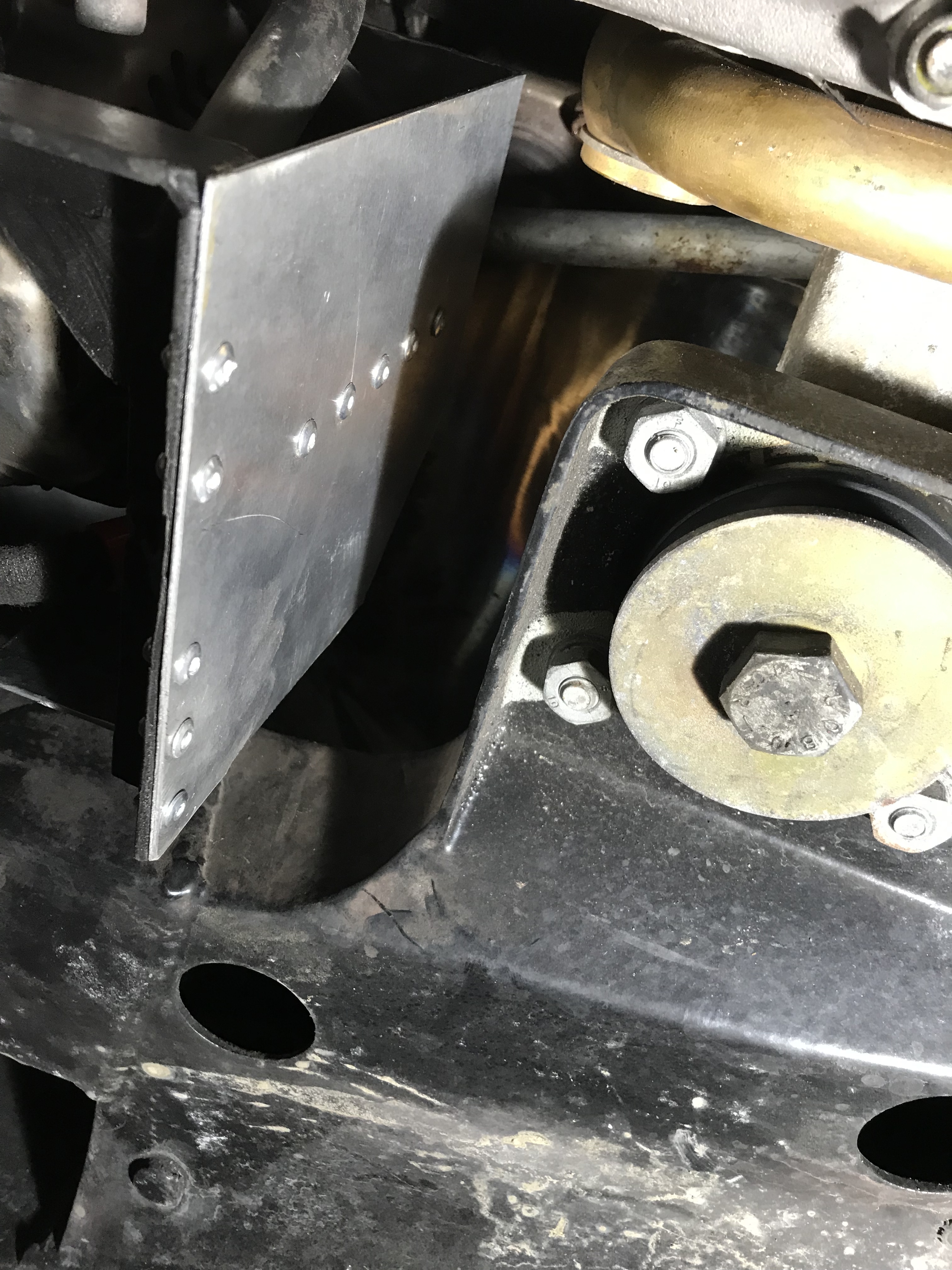

afin de limiter la température j ai fabriqué une protection alu entre l alterneur le collecteur d échappement.
J attend de la gaine de protection haute température et ce sera fini!
voila si jamais ca peut donner des idées a certains d entre vous....

C était mon idée de base mais il n y a vraiment pas de marge et le câble dans mon cas semble avoir souffert sur au moins 10 cm

ci joint le parcours du faisceau !

J ai vérifié méthodiquement tout le faisceau avec l aide d’eric355 a distance mais toujours d une grande aide, j avais change la sirène a cause de ca déjà mais la il y avait 1,7 A de perte en continue, câble par câble, fusible par fusible ( et la 360 n en manque pas!!!), je l ai localisé sur ce faisceau d ou ma recherche sur son intégrité !
Batterie neuve vide en 24h c était pour le moins inquiétant....
il se trouve que c était ce même faisceau qui faisait contacte avec le bas moteur ( cf photo) sur une zone mal protégée probablement déjà bricolée...
