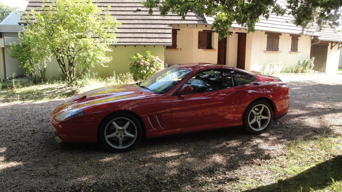

Bonjour,
Je suis l'heureux nouveau membre de Ferrarista et aussi d'une 550 Maranello de 1998 Rosso Corsa avec 60 000Km que je suis allé chercher la semaine dernière.
J'ai besoin des conseils avisés des spécialistes car mon auto n'est livrée qu'avec une seule télécommande noire et sans le code Pin. Le reste ayant été perdu par le premier propriétaire.
Merci d'avance de me contacter en MP.
Voici une photo de ma voiture. Le rouge ne lui va pas si mal. ;)
Bien Cordialement,

En effet sa robe rouge lui va très bien, d'autant que c'est rare cette couleur.
Il serait peut - être intéressant que tu te présentes et que tu nous narre le chemin qui t'a conduit à elle...

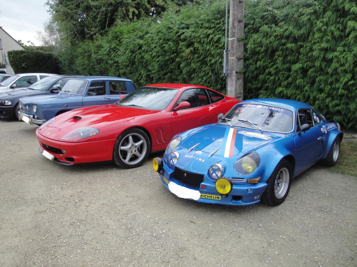

Ci dessous une photo de la sortie d'aujourd'hui à coté d'un mythe des rallyes.
post-8189-0-65597900-1411323515_thumb.jp
Breizh37
Je t'avouerais que les routes bombées du Rallye les 2 autos ont eu du souci à ce faire avec la garde au sol très basse. Cà a frotté un peu, voire même beaucoup. :wacko: Pas de casse tout de même. Seulement quelques rayures sur la protection plastique du carter.

C'est le "métier" qui rentre... :D
Quand tu l'auras bien en main, même basse tu éviteras un maximum de raclement...
