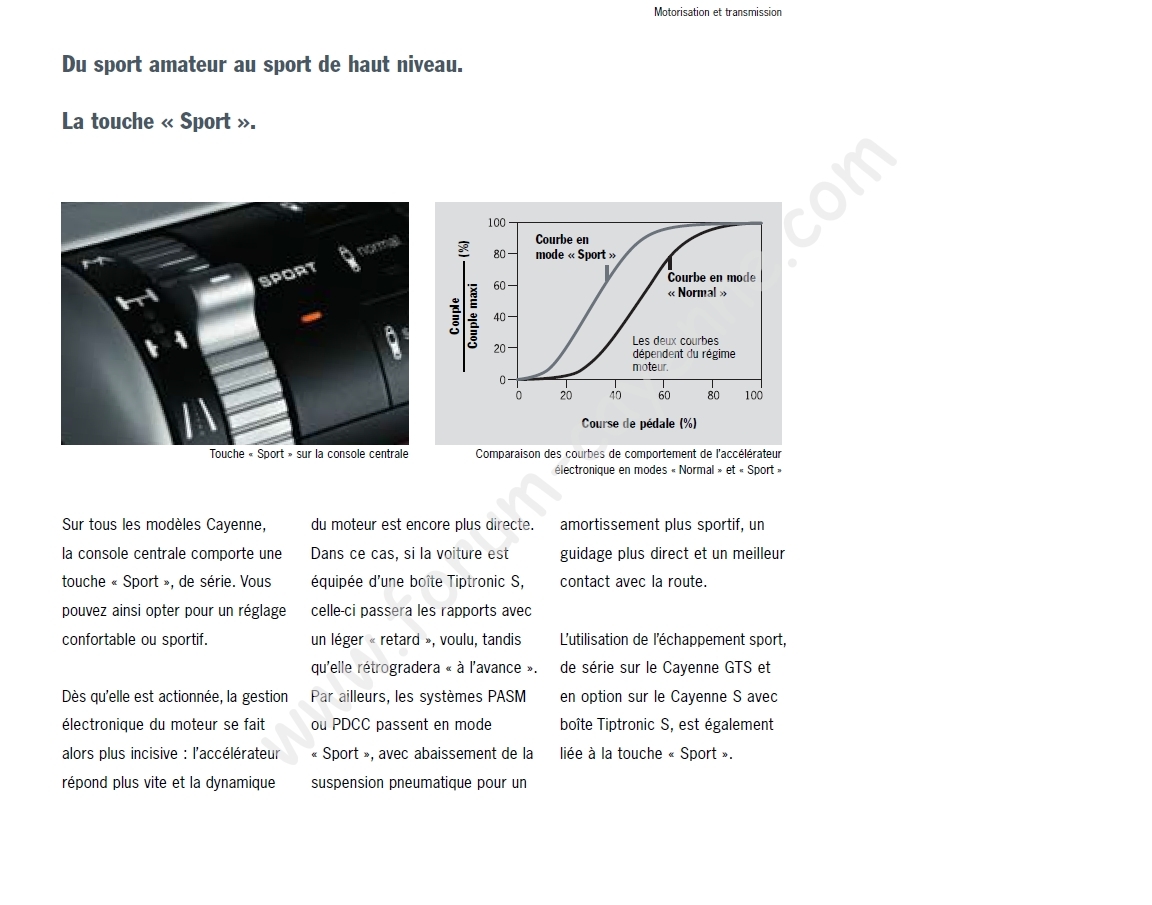

Pour revenir à la cartographie pédale, justement j'ai un exemple sous la main du mode Sport chez Porsche qui illustre bien la relation entre % d'enfoncement de la pédale d'accélérateur et couple ("puissance") moteur délivré par le calculateur. D'où le business autour des "pedal box".
Lorsque j'étais apprenti chez Bosch, je m'étais amusé à mettre 100% de couple pour quelques % d'enfoncement de la pédale d'accélérateur sur une auto Diesel et c'était tendu à gérer !!

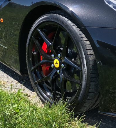

Par exemple, entre les 4 jantes de F 12 et celles de la TDF, il y a 18, 5 kg d écart ( pesées réelle )
Entre la ligne e de serie avec les gros cata 400 cellules, la marmitte...  et une inox complète en tubes , il y a 37 kg d écart...

Par exemple, entre les 4 jantes de F 12 et celles de la TDF, il y a 18, 5 kg d écart ( pesées réelle ) ...etc...

il y a 24 minutes, Trois cinquante cinq a dit :
?? J'ai des jantes forgées et je pensais déjà être au max en gain de poids
Quelles sont les jantes avec ~4.5 kgs en moins par unité?
