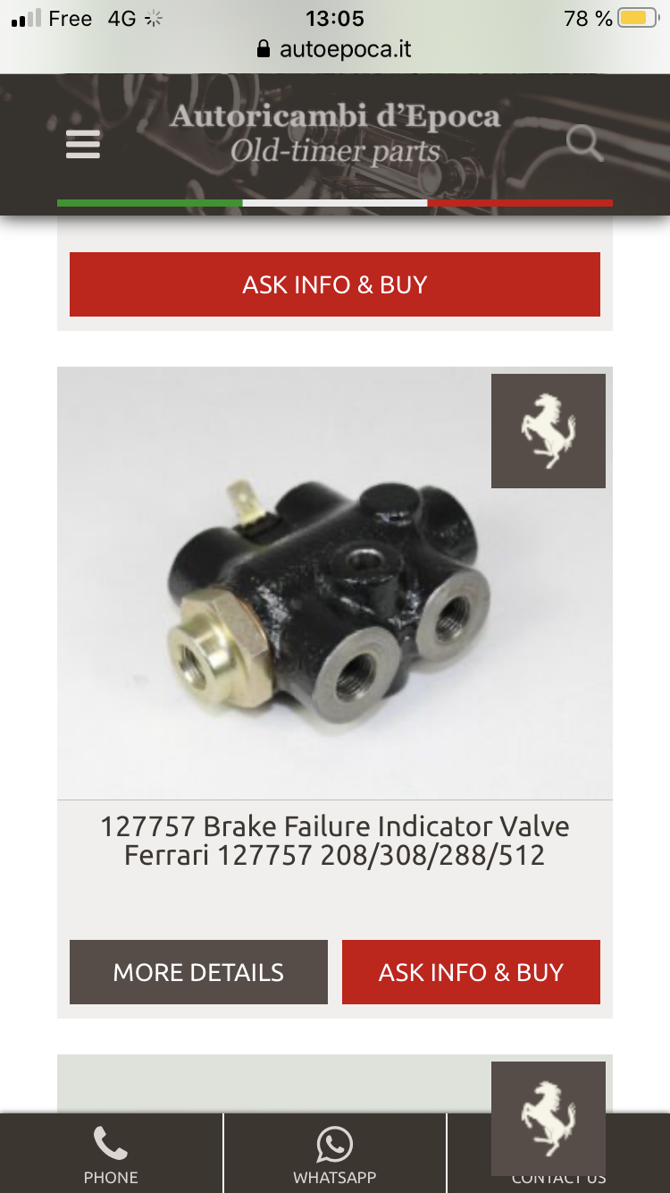

Si ça peut aider

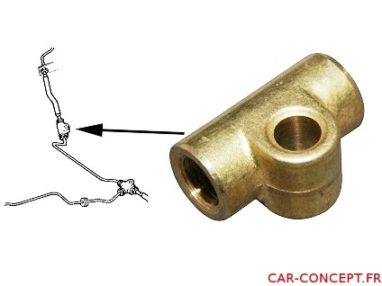

Ferrari 308 GTS
nounou
dans ce style
Ferrari 430 Scuderia
Dulabourd
Dispo ?
