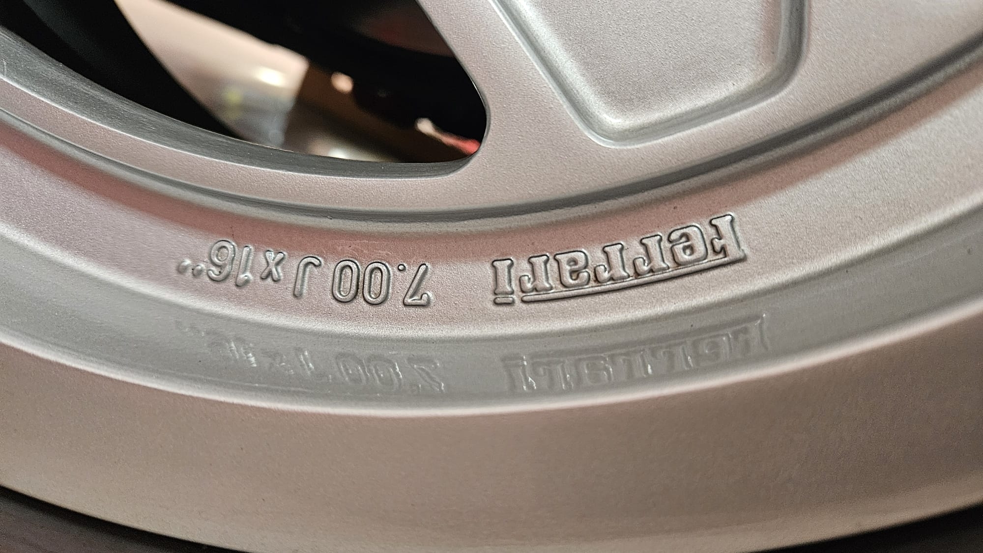

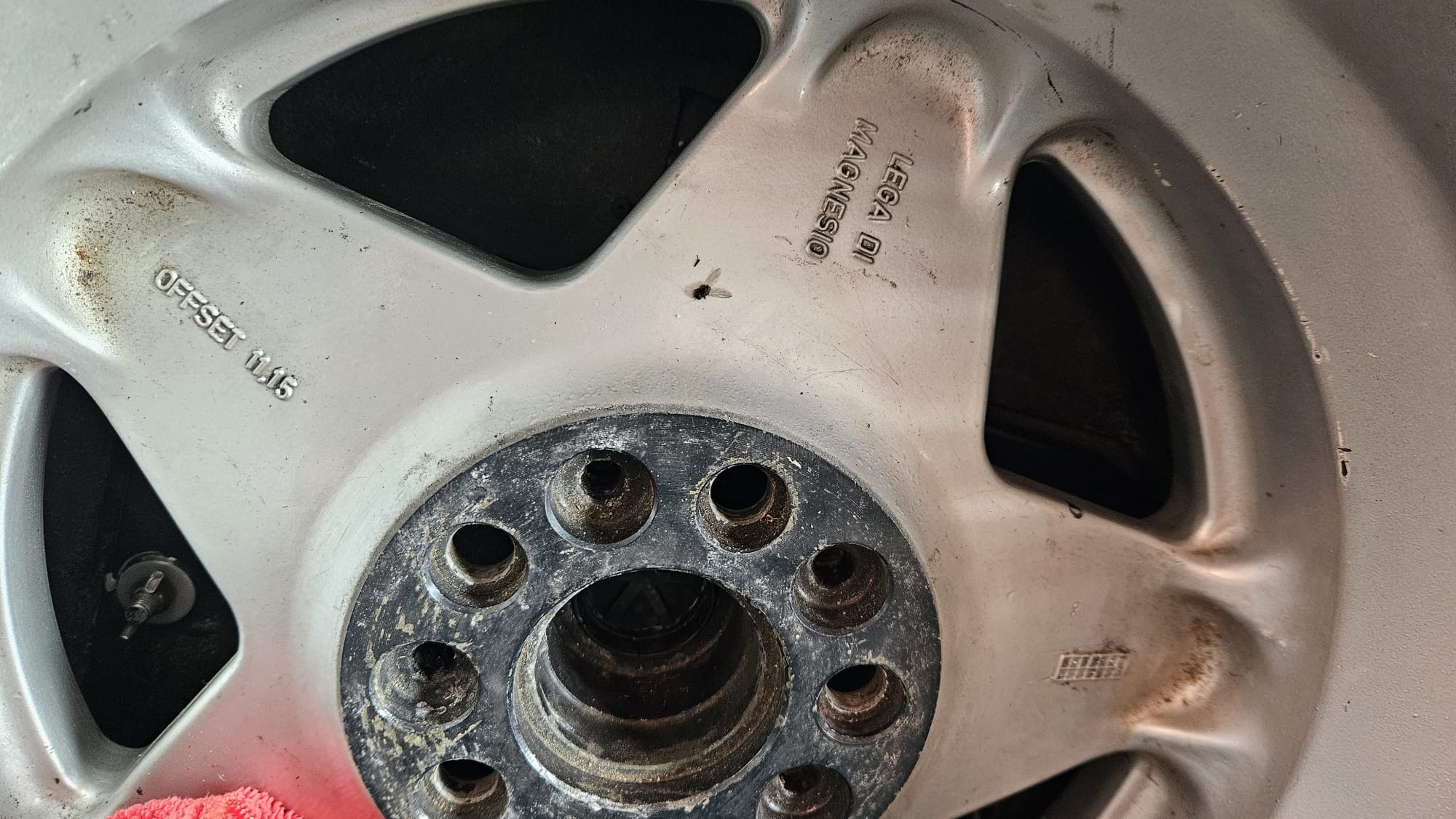

Pour identifier les jantes, en 16" il y a deux modèles si je ne me trompe pas.
Du Speedline et du Cromodora.
Les Cromodora ont le sigle Ferrari et la taille de la jante gravé dans la masse en relief.
Ce qui semble être le cas sur cette joli suissesse. (les répliques n'ont pas de marquages)
Il me semble en effet que l 'on aperçoit une inscription sur la jante avant.
Pour les Speedline les inscriptions sont peintes et ont tendance a s' effacer avec le temps.
Donc plus difficile a vérifier.
Il faut alors démonter pour contrôler les marquages à l' intérieur.
Si cela peut t 'aider, voici les photos d' une des mes Cromodora.
Sinon elle a l 'air vraiment clean et cohérente.
La baie moteur et ses détails sont vraiment propres.
( logo boite à air, faisceau allumage, bobines oem, coiffes encore présentes sur les têtes d 'allumage, les différentes étiquettes de marquage etc..)
Le cuir des sièges et du volant semblent en accord avec le kilométrage.
Les craquelures sont fines et cela se rénove facilement.
Il y a le logo d'origine sur les appuis têtes, tout semble d 'origine.
