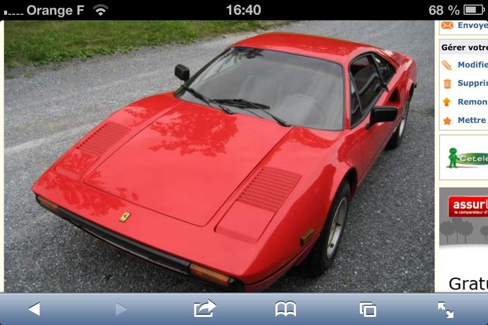

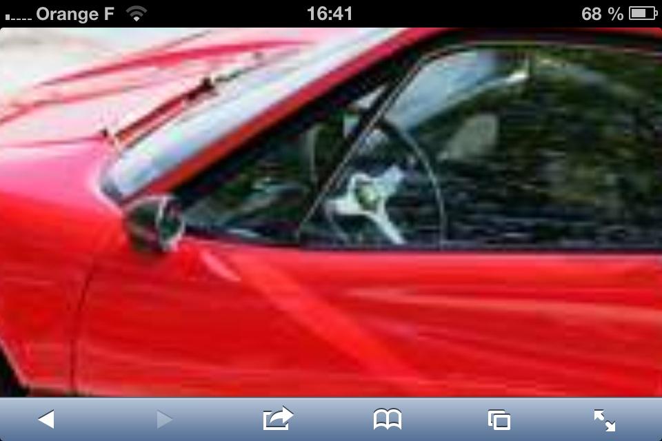

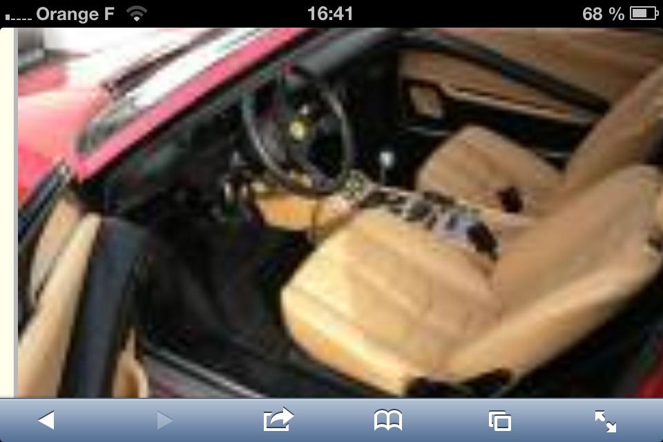

Pascal,
Ca pue à mon avis:
- la première photo de l'annonce, la voiture a des rétros drapeaux;
- sur la deuxième, des Vitalonis standard et un volant de carbus;
- sur la troisième, c'est un "momo" donc une QV
L'arrière plan n'est pas le même sur aucune des photos...en clair, je pense que ce n'est jamais la même voiture, sur aucune des photos.
Méfiance!
Pascal328GTB
Oui Bruno méfiance c est pour ça que j ai noté (Attention)
speedy
Faut impérativement commencer par demander le type de la voiture (carbus? GTB"i"? GTB QV?) le numéro de châssis, la copie des factures, la copie du carnet, vérifier chez Pozzi...

sans compter les clignotants de rappel différents...cela pue en effet..
Pascal308GTS
Le prix indiqué est peut être pour les 3 hihihihihihihi
