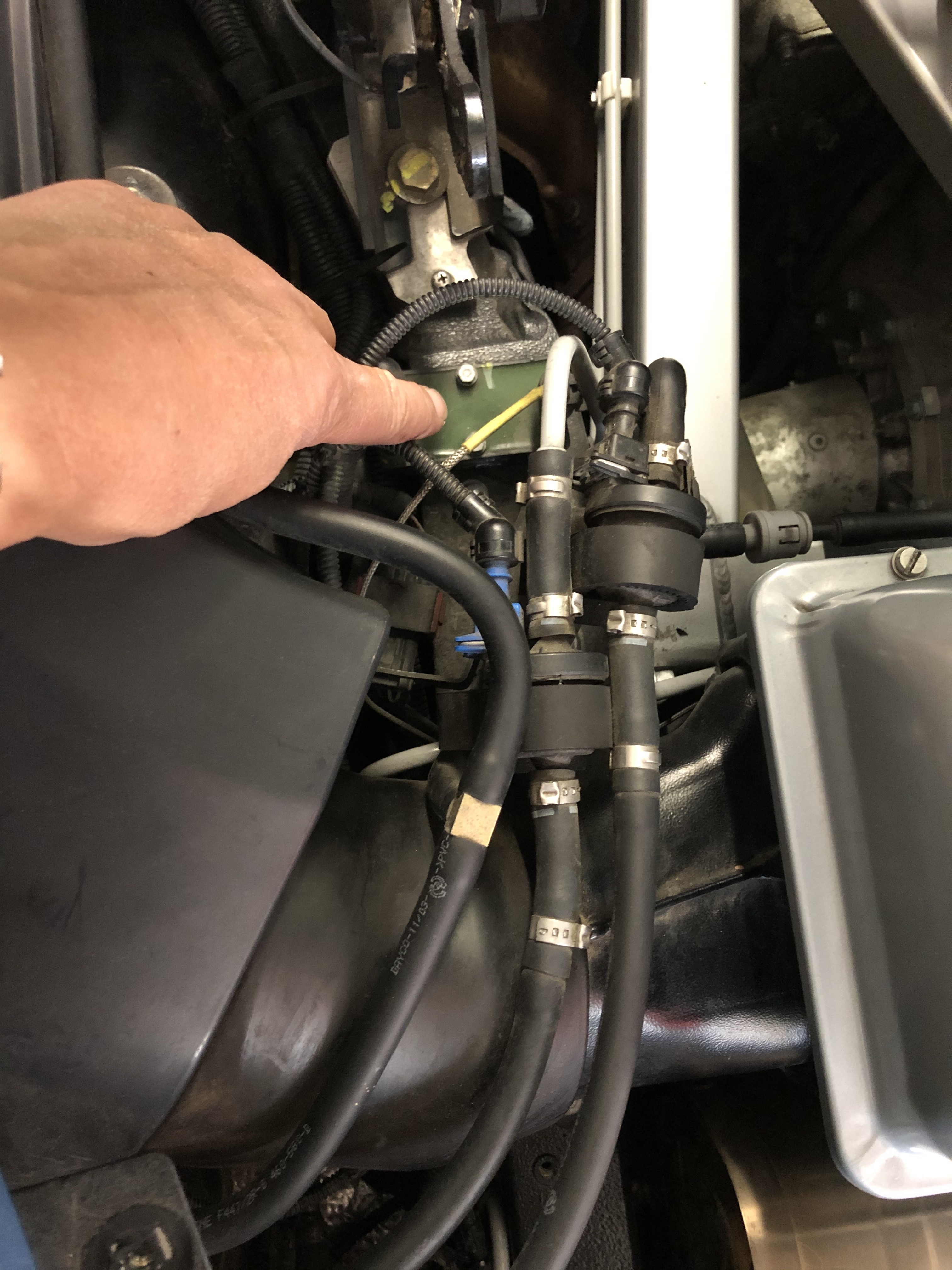

J'ai donc démonté les carters pour être fin prêt à remplacer les vieux boitiers asap ! 😄
@jean91, comme promis une photo illustrant le positionnement des boîtiers en question.
Photo prise après retrait du grand carter noir côté gauche. Il y a le même côté droit.
Je vais changer les 2 en préventif.

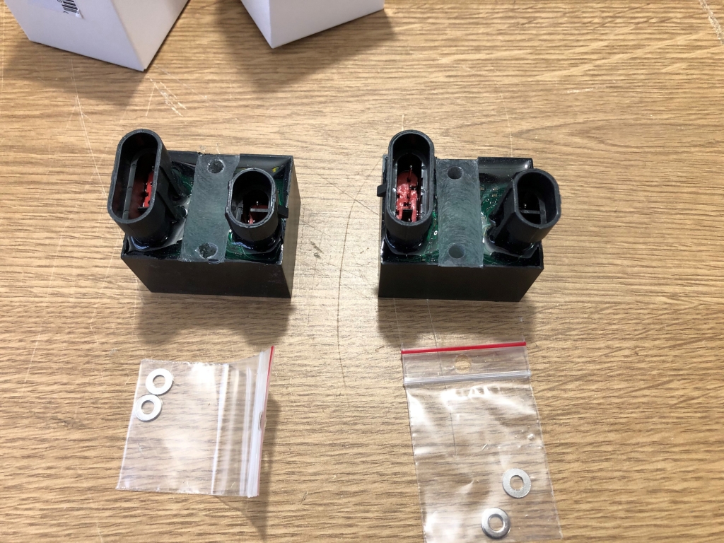

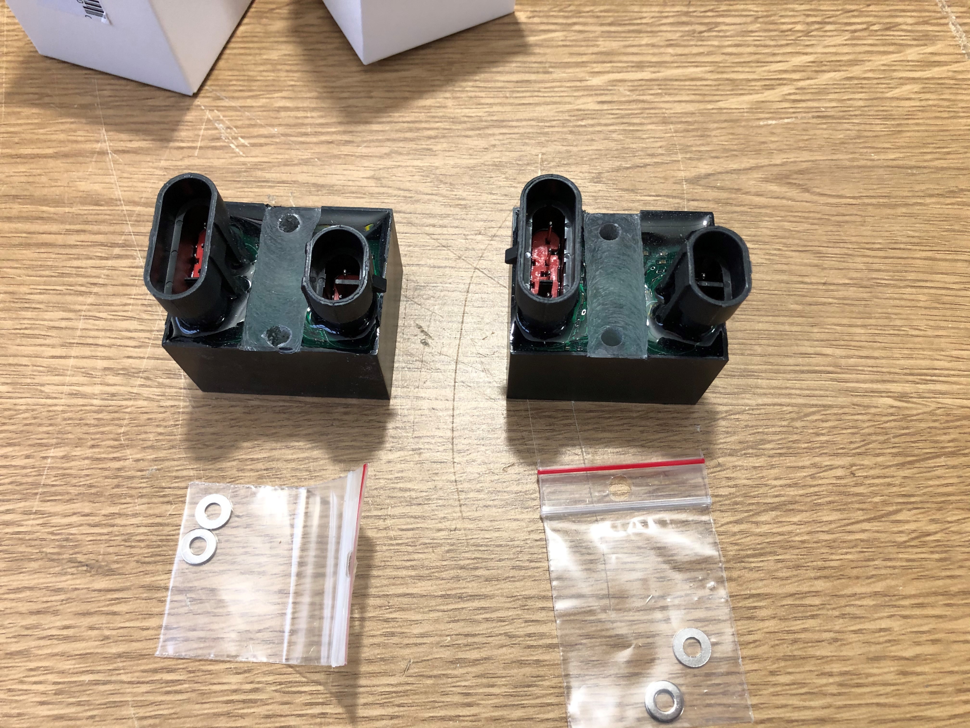

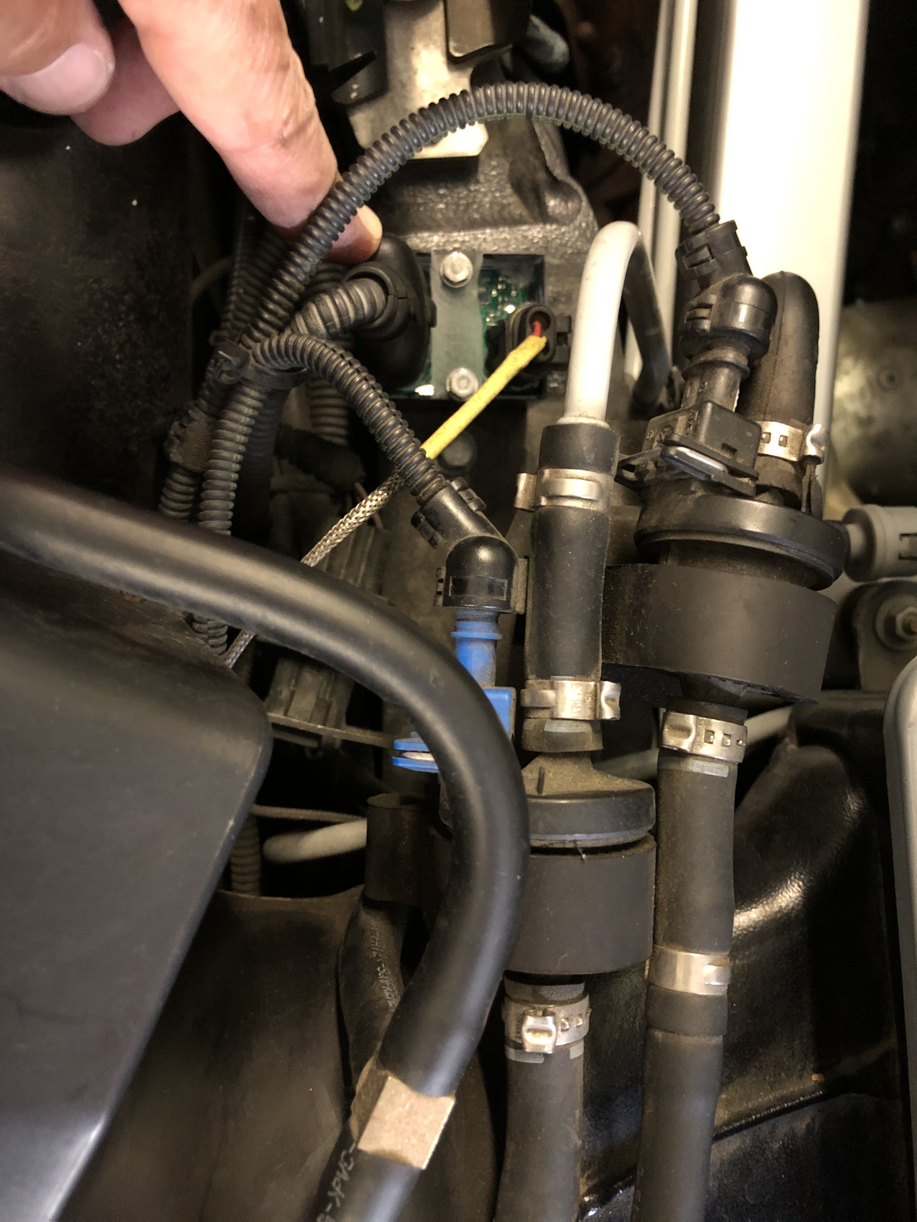

Vincent993
Et voilà, ils sont arrivés et installés.
Il ne reste plus qu'à tester ! (ce soir après le boulot ou ce weekend).

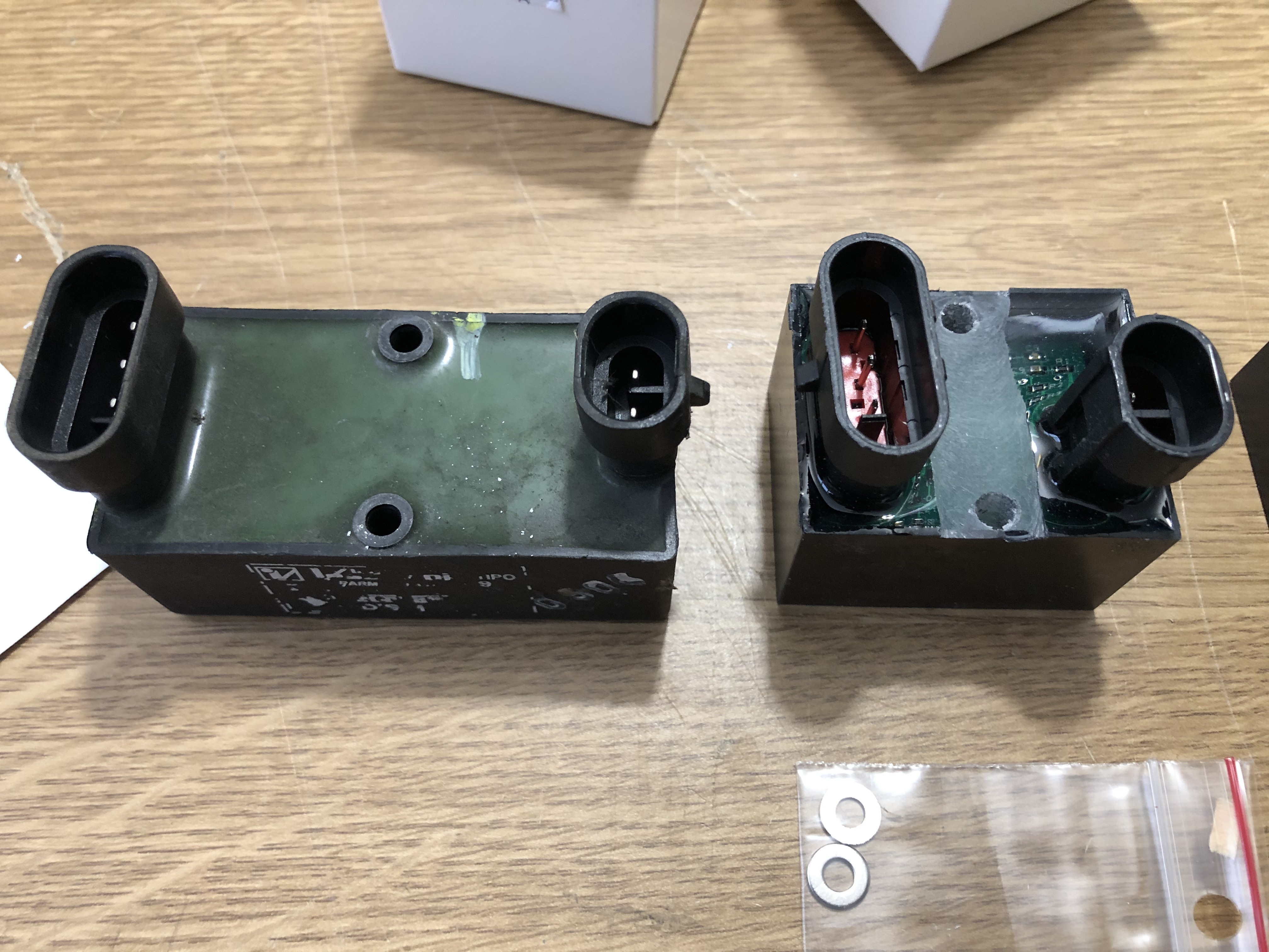

IMG_1638.thumb.jpg.122bf2b7418e135777a720a41c6a2eec.jpgIMG_1639.thumb.jpg.1757af7066183e56b670f15e2819552a.jpg
ANCIEN OEM vs Technistrada
Un des nouveaux en place
Hub56
Ils sont plus petits, et probablement plus légers...tu nous dira si tu sent la différence de perf suite a ce gain de poids 😅
