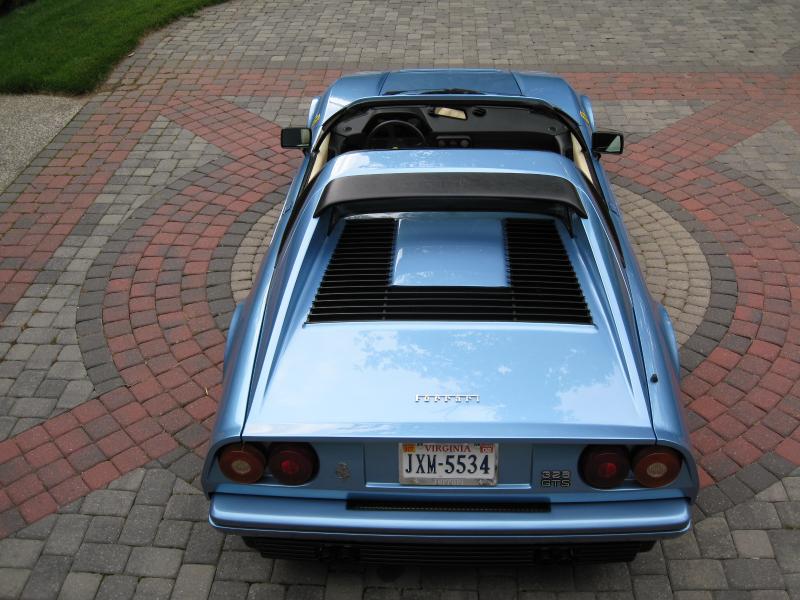

speedy
Ah ben si c'est pour toi, Constance, c'est pas pareil!
Tiens, la même 328 que plus haut, mais vue sous un autre angle (Blu Sera intérieur Crema)

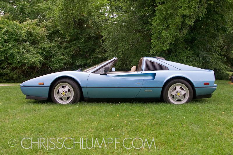

speedy
Et j'ai celle-ci aussi qui me semble provenir d'une série de photos publicitaires plus ou moins officielle, probablement dans les Dolomites...elle est également "Blu Sera 504/C".
