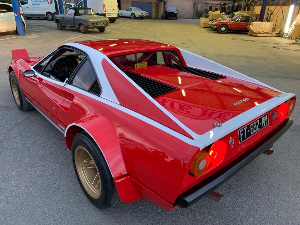

la vue arrière est irresistible! superbe auto!

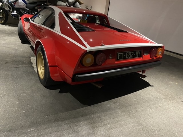

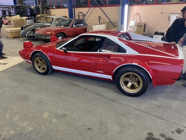

Merci à tous reste quelques détails à finir je la récupère vendredi pour l’emmener pour la pub puis prépa moteur et châssis

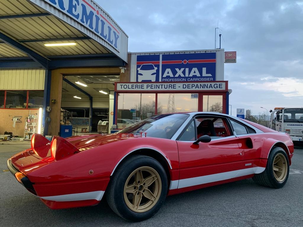

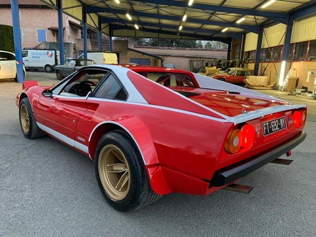

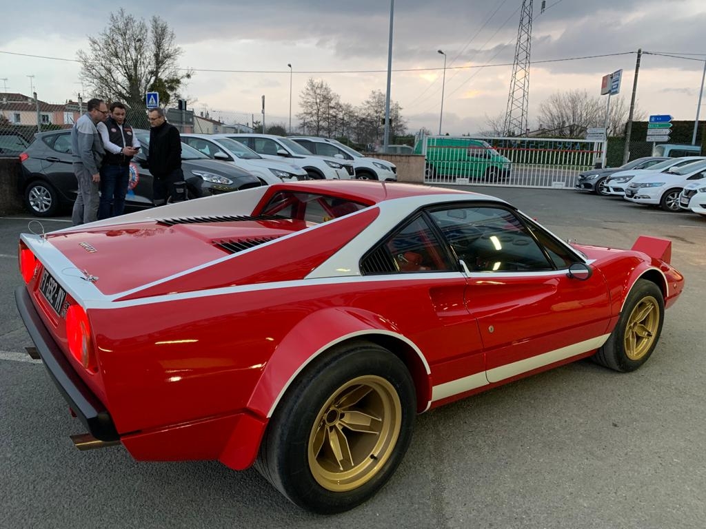

C’est bin ma belle est a la maison avant de repartir pour la deco ainsi que la préparation moteur et châssis , le résultat est magnifique je suis comme 25ans  plus tôt Un enfant ébahi devant le parc fermé.... merci encore à ajpro pour la fabrication des ailes arrières et carrosserie Remilly pour toute la préparation

Whaouh... Terrible. J’adore la vue de 3/4 arrière

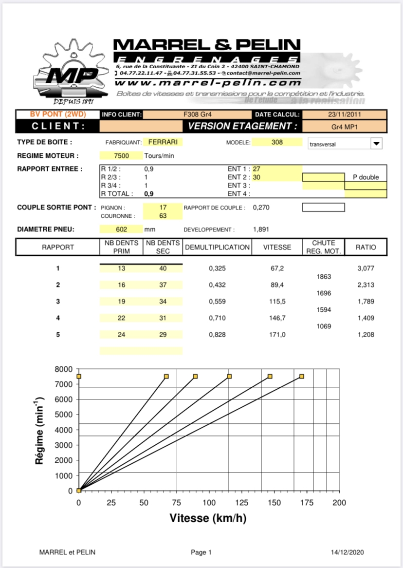

Moteur optimisé mais surtout fiabilsé pour la boite j’essaie comme ça car les rapports de boîte de l’époque donne 172 kms/h en point vitesse Max donc ça me plais nos trop j’attends de voir au pire je vois ça  après mais pour les rallyes historiques qui ont des spéciales mais aussi du circuit je ne me voit pas etre sur la ligne droite d’Adélaïde a lg’ybcours a 170kms/h...!!!!!

Ci joint rapports de boîte groupe 4... qu’en pensez vous? Moi je trouve ça court...
C'est pas mal par contre perso j'aime bien les boîtes avec la derniere vitesse (ici la 5) avec un rapport de 1. Ça permet de soulager d'ensemble de la boite sur les longs trajets.
Après tout dépend de l'utilisation que tu compte en faire si c'est de l'attaque pure et dure c'est certainement mieux comme cela.
Tu va être en taille droite sans syncrho ?

Il y a 1 heure, nounou a dit :
Oui mais je vais essayer comme ça au départ parce que j’ai pensé au rapport de1 mais ça fait loin l’écart avec à 4 ...
