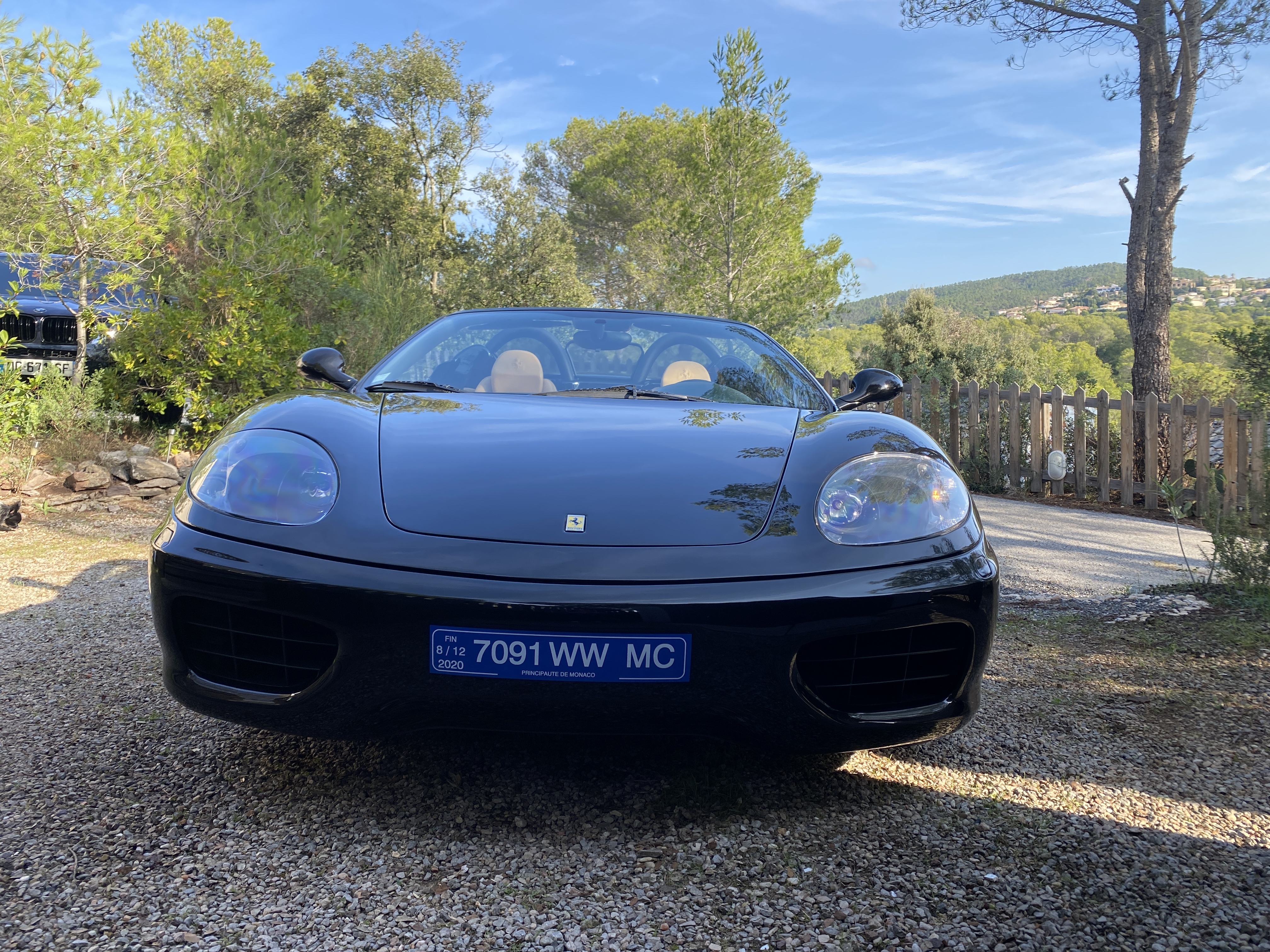

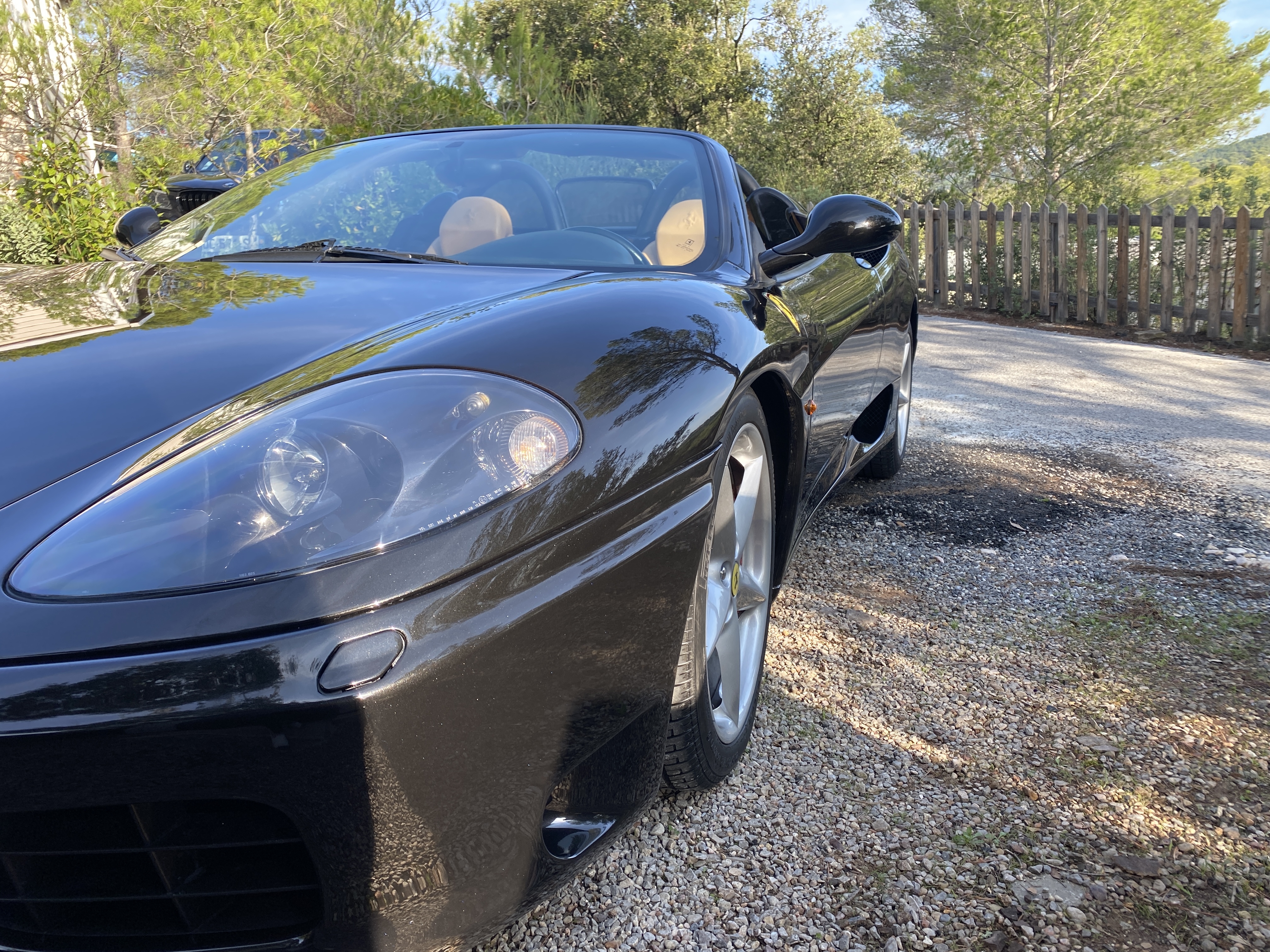

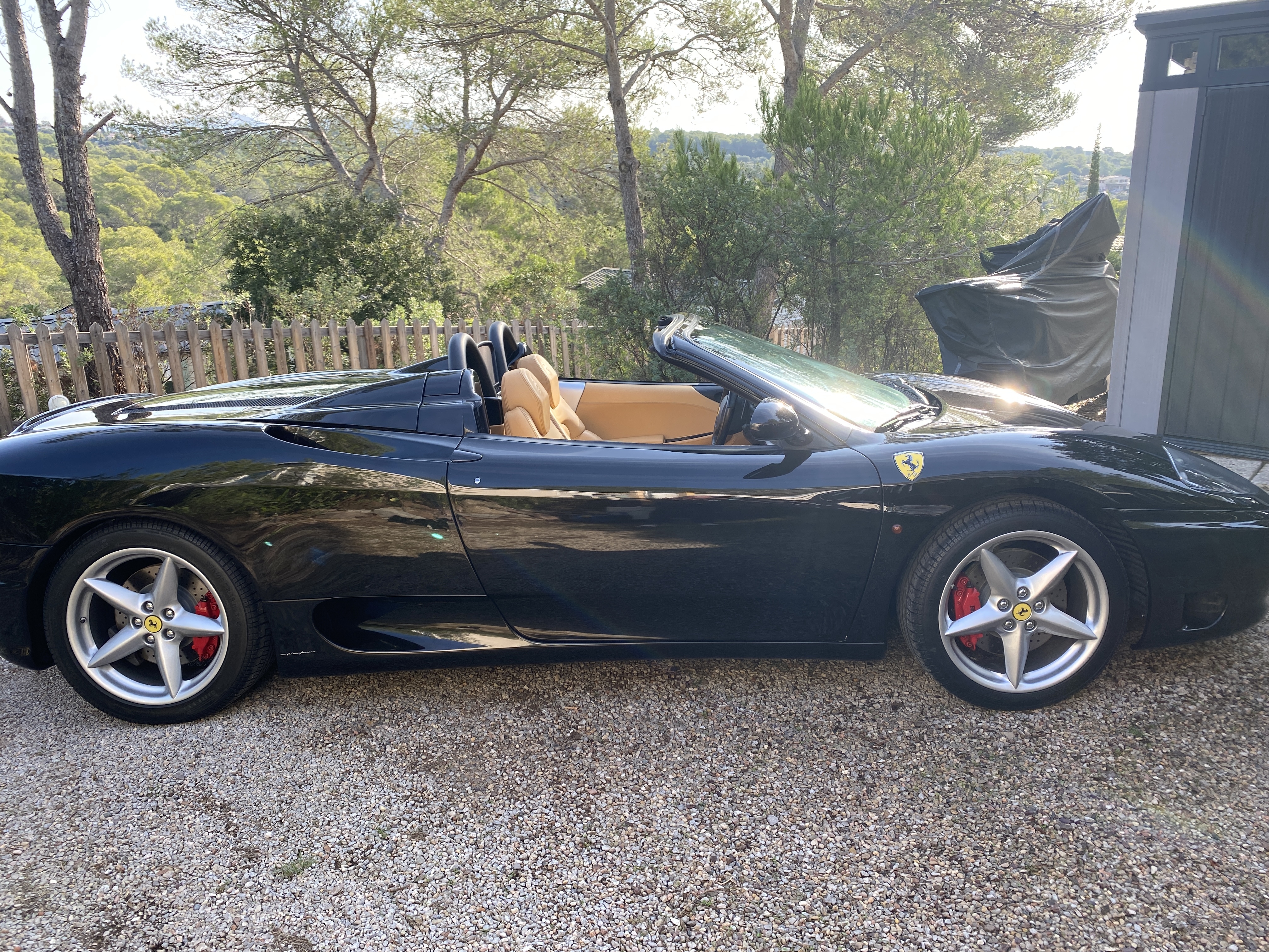

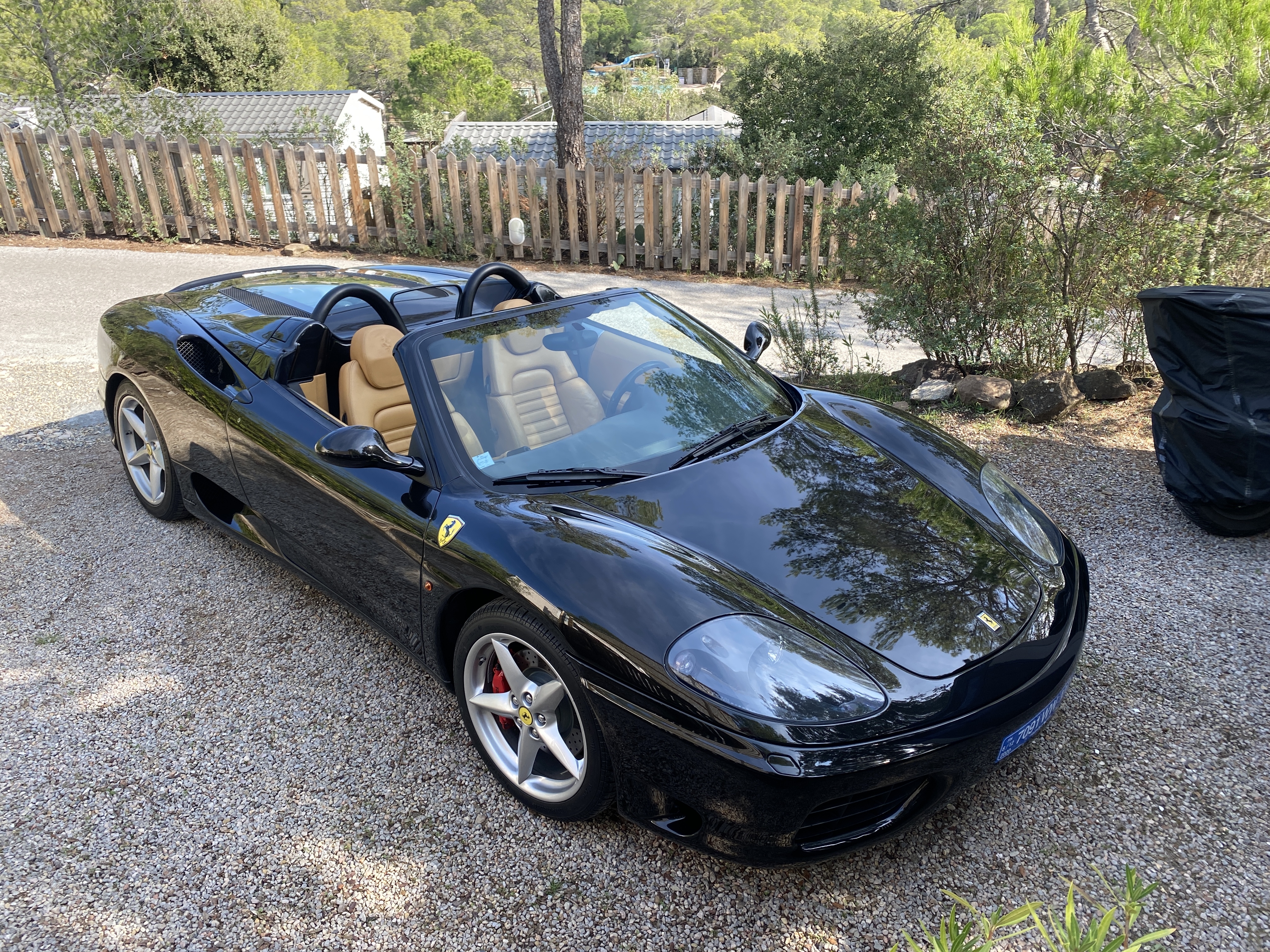

jacq83 0 Signaler ce message Posté(e) le 11 octobre 2020 Bonjour à tous, j’ai enfin fait le pas changer ma Maserati quattroporte boite Zf pour une Modena Spider 360 F1 de 2004 avec 27000km état neuf. J’ai beaucoup de mal à m’habituer à la boîte F1, avez-vous des conseils. merci Citer Partager ce message Lien à poster Partager sur d’autres sites

vincenzo13 316 Signaler ce message Posté(e) le 11 octobre 2020 Bienvenue sur Ferrarista, très classe ta Modena. Citer Partager ce message Lien à poster Partager sur d’autres sites

Olivier Scud 164 Signaler ce message Posté(e) le 12 octobre 2020 Bienvenu ! Très belle Modena. Elle est rare en cabriolet et de cette couleur ! Citer Partager ce message Lien à poster Partager sur d’autres sites

DAV9XX 53 Signaler ce message Posté(e) le 12 octobre 2020 Cette 360 spider semble dans un état remarquable ! J'ai toujours trouvé ce modèle très classe dans cet assortiment noir/habitacle clair 👍 Citer Partager ce message Lien à poster Partager sur d’autres sites
