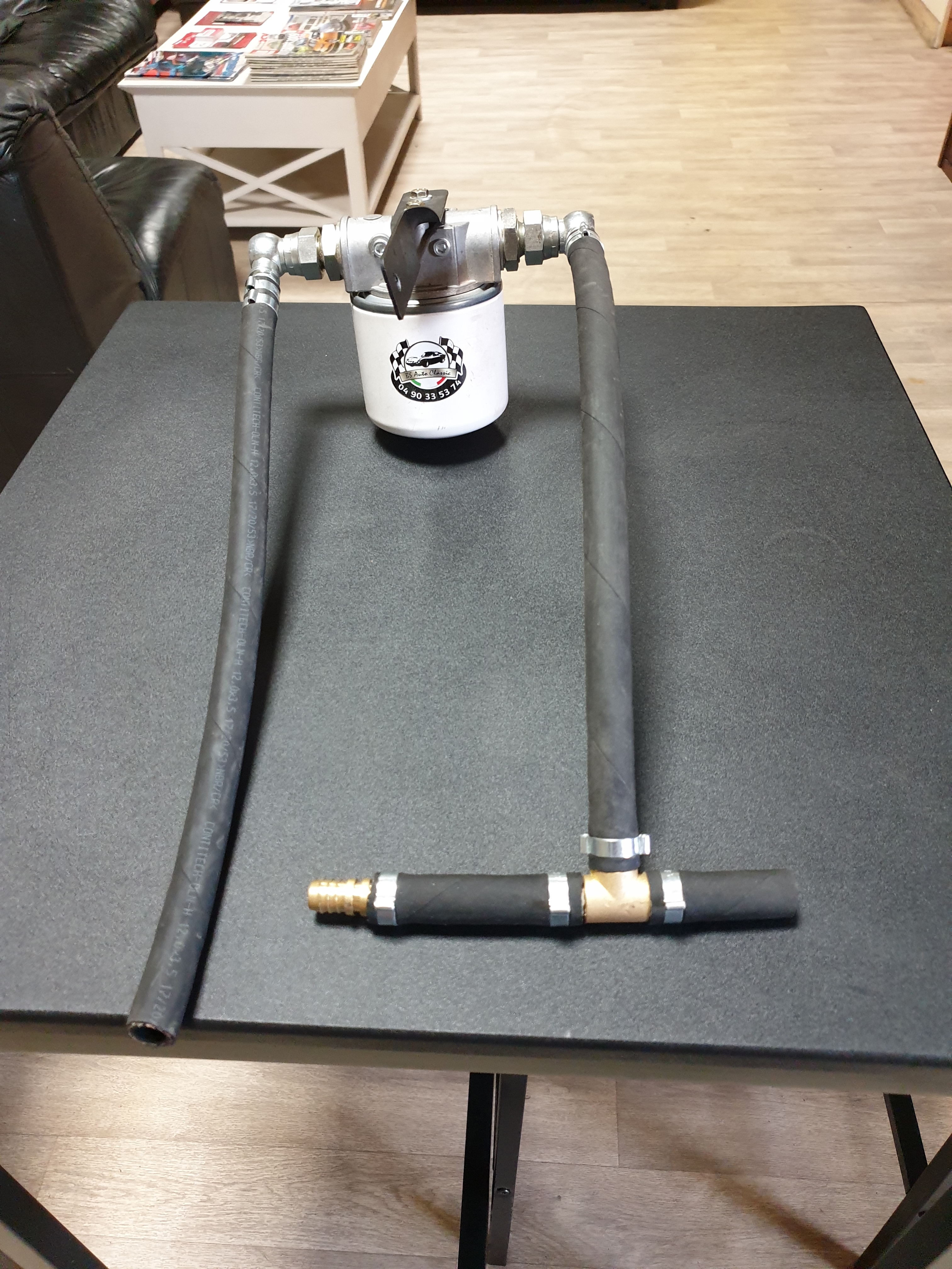

Une Version 2.0 du kit filtre est maintenant disponible !!
Afin d'éviter des micro-fuites sur le raccordement du kit filtre,

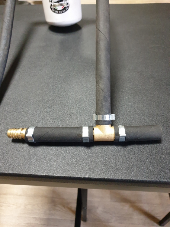

J'ai modifier les raccords d'arrivée de celui-ci !
Le petit tuyau alu a disparu , il est remplacer par un T de plus gros diamètre !
Les durites ont également été remplacer par des durites plus renforcées !
j'utilise maintenant des collier sertis pour plus de sécurité !
