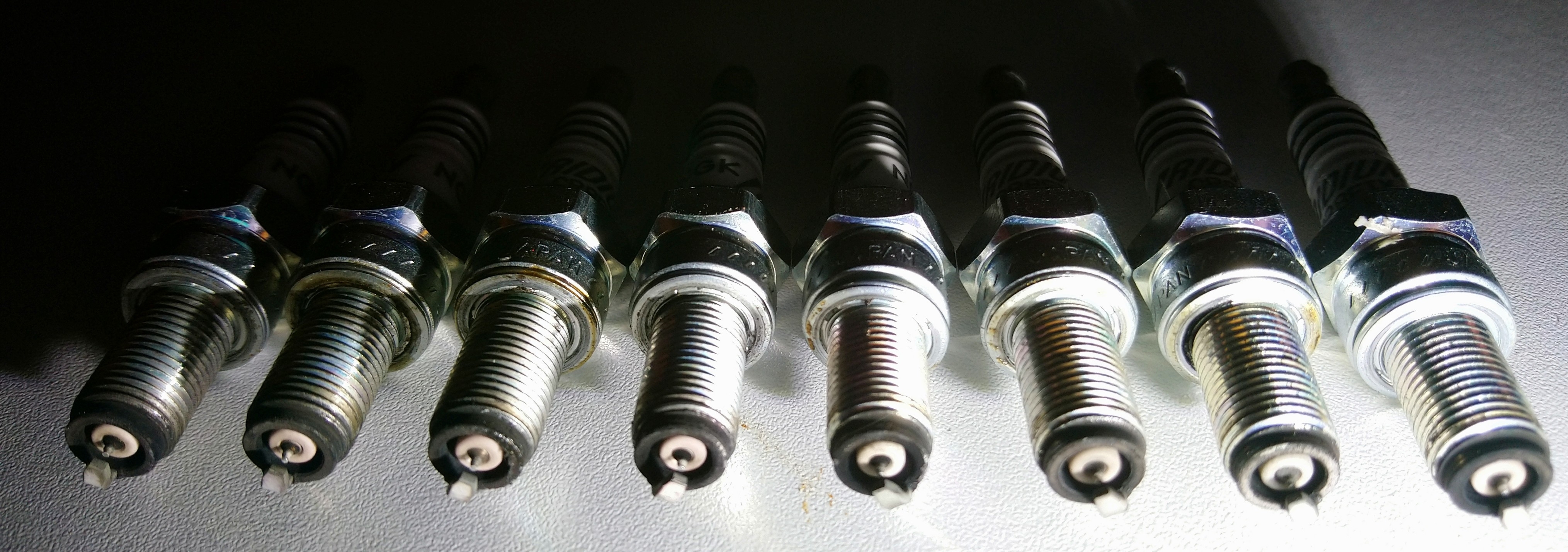

15 hours ago, 33manu said:
Cependant en accélération à fond, carbu ou injection c'est pareil : boucle ouverte et plein riche 🙂

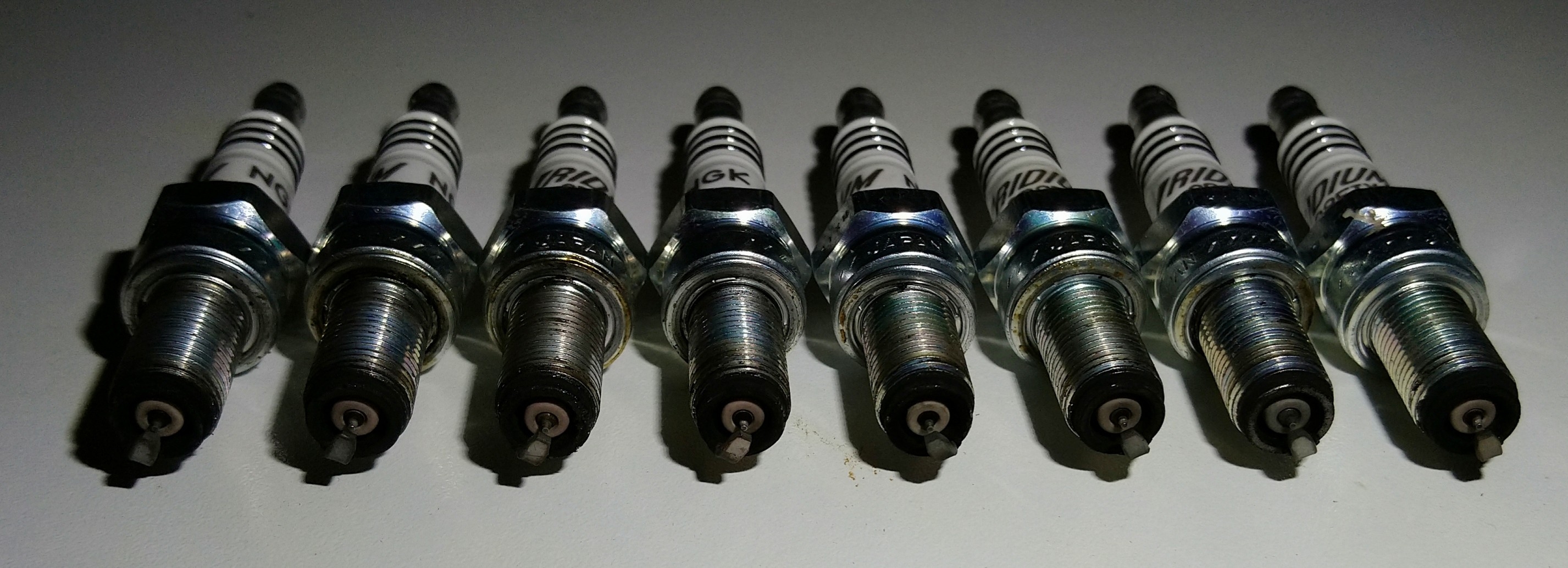

Mais les couleurs de bougies ne sont vraiment qu'une vague indication car dépendant de tellement de paramètres. Je me donc suis acheté d'occasion un analyseur de gaz Bosch bi-gaz à cellule infrarouge qui s'étalonne avec l'air et là on arrive à choses vraiment précises 😉
Du reste, même sur une injection, à fortiori sportive, je pense que la céramique devrait être un chouilla plus foncée 😉
Les sondes lambda d'une 355 n'étant pas large bande, c'est du on/off si bien que l'ECU dose pour une stœchiométrie moyenne en oscillant entre 0,8V/0.3V soit riche/pauvre et donc une constante de temps assez longue ... qui augmente avec le vieillissement des sondes.
Je ne me sers de l'observation des bougies que pour faire une estimation "moyenne", sachant qu'en ouvrant à fond on passe en boucle ouverte. C'est plus la différence d'aspect éventuelle entre plusieurs séances de roulage qu'un diagnostic dans l'absolue qui m'intéresse, ayant personnellement toujours appris davantage et obtenu les meilleurs résultats en faisant du "Trial & Error". L'analyse différentielle me semble plus intéressante que faire des mesures statiques hyper précises, même si elles restent le juge de paix.
Évidemment le fait que ce soit des bandes étroites ne permet pas le réglage le plus précis, et c'est pour cela je pense que pour des raisons économiques les cartographies sont toujours établies avec une orientation "un poil" pauvre, et donc céramiques blanchâtres, pour limiter la consommation et donc la pollution, sans que cela soit néfaste à la fiabilité. Sur une autre auto avec une injection de type Link G4 et une sonde bande large LSU4.9 j'ai une richesse cible de lambda = 1 en cruisant et les bougies sont blanches. Les moteurs qui s'y sont succédés ont toujours fonctionné parfaitement malgré leurs petites différences. Sur d'autres autos que j'ai eues par le passé avec des injections Bosch standard des années 80/90, même observation avec bougies blanchâtres.
Sur un moteur atmosphérique comme la F355 je suppose que la richesse en pleine charge est de L=0.9 comme avec beaucoup de moteurs atmo, mais en toute rigueur et tu as raison il faudrait vérifier la richesse en tout niveau de charge. Un copain a une Innovate qu'on avait utilisée pour régler sa voiture ultra modifiée mais sur un moteur standard comme la F355 qui semble fonctionner tout à fait sainement je n'en ressens pas le besoin pour le moment au vu des observations faites jusque-là. Si je te rends visite un jour je serais cependant ravi d'essayer ton matériel pour un bilan de santé dans les détails les plus profonds, mais même si les injections des années 80/90 ne sont pas aussi sophistiquées que les plus modernes elles sont à mon avis et selon mon humble expérience suffisamment fiables et robustes pour ne pas nécessiter de sortir tout l'attirail nécessaire pour diagnostiquer des injections plus anciennes, sauf évidemment en cas de problème de fonctionnement évident. Ces vieux boîtiers Bosch, c'est quand même fiable, certainement car ils sont moins compliqués que les plus modernes.
Modifié par Toscano

Toscano
C'est pas faux 😉
En tout cas tu vas être content car en y regardant de plus près mes céramiques ne sont pas blanc de chez blanc façon OMO micro mais trrrrrrrrèèèèèèès trrrrrrrrèèèèèèès légèrement beigeâtres... Pas facile à capturer en photo par contre :
Modifié par Toscano
