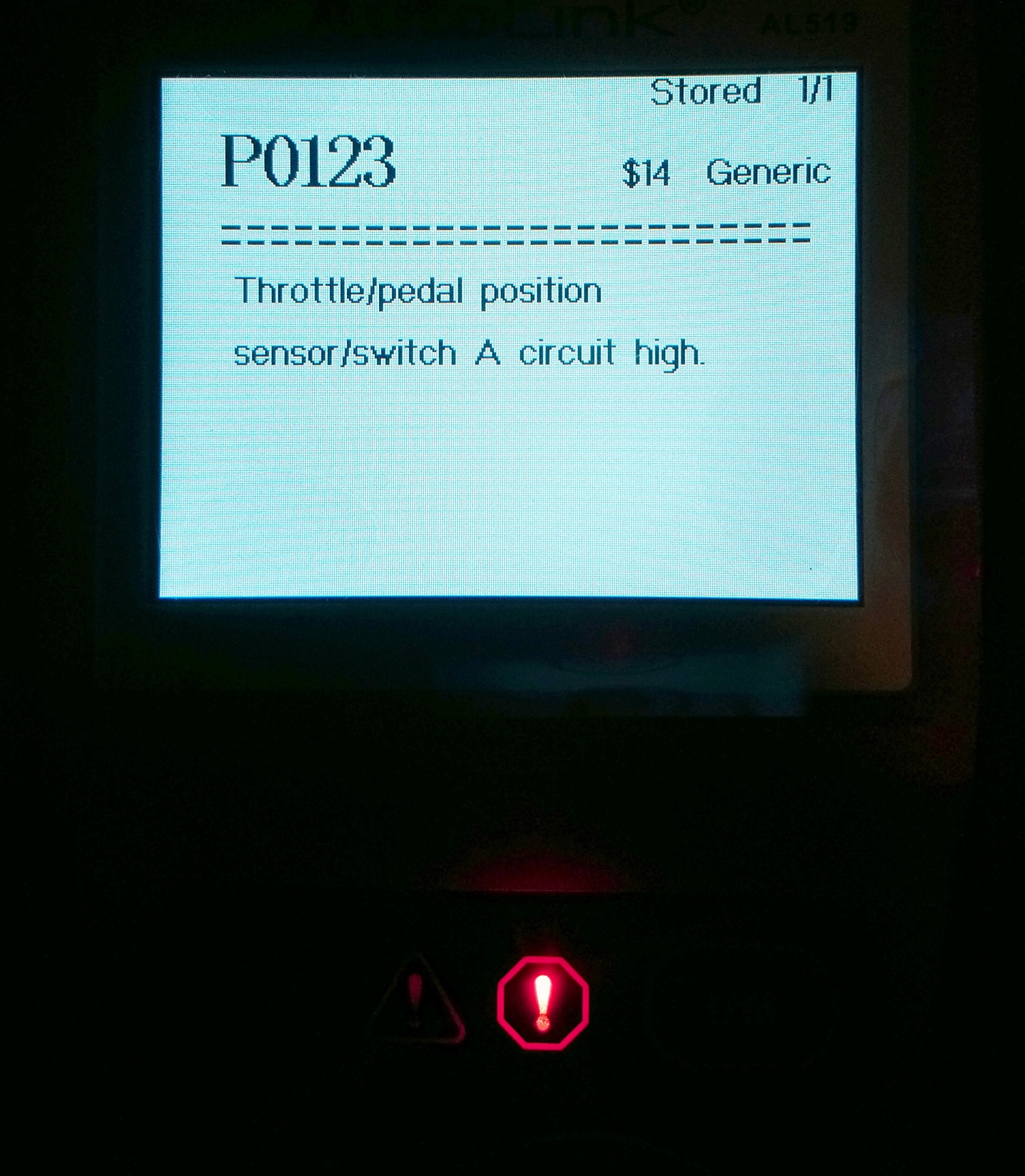

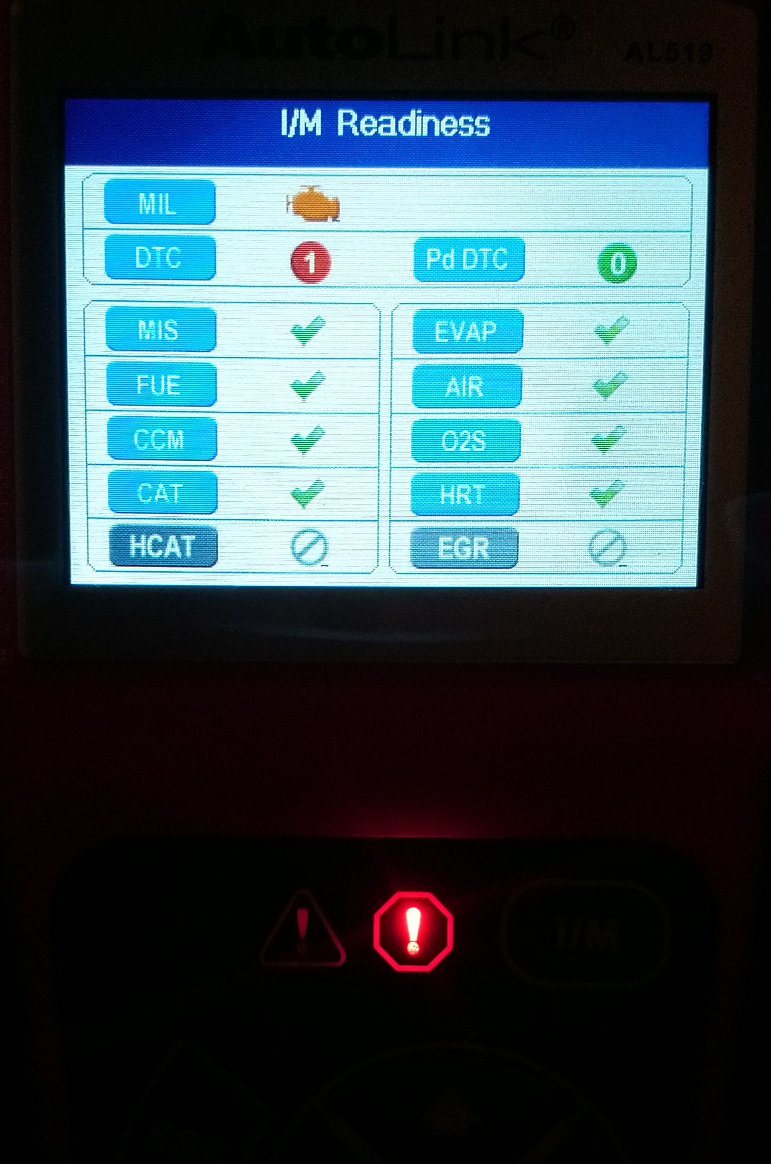

Afin de cultiver mon intimité avec ma belle 550 et mieux comprendre ce qu'il lui passe par la tête (vous savez comment elles sont, elles ne disent pas grand chose et on doit toujours tout deviner sans poser de questions...) j'ai récemment investi dans un scanner OBD2. Depuis pas mal de temps le voyant "Check engine" restait allumé quelques secondes après avoir coupé le moteur, phénomène apparu après avoir réglé les capteurs de position de papillons en même temps d'avoir débloqué/graissé/réglé la tringlerie de commande.
Comme le voyant s'éteignait dès le démarrage du moteur et que celui-ci tournait très bien je ne me suis pas posé plus de question que cela mais je voulais enfin en avoir le cœur net. Il y avait bien un code défaut dans le calculateur gauche, correspondant à un souci avec le capteur de position de papillon, celui côté droit donc, l'admission d'air sur ce moteur étant croisée entre les deux bancs de cylindres :
Heureusement j'avais noté la position des capteurs avant de les ajuster, et c'est surtout celui côté droit (avec les deux prises, la blanche pour la gestion moteur et la bleue pour le pilotage des amortisseurs et de l'antipatinage) dont on peut comprendre que le réglage soit plus critique car l'amplitude de réglage est curieusement bien plus important que celui côté gauche. Le scanner OBD2 est bien pratique car il permet d'observer en temps réel certaines valeurs comme justement l'angle d'ouverture des papillons et la valeur pour le droit était positive au lieu d'être nulle pédale relâchée. Bref, en recalant les deux capteurs sur leur position initiale puis en effaçant le code défaut et en validant l'opération après un essai d'une bonne centaine de km afin de laisser aux calculateurs le temps de refaire l'apprentissage, les choses sont rentrées dans l'ordre, le voyant "Check Engine" ne s'allumant plus en coupant le moteur, vérifié encore une fois avec le scanner OBD2 :

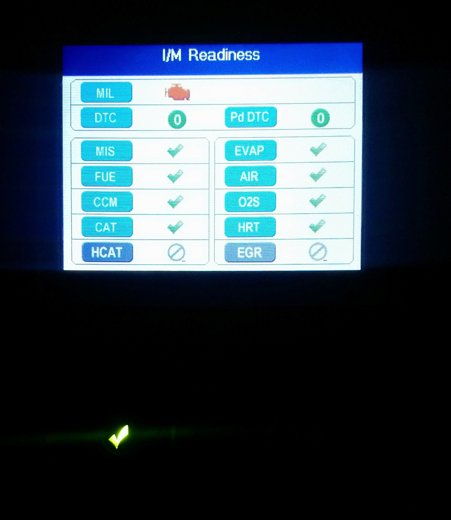

Après avoir "nettoyé" ce code défaut j'ai pu constater, au terme du cycle d'apprentissage et de la promenade de vérification, que la coupure d'injection était plus franche, avec le régime moteur qui tombait plus sèchement en coupant les gaz, comme si le calculateur avait retrouvé ses petits au niveau de la vitesse de ralenti au lieu de faire ralentir la chute du régime via les régulateurs de ralenti, semblant hésiter sur le régime cible de ralenti en stagnant de façon un peu agaçante vers 1400 tr/min au lieu de 1100 tr/min qui est le régime normal. Or, comme je l'avais pressenti peu après avoir acheté l'auto et réglé les papillons une première fois il est essentiel que cette coupure d'injection soit bien franche car elle permet de changer les rapports bien plus facilement à faible vitesse, et en particulier pour passer cette satanée seconde à "bas" régime, et qui à ce jour ne s'était jamais montrée aussi coopérative, à froid comme à chaud.
Donc pour conclure cet épisode, quand on a une seconde un peu récalcitrante sur une 550 (et je suppose également sur les 456(M) qui ont le même type de boîte manuelle), il est opportun de vérifier que :
