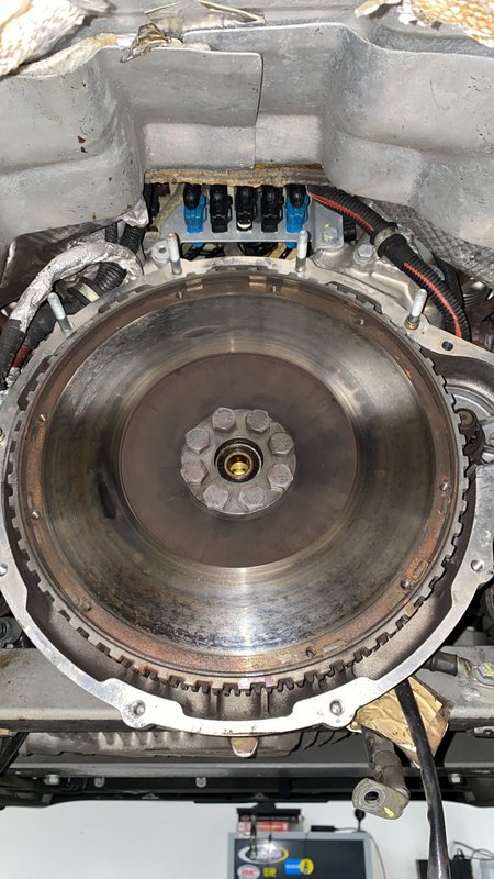

bernard • Tifosi Ferrarista • 15 ans Ferrarista Signaler ce message Posté(e) le 19 novembre 2022 (modifié) @Toscano , je suis confronté au même problème que toi , remplacement du volant moteur de ma 612 , même référence que pour la 550 193051 , mais je ne crois pas que je vais te suivre dans ton allègement , j'en discute lundi . Modifié le 19 novembre 2022 par bernard Citer Partager ce message Lien à poster Partager sur d’autres sites
Toscano • Ferrari 550 Maranello Tifosi Ferrarista • 5 ans Ferrarista Signaler ce message Posté(e) le 19 novembre 2022 (modifié) Bonsoir @bernard Je n'ai aucun problème avec mon volant moteur... Si on t'a dit que tu devais remplacer le tien parce qu'il avait chauffé d'après l'aspect de la surface de friction avec le disque alors je te rassure de suite : le mien avait grosso modo le même aspect, il n'avait aucun voile et il a été rectifié comme n'importe quel volant moteur dans le cadre d'un remplacement de l'embrayage (avec certes une rectification spéciale appliquée par mon motoriste-rectifieur afin d'apporter encore plus de progressivité à l'embrayage qu'à l'origine vu qu'on parle ici d'une voiture routière tout de même assez lourde). Il est mentionné d'ailleurs dans le manuel d'atelier de 550 qu'en le rectifiant il ne faut pas retirer plus de 1 mm de la surface de friction, et je suppose que c'est pareil pour les 575 et 612 vu qu'elles sont équipées du même volant moteur. Si tu souhaites tout de même remplacer le tien par un neuf alors je veux bien te débarrasser de l'ancien pour les frais de port... 😜 ... sans rire, au point où tu en es je te suggère de le démonter et de le faire vérifier afin d'éviter de jeter de l'argent par les fenêtres en achetant un neuf dont tu n'as vraisemblablement pas besoin. Il serait également intéressant de vérifier si le point de déséquilibre maxi relevé à la machine correspond bien au trait jaune, ce qui n'était pas le cas sur le mien, ce qui m'a étonné d'ailleurs, c'est quand même du Ferrari... ou alors mon motoriste a un niveau d'exigence supérieur à Ferrari, ce qui est plus que possible. Évidemment il est intéressant à ce stade de remplacer le joint spi de vilebrequin et le roulement pilote qui deviennent alors accessibles, comme je l'ai fait et comme cela se fait sur n'importe quelle auto en préventif quand on prend la peine de démonter le volant moteur au moment de remplacer l'embrayage. Après, pour ce qui est de l'alléger sur une auto en boîte F1, si on reste raisonnable cela devrait être particulièrement vertueux, encore plus que sur une BVM étant donné qu'on n'est plus limité par la grille métallique qui malgré tout son côté romantique ne peut pas permettre de changement de rapport aussi rapide qu'avec une boîte F1. Je suis convaincu que le système F1 fonctionne selon une régulation en boucle fermée, avec instruction d'embrayer au moment où le moteur atteint le régime voulu quand on change de rapport, indépendamment de la vitesse avec laquelle le moteur atteint ce régime, cette vitesse dépendant directement de la masse (ou plutôt du moment polaire d'inertie) du volant moteur. J'avais posé la question à @eric355 dans ce sujet qui avait l'air de penser que cela devrait marcher. Modifié le 19 novembre 2022 par Toscano Citer Partager ce message Lien à poster Partager sur d’autres sites

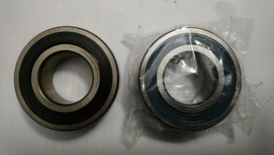

Toscano • Ferrari 550 Maranello Tifosi Ferrarista • 5 ans Ferrarista Signaler ce message Posté(e) le 23 novembre 2022 (modifié) Il est parfois salutaire qu'un fournisseur fasse une erreur... Ayant commandé la référence 174470 désignant le roulement en sortie de cloche d'embrayage portant l'arbre intermédiaire, j'ai reçu avec grande surprise un roulement qui n'était pas identique à celui monté sur mon auto, et pour cause, le roulement reçu faisant 17 mm au lieu de 23 mm d'épaisseur. Petit moment de solitude et d'embarras auprès de mon ami spécialiste Ferrari qui s'était déplacé exprès un dimanche après-midi afin de m'aider à remonter tout cela dans la cloche. Pour le coup c'était moi la cloche, j'aurais dû les comparer soigneusement avant de nous déplacer pour rien... qu'à cela ne tienne, je n'allais pas me laisser embêter par un vulgaire roulement - la référence SKF de l'ancien roulement est 62207-2RS1. Une rapide recherche sur internet me renvoie sur le site de SKF, listant les caractéristiques dudit roulement, avec un détail attirant particulièrement mon attention : celui-ci n'est pas supposé tourner à plus de 6300 tr/min... ce qui fait désordre pour un moteur supposé prendre 7500 tr/min. De plus amples recherches me permettent de trouver un message sur Ferrarichat indiquant que la référence 62207-2RS1 correspond bien à la référence Ferrari 174470, en remplacement de la référence Ferrari 145805 correspondant à la référence SKF 62207-2RS2, le site SKF indiquant que ce roulement est donné pour 8000 tr/min, ce qui est déjà mieux. En explorant les éclatés sur le site eurospares on constate que ces 2 références de roulements ont des cas d'emploi un peu incohérents, la référence 174470 n'étant applicable que sur les 456/550/599 alors que la 145805 l'est encore sur les 456/550/575/612... je ne sais pas qui a mis à jour le catalogue de pièces chez Ferrari ce jour-là, mais il a dû boire un peu trop de chianti/il était pressé de partir en weekend/etc (rayer la mention inutile)... En tout cas la référence 174470 est de mon point de vue à éviter. On peut se demander pourquoi Ferrari a remplacé un roulement satisfaisant aux caractéristiques moteur par un autre coûtant 3 fois moins cher... l€ myst€re r€st€ €nti€r. Bref, j'ai bien reçu le roulement 145805 ce soir, en espérant pouvoir commencer le remontage samedi ou au pire dimanche. Heureusement que le fournisseur de pièce m'avait envoyé un roulement qui n'allait pas car si j'avais reçu le 174470 que j'avais commandé au départ je n'aurais pas fait cette petite enquête et aurais remonté un roulement insatisfaisant. Par ailleurs le roulement 145805 est apparemment utilisé comme roulement de roue arrière sur les 308/328 et 512TR, donc cette référence n'est pas prête de tomber en désuétude. Modifié le 23 novembre 2022 par Toscano Citer Partager ce message Lien à poster Partager sur d’autres sites
