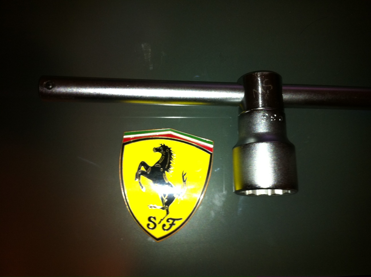

Bon je n'ai toujours pas enlever mes transmissions car l'écrou côté roue a besoin d'une douille de 36... et bien sûr je n'ai que jusqu'au 32... donc ce n'est pas encore aujourd'hui qu'elles vont sortir  :'(

la voilà la fameuse douille de 36mm  :D
10 min après, les écrous sont enlevés.
Reste à enlever les transmissions, le WE prochain devrait porter ses fruits. Et je pourrais donc enfin commander toutes les pièces neuves... :P
