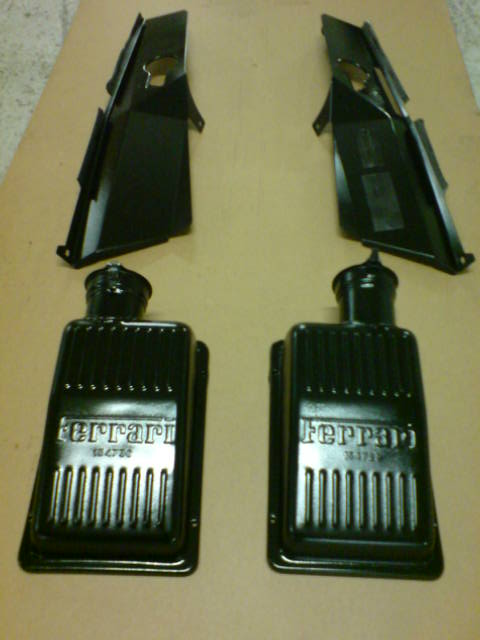

et hop...voila des boites a air et protection tt neuves ....mais pas utilisé peinture haute temperature 650° mat mais peinture haute temperature 150° brillant moteur de chez Norauto avec sous couche d'Apres. ...
alex
C'est bien Marty  :P
Mais pour les protecteurs de baies, il faut de la peinture granuleuse mate et non pas lisse. Perso, je n'en trouve pas, j'ai essayé avec de la peinture vermiculée noire mais ca ne fait pas l'aspect d'origine non plus...  :-\
philF355
Pour les plaques de baie moteur , j'ai fait un grenaillage pas trop gros , pour les rentre rugueux , puis peinture HT noir mate puis cuisson au four ( cuisiniere )  Thermostat 7 pendant 30min ( comme pour le gateau )
Je n'ai pas de reference , mais je trouve que ca fait pas mal , c'est pas lisse et bien noir mat
marty
bon ...C'est vrai les photos sont pas top mais les protecteurs sont tjs granuleux ...bon de toute façon ...ca me plait donc ca reste comme ca ! merci en tout cas Alex de ton aide ...Etape 2 ...je viens de recevoir les tubes de remplacement des katas de chez superperformance...j'ai hate de les monter ...!!!
