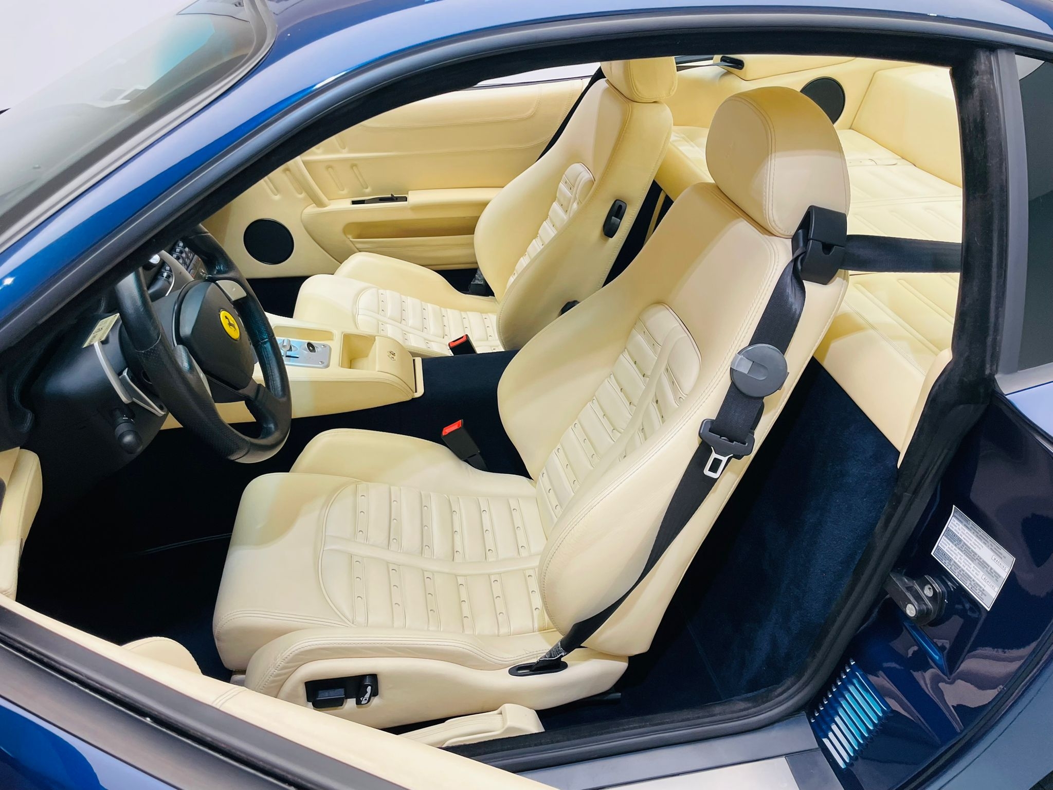

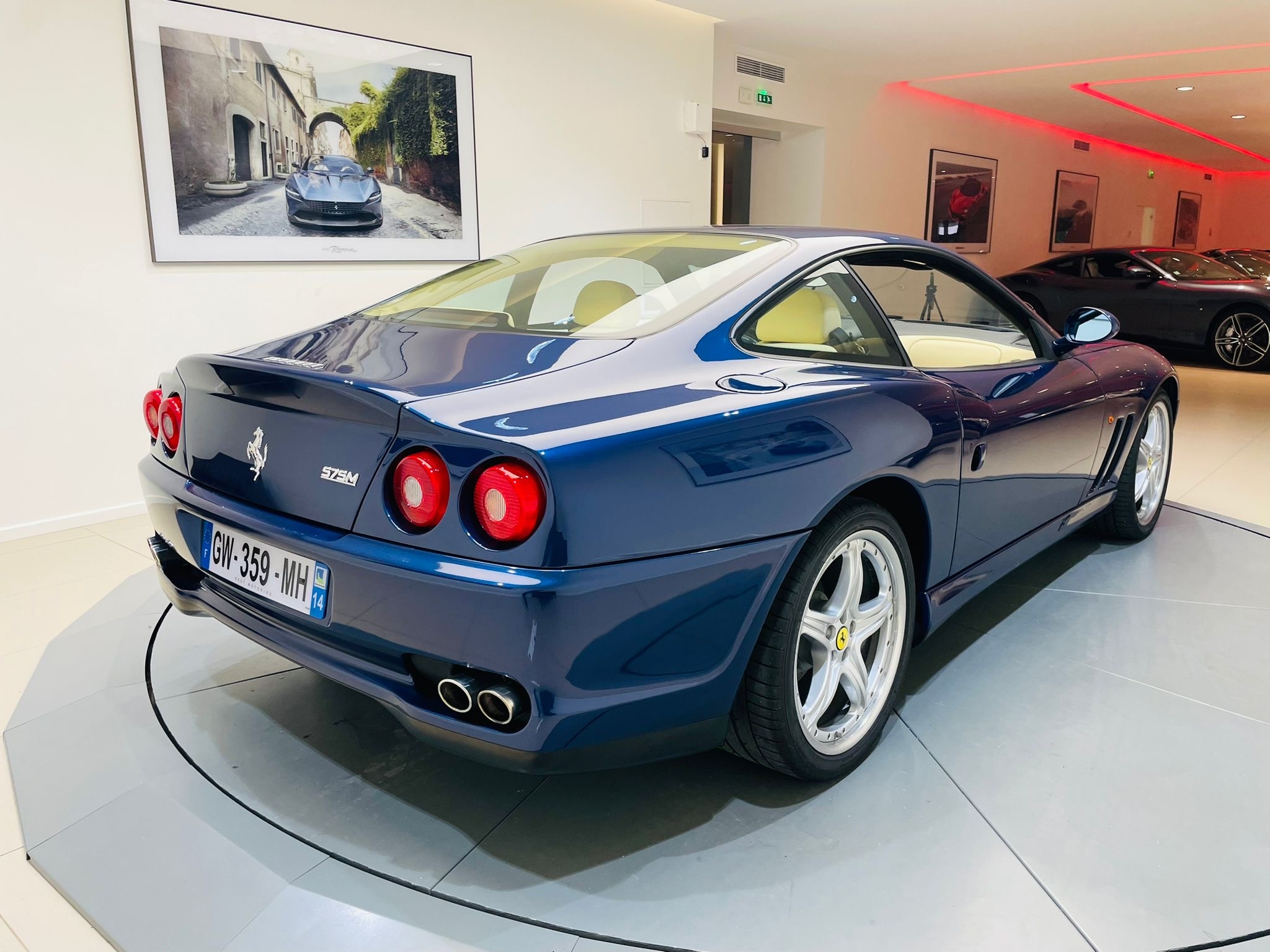

bonsoir à tous,
je suis aller voir cet après midi une 575M F1
https://www.heritagemotorscars.com/motors-2789-ferrari-575-m
quelqu'un la connait ?
je l'ai trouvé plutôt propre niveau cosmétique, airbag passager avec léger décollement, pas de bouton qui colle. Seul défaut "majeur" est le spoiler avant  avec des "craquelures", mal repeint je pense.
Beaucoup de factures dispo, mais carnet d'origine perdu ...
j'attend la mesure d'embrayage sous peu. La distribution sera faite pour la vente.
il me semble avoir longtemps vu cette auto en annonce dans le 17ème, chez différents vendeurs.
La configuration est intéressante et les jantes optionnelles sont magnifiques.
Heritage Motorcars semble sérieux.
Reste à savoir pourquoi elle n’à plus de carnet, s’il y a une garantie, et l’état général.
La jupe avant ce n’est rien de grave, il est courant qu’elle touche et qu’il faille la refaire.

je ne pense pas que ce soit cette voiture que tu es vu en annonce car elle appartient au même propriétaire depuis 10 ans.
Carnet perdu par le 1er propriétaire a priori. 4 propriétaires pour l'instant, livrée neuve Pozzi Levallois, ensuite partie dans le sud ouest car entretien chez IMOLA.
C’etait peut être une autre auto 😉
Pour celle ci, je dirais que le kit Fiorano, les jantes, les sièges Daytona, la plage arrière en cuir, la distribution à jour plaident en sa faveur.
Le kilométrage est faible c’est bien, mais il ne faut pas non plus qu’elle soit restée trop longtemps immobilisée. Nous sommes nombreux ici a dire que les Ferrari sont fiables et peuvent avoir des kilométrages élevées sans problème à condition qu’elles soient entretenues .
Et qu’une auto peu kilométrée peut nécessiter d’importants coût de remise en état du fait de son inactivité.
Si tu as besoin d’un avis, tu peux aussi demander à un pro comme Dominique d’inspecter l’auto. Il ne prend pas bien cher pour cela.
