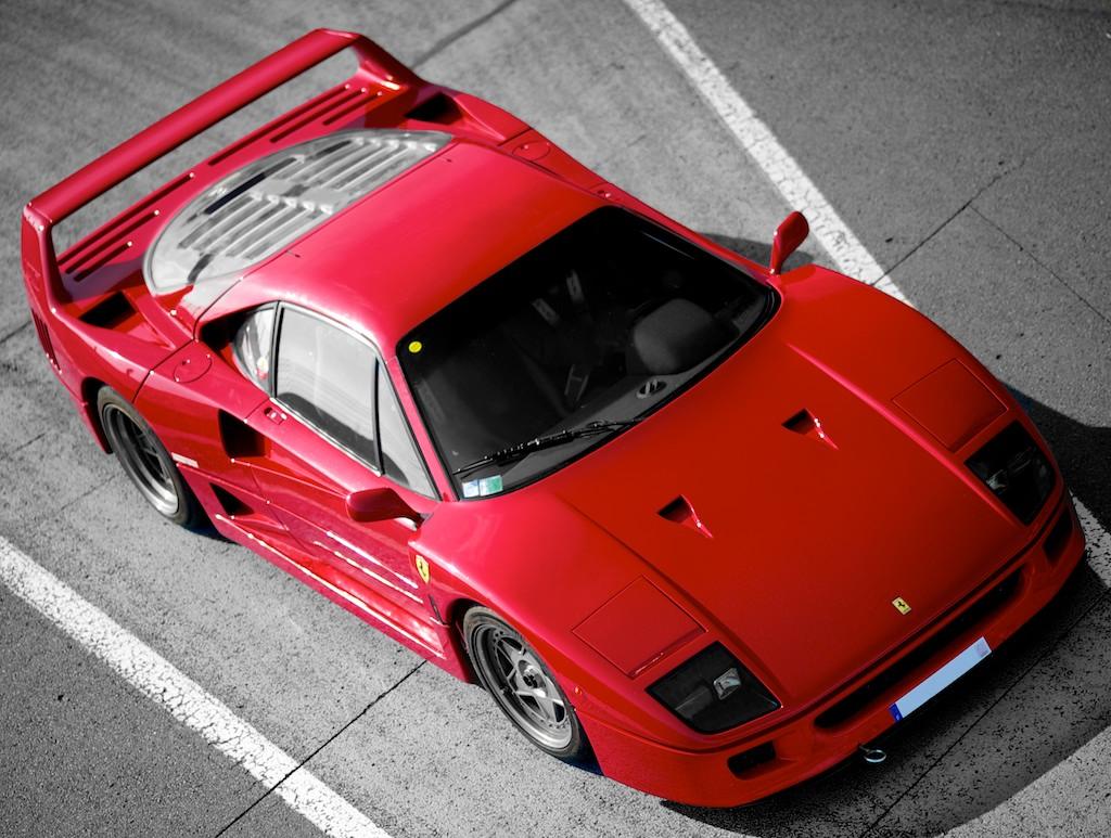

Voici une deuxième photo:
Bonne soirée!

Bienvenue sur le forum, 260apc94. Très bon choix la 550 ! Et tes photos sont magnifiques. Je crois que quelques unes finiront en fond d'écran sur mon PC :D

Merci pour le compliment!
