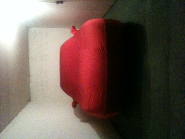

pour changer de sujet ma 456 prise cette am dans sa nouvelle maison , faut que je fasse un peu de déco  :)
tu rigoles ! que du muscle !
c'est vrai que t'est costaud , pour mettre ta 456 dans cette position !  :))
emmanuel
Oh oh !
Elle doit s'ennuyer, toute seule comme ça... Lui faudrait une copine !
