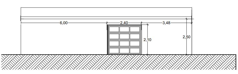

Je vais construire un garage dans mon jardin et j'hesite sur la largeur a construire.
Une porte standard de garage fais 2m de haut par 2.4m de large. la 456M fait 2,10 de large au niveau des retroviseurs.
Donc la question a deux euros c'est endimension interne du garage, je fais 3m de large ou 3.5m de large?
Sachant qu'actuellement, elle rentre dans un gaage qui fait 2m42 de large entre parpaings et pour sortir de la voiture, il faut etre contorsioniste...
J'ecoute vos avis.
Henri
PS: bien sur comme le garage sera TRES long pour d'autres raisons que la voiture, 50cm de plus en largeur non seuleemnt bouffe un peu le jardin mais en plus revient cher sur une grande longueur....

Voila, les mesures sont faites. avec 3m ca passerait tres juste. Donc il faut bien comme largeur interieure 3.5m pour pouvoir ouvrir completement la porte conducteur.
Donc acte.

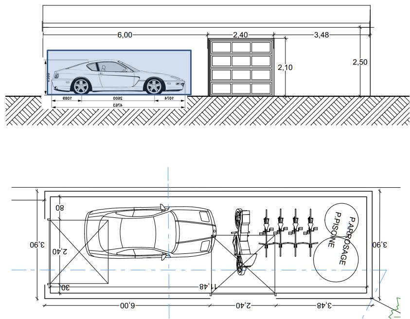

henri66
Voici maintenant le dilemme. Le garage permettrait de voir la belle garée dedans si je vitrai un coté.
Ca me permettrait de voir la belle depuis la maison ou le jardin (pas visible depuis l'exterieur).
Ma femme n'est pas super emballée :-X
Et vous qu'en pensez-vous? Avez vous deja vu ca? Des examples?
