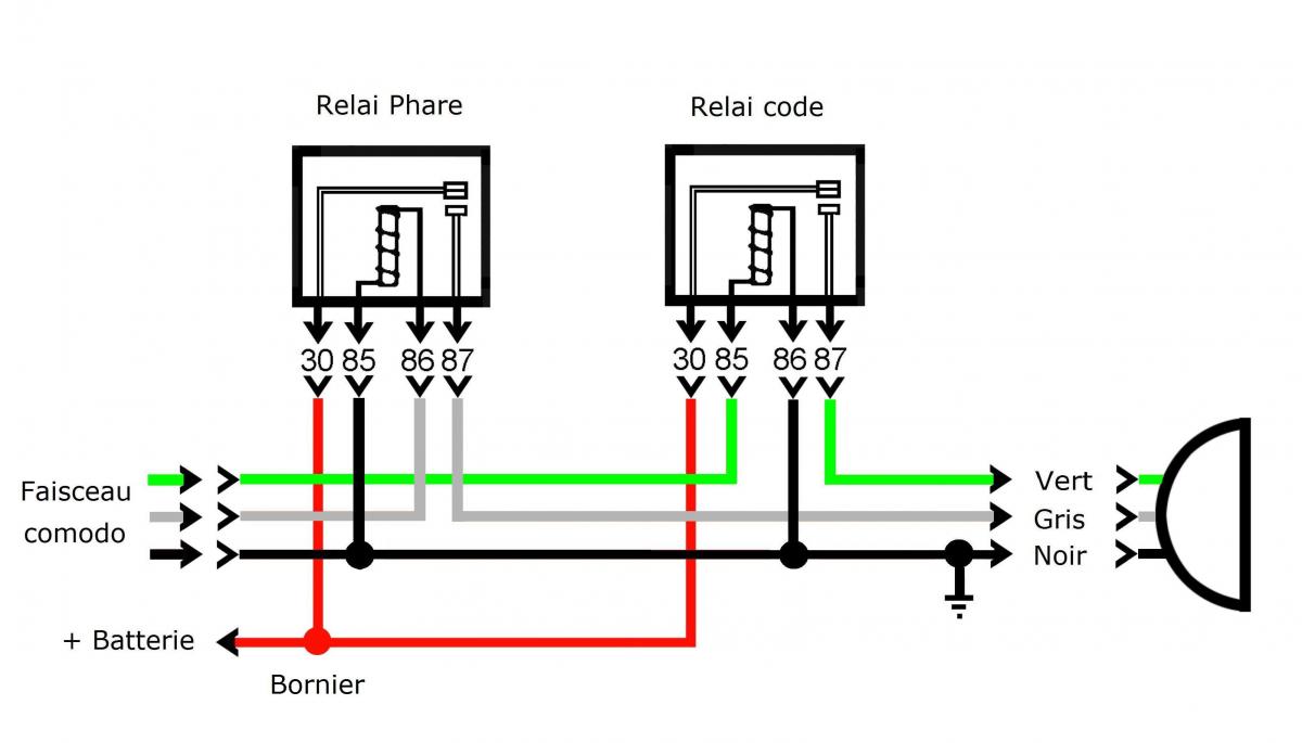

Sebino81 • Ferrari 308 GTB Tifosi Ferrarista • 14 ans Ferrarista Signaler ce message Posté(e) le 9 novembre 2013 A avoir tout désossé comme tu l'as fait, tu aurais pu aller jusqu'à les monter avec des relais. Au moins ça permet d'y voir la nuit! Avec le système de série, tu te signale aux autres. c'est à peu près tout. Paul Citer Partager ce message Lien à poster Partager sur d’autres sites
TripleBlack® • Tifosi Ferrarista • 15 ans Ferrarista Signaler ce message Posté(e) le 9 novembre 2013 Oui je voulais justement te demander si tu avais le plan de ton montage mais je ne pensais pas que tes relais étaient à l'avant, ce n'est pas plus une intervention vers le tableau de fusible ?Enfin j'y pense car tu as l'air content. pour l'instant, j'ai d'autre soucis en tête, on a essayé de la voler hier soir et j'ai du réparer et la déplacer en urgence de parking aujourd'hui...je suis découragé. Citer Partager ce message Lien à poster Partager sur d’autres sites

Sebino81 • Ferrari 308 GTB Tifosi Ferrarista • 14 ans Ferrarista Signaler ce message Posté(e) le 10 novembre 2013 Salut JP Désolé pour ce qui vient de t'arriver. J'espère qu'on ne te l'a pas abimée... En ce qui concerne le plan de montage, c'est extremement simple: 2 relais "ordinaires" (un pour le code, un pour le phare), fixés dans chaque nacelle d'éclairage avant par du scratch (pour assurer la réversibilité de l'opération sans faire des trous partout); une alimentation directe des relais depuis la batterie commandés par le faisceau d'origine qui ne sert plus que de commande des relais; En fait tu branches ton faisceau d'origine aux relais plutôt qu'à l'ampoule. La seule chose à laquelle il faut faire attention c'est de ne pas mélanger les commandes code/phare sinon tu risques d'avoir un code d'un coté et un phare de l'autre. Si tu te trompes, tu t'en apercois facilement et tu inverses tes branchements. Bien à toi Citer Partager ce message Lien à poster Partager sur d’autres sites
bernard • Tifosi Ferrarista • 15 ans Ferrarista Signaler ce message Posté(e) le 10 novembre 2013 Oui je voulais justement te demander si tu avais le plan de ton montage mais je ne pensais pas que tes relais étaient à l'avant, ce n'est pas plus une intervention vers le tableau de fusible ? Enfin j'y pense car tu as l'air content. pour l'instant, j'ai d'autre soucis en tête, on a essayé de la voler hier soir et j'ai du réparer et la déplacer en urgence de parking aujourd'hui...je suis découragé.Pas trop de dégâts , j'espère ! Citer Partager ce message Lien à poster Partager sur d’autres sites
TripleBlack® • Tifosi Ferrarista • 15 ans Ferrarista Signaler ce message Posté(e) le 10 novembre 2013 (modifié) Merci Sebino, J'ai bien compris le montage mais il me faudrait un schéma plus précis car au niveau relais je ne suis pas très fort et quand tu marques "ordinaires", j'ai bien peur de me faire rire au nez par mon marchand d'électronique... Eric355 m'avait fait un super plan pour mon antenne et j'y suis arrrivé. Il va falloir que tu t'y colles pour une FAQ car à mon avis, bien fait et sans scotch, cela peut intéresser beaucoup de monde ici. Quitte à faire faire des boitiers clipsable quelque part, bref, à réfléchir. Pour la tentative de vol ma voiture, je répond ici à tout les personnes que je remercie qui m'ont envoyé des messages, j'avoue avoir été très découragé hier mais ce matin je suis en meilleure forme. En fait pour vous raconter l'histoire, je suis allé à mon parking hier midi pour régler mes phares et prendre la voiture pour un petit tour histoire de recharger la batterie (car le travail sur les phares nécessite de rester longtemps en position veilleuse à moins de couper la batterie quand on les a ouvert, chose que je j'avais pas faite par feignantise... ). Me voici donc devant ma voiture, housse noire bien tendue... en voulant ouvrir la portière le loquet n'a plus de rappel et n'accroche plus la gâche, mince me dis je, il a du sauter, peut être fragilisé par l'intervention du carrossier pour la peinture de ma portière en août car il a fallu sortir le barillet. Je fais le tour et je vais vers l'autre porte et là idem ! Ma voiture était donc fermée mais impossible de l'ouvrir de l'extérieur car le barillet ne fait que déverrouiller la gâche, il ne l'ouvre pas... Mince, mince, mince ! (traduction délicate des jurons du Capitaine Haddock) Gros moment de solitude devant ma voiture... On ne peut malheureusement pas entrer dans le cockpit d'une 308 autrement que par les portes (je dis cela car je suis déjà rentré dans ma mini par le coffre mais c'est une autre histoire). Bilan des dégâts: 2 traces de doigts sur ma carrosserie ( ) 2 joints de loquet de porte (et là, j'espère juste qu'ils sont dispo...item n°29 planche 100 env selon les docs technique) Je pense que c'est le câble qui est sorti de l'écrou tendeur (voir photo jointe prise un autre jour) et j'espère ne pas trop avoir de dégât au niveau du ressort. Si c'est un problème directement sur la gâche, là cela va faire plus mal...(je démonte demain si j'ai du temps pour pouvoir commander dès mardi). Côté conducteur, ils ont tellement forcé sur le loquet que son axe a commencé à "scier" la portière sur quelques millimètres mais je pense que cela sera caché par le nouveau joint. Bref j'en suis quitte pour une bonne commande et surtout beaucoup de temps à y consacrer car les personnes qui ont déjà démonté des garnitures de porte d'une 308 carbu savent qu'un démontage de plus entraîne forcément des complications si on veut un remontage propre et conforme j'entends. Et là, j'ai les 2 à faire... On avait déjà essayé de me voler la 308 mais ils avaient cassé la vitre et le garage avait du temps à en retrouver une... donc je me dis que j'ai de la chance dans mon affaire... Mais l'histoire ne s'arrête pas là, en effet impossible pour moi de laisser la 308 une nuit de plus dans ce parking. Coup de fil à l'assistance: heu non vous êtes à 2km de votre domicile et l'assistance commence à 5 km... Coup de fil sur le portable de mon garage et je laisse un message d'appel au secours. Bon je suis toujours devant ma voiture fermée... Je n'ai pas envie de casser une vitre, c'est trop dur à retrouver et j'ai une franchise...donc je décide de crocheter ma voiture. J'y suis allé tout doucement, sans détailler ici comment faire, cela ne m'a pas pris longtemps... Entre temps rappel du garage qui me confirme que c'est la seule solution, qui m'encourage à être patient et délicat. Le plus drôle c'est qu'une fois démarré, j'éteins le contact en laissant les clefs dessus pour ranger des affaires dans le coffre, je sors.... et je ferme la porte.... J'ai donc crocheté de nouveau ma voiture une deuxième fois (vraiment ma journée de la poisse...). J'ai déplacé ma voiture dans un autre parking ou je sais qu'elle n'a jamais eu de problème car il y a des gardes avec des chiens... Bref, moi qui n'ai jamais fait de grosses bêtises ni volé de mobylette étant petit (il n'y a pas que des jeunes ici...), je me suis retrouvé à me voler ma propre voiture, qui plus est une Ferrari. Je ne vous cache pas que la deuxième fois cela a été très très vite... Voilà, en résumé, un peu d'humour et encore du temps à passer pour réparer (c'est ce qui m'énerve le plus dans l'affaire)... Après, voler une 308, en effet je ne comprends pas trop et je ne pense pas que c'était une commande (j'ai déjà été la victime d'un vol de ce type avec une 330 donc je connais), cela devait être des jeunes qui voulait faire un tour ou simplement voir ce qu'il y avait dedans mais je ne comprends pas pourquoi ils n'ont pas cassé une vitre à ce moment pour rentrer. Si c'était une tentative de vol "raisonné", il faut quand même avoir la notion de démarrer au fil... J'avoue rester assez détaché de ce débat... Modifié le 8 février 2016 par TripleBlack® Citer Partager ce message Lien à poster Partager sur d’autres sites

Sebino81 • Ferrari 308 GTB Tifosi Ferrarista • 14 ans Ferrarista Signaler ce message Posté(e) le 11 novembre 2013 J'ai bien compris le montage mais il me faudrait un schéma plus précis car au niveau relais je ne suis pas très fort et quand tu marques "ordinaires", j'ai bien peur de me faire rire au nez par mon marchand d'électronique... Eric355 m'avait fait un super plan pour mon antenne et j'y suis arrrivé. Il va falloir que tu t'y colles pour une FAQ car à mon avis, bien fait et sans scotch, cela peut intéresser beaucoup de monde ici.Ciao ragazzi, S'il faut que je me mette au niveau d'Eric355, je peux revenir au lit tout de suite... Trêve de plaisanteries, je m'y colle. J’ai procédé à cette modification sous la menace de ma fille qui m’a dit ne plus vouloir assurer sa fonction de pilote en épreuves de régularité si je ne faisais pas quelque chose. Il est vrai que la nuit, on n’éblouit personne ; et s’il pleut en plus… Sur les 308 au moins, nos chers petits électrons "font 3 fois le tour de la voiture" avant d’arriver aux phares et si vous mesurez ce qui y arrive, vous allez péniblement trouver une petite dizaine de volts! Après avoir réfléchi à différentes possibilités (ajout d’une paire de LP, installation d’une rampe 4 phares type Gr IV), je me suis limité, au moins dans un premier temps, à simplement améliorer l'installation de série. De nombreux fils sur Ferrarichat semblaient indiquer que l’adjonction de relais générait une réelle amélioration. La modification est extrêmement simple ; elle est accessible même à ceux qui ont deux mains gauches Le schéma d’installation - J’ai installé un bornier (avec fusible) à 4 sorties. Je n’avais en fait besoin que de deux sorties pour mon montage mais je m’étais dit que si l’amélioration procurée par le dopage de l’éclairage de base n’était pas suffisante, j’aurais ainsi un pré-cablage pour installer des phares complémentaires. - Les relais sont d’un modèle tout ce qu’il y a de plus courant (ceux à 4 broches identifiées 30, 85, 86, 87 en codification teutonne). Pour ma part, je les ai installés dans les nacelles de phare avec un simple scratch ; ça tient très bien si on bien nettoyé l’endroit où on colle les scratch (c’était ce que je faisais à l’époque pour l’installation des récepteurs sur mes avions radiocommandés). Le résultat sur l’éclairage est tout à fait sensible (on récupère 13 volts au niveau des phares) et je n’ai finalement rien installé de plus. PM Citer Partager ce message Lien à poster Partager sur d’autres sites

David 84 • Ferrari 348 TB Adhérent Ferrarista • 13 ans Ferrarista Signaler ce message Posté(e) le 11 novembre 2013 Encore désloé pour toi au sujet de ta tentative de vol. Pour le montage électrique, en effet c'est très simple.Par contre quelques petites choses :- je mettrai 4 relais, en scindant le phare G et le D ainsi, si un relais "claque", je garde l'autre phare (ou code) qui fonctionne...., 2 relais derrière chaque phare et le tour est joué.- je mettrai du cable de bon diamètre pour pouvoir bien sur mettre des ampoules de 100-110w. En 12v, 100w ça fait 9A, donc du 2,5carré ira nickel. Par contre, attention si on met du 100w sans recabler car on fait passer l'intensité double dans des fils pas prévu pour cela....- j'éviterai de scotcher les relais.... avec les années la colle se dissous et on arrive à un montage dégueulasse quand tout se décolle. Des petits trous propre c'est sans souci. Ah oui, avec du 100w, ne pas laisser les phares allumer voiture à l'arrêt car, sans rouler, les ampoules qui chauffent énormément ne sont plus ventilées et refroidies.Pour le 130w (voir 150w), ça chauffe trop, ça claque souvent pour ne pas apporter grand chose de plus. Citer Ferrari 348tb #93317 , Ferrari 328 GTS #77637Notre histoire - 348 en photo - Essai longue durée sur Ferrarista par Franck Partager ce message Lien à poster Partager sur d’autres sites
D@vid • Ferrari 308 GTS QV Tifosi Ferrarista • 14 ans Ferrarista Signaler ce message Posté(e) le 11 novembre 2013 Ça m'intéresserait bien mais c'est du chinois pour moi... Citer Partager ce message Lien à poster Partager sur d’autres sites
TripleBlack® • Tifosi Ferrarista • 15 ans Ferrarista Signaler ce message Posté(e) le 11 novembre 2013 Je crois que cela va intéresser bon nombre de possesseur de 308. David84, je crois au vu du schéma qu'il y a bien 4 relais car Sebino81 ne dessine que 1 phare, c'est bien cela ? Quand tu parles de mettre plus puissant, quel est déjà la puissance de l'ampoule d'origine ? La section de 2,5mm est elle que celle du + batterie ? Si il faut tout mettre en 2,5, cela va commencer à être compliqué, la route est longue jusqu'au commodo. Sebino81, peux tu m'envoyer une photo de ton bornier et la référence de tes fusibles (aurais tu été jusqu'à utiliser les même que le tableau d'origine ?). Il est donc bien placé juste après ta prise de + batterie, c'est bien cela ? Je vais me pencher sérieusement sur la question, trouver la solution pour rester le plus propre et réversible possible. Je vais donc regarder la meilleure route possible pour bien dissimuler et protéger les 2 câbles à tirer du + batterie en sortie de bornier. Voir quel type de boitiers étanches je pourrais installer et comment, à savoir, soit au niveau du moteur de lève phare sous la grille de refroidissement, soit à côté du moteur de chauffage.D@vid, je ne manquerais pas de faire un détail de l'installation le plus précisément possible pour que tout le monde puisse le faire. j'aurai également les références des pièces pour faire des boitiers et borniers additionnels sans aucun soucis. Ce sera mon travail de cet automne, assez moi juste le temps de réparer mes portes et j'attaque... En tout cas, un grand merci à la fille de Sebino81 qui permet à son père de dormir la nuit pendant les épreuves de régularité... Citer Partager ce message Lien à poster Partager sur d’autres sites
