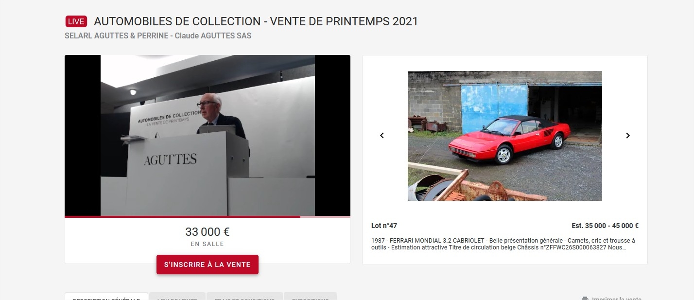

pour te donner une idée " du marché "
vente du jour
33k€ + 18% de frais soit  39k€  pour ce cab
"très peu de km , c'est remarquable ..
notez que le compteur ne fonctionne pas  😂 "   trop fort 🤣
Eric77->83
il y a 53 minutes, grhum a dit :
vente du jour
Pour le compteur il suffit de faire une demande à l UTAC et ça donnera un ordre d'idée depuis quand il ne tourne plus.

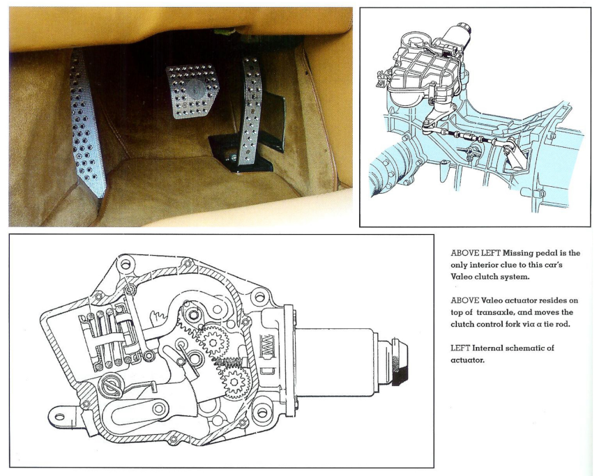

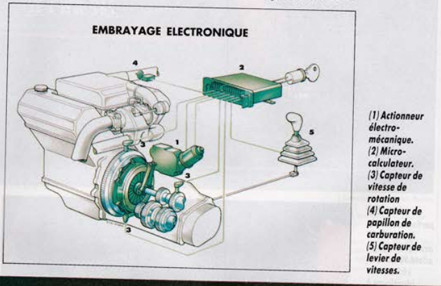

A propos de la 3.4 VALEO :
Concernant le système VALEO, c'est le système qui équipait les Lancia Integrale en rally. Seule la F40 de Agnelli avait ce système, ainsi que quelques Mondial T.
Je ne sais pas si c'est l'embrayage d'origine avec "juste" la pédale qui a été enlevée et remplacée par un système qui me fait penser aux shifters des motos
ou si c'est un autre embrayage que celui d'origine.
Si c'est un embrayage d'origine, la modification est raisonnablement réversible, ça a été déjà fait Ferrari - Mondial T Coupé "ex Valeo" - 1993 - Catawiki
mais ça reste a priori plutôt un point négatif, car risque de panne très compliquée et onéreuse à résoudre.
mais ça reste a priori plutôt un gros point négatif, son défaut principal, car risque de panne très compliquée et onéreuse à résoudre.

Moi, la Valeo, je laisserais tomber...
Ce système est d'une conception intéressante, mais :
- La fiabilité incertaine du dispositif : 6 capteurs et un calculateur de plus de 30 ans d'âge,
- La réparation éventuelle tout aussi incertaine au fil du temps (Qui passe malheureusement...),
- Le coût éventuel d'un rétrofit sur une commande d'embrayage classique si la panne le peut pas être réparée,
- L'agrément tout aussi incertain du dispositif quant à sa rapidité d'action que je ne connais pas, et son usage
Font que le risque existe que tu n'en sois pas satisfait à l'usage et que toutes ces interrogations se poseront à nouveau lorsque tu décidera de t'en séparer...
