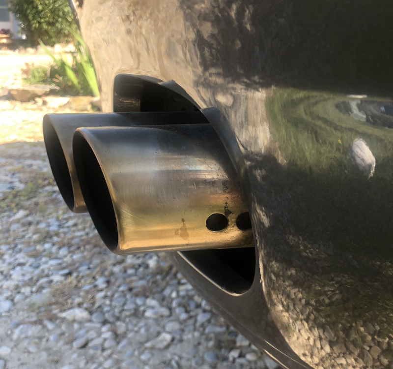

N'ayant pas encore croisé de propriétaire de 456GT, et ayant croisé quelqu'un ce week-end qui en a possédé une il y a quelques années en arrière, il a trouvé que mes échappement dépassaient beaucoup de la voiture.
Je lui ai fait remarqué également les trous (type silencieux de mitraillette: voir photo) que j'avais dessus et que je semblai pas avoir remarqué sur d'autre 456GT.
1112543610_Capturedcran2021-03-3107_40_53.thumb.png.40dd6dcc821ef81c17056df490544201.png
Il y en 3 de chaque coté de chaque sorties (soit 24 au total).
Est-ce quelqu'un sait si cet échappement est d'origine ou quelle est son origine?
Une précision: ma voiture était prévue pour le marché allemand, mais a été livrée en France dés sa sortie d'usine et vendue par Pozzi.
Merci de votre aide.

Ce n'est pas l'échappement d'origine  😉 référence Ferrari 156347 et 156348

Spboudart
Il y a 6 heures, bernard a dit :
Je sais que tu es une bible, sais tu quel type d'échappent c'est?
Il y a 3 heures, Spboudart a dit :
Non malheureusement , mais normalement c'est indiqué dessus !

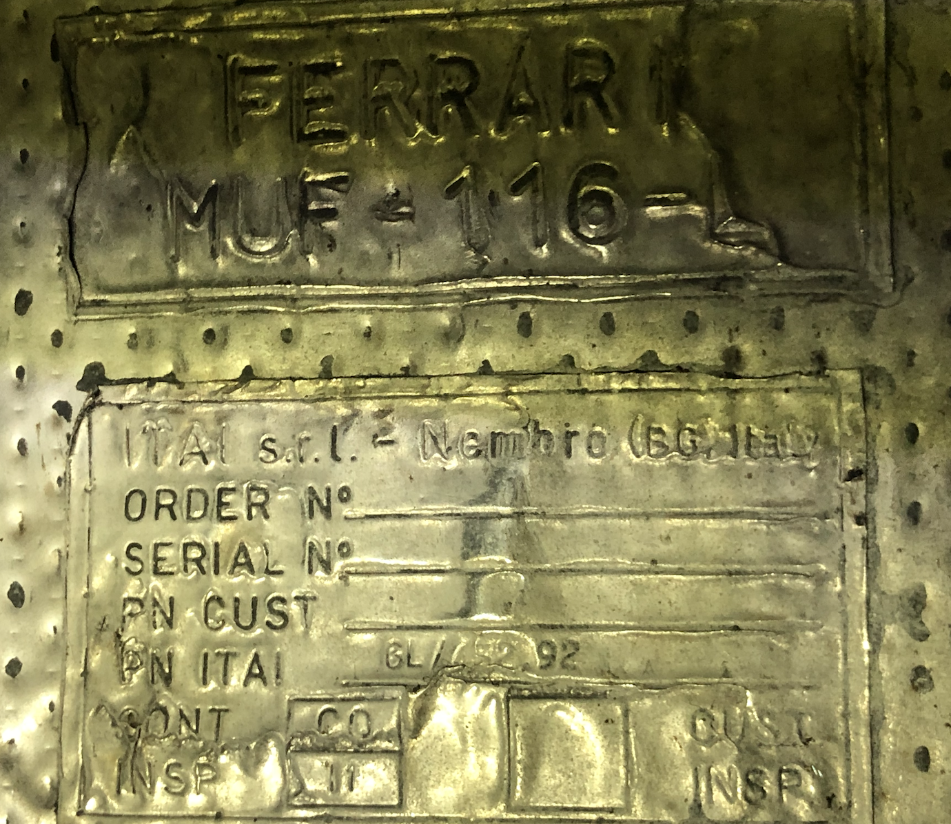

Spboudart
Il y a 1 heure, bernard a dit :
Malheureusement pas car ils sont enveloppés dans une protection thermique de ITAI:
https://www.google.com/url?sa=t&rct=j&q=&esrc=s&source=web&cd=&ved=2ahUKEwiUsNfvkdvvAhWsEWMBHWjECA0QFjACegQICRAD&url=http%3A%2F%2Fwww.itaispa.com%2Flanguages%2FENG%2Ffiles%2Faerospace.html&usg=AOvVaw2GOUOlwEDTVnMf0EMEBg7a
1133759586_Capturedcran2021-03-3120_19_39.thumb.png.e31104fc7bfa5aae66f4c6a4eccc4aec.png1011410783_Capturedcran2021-03-3120_20_02.thumb.png.22bbc824deddd88a4cd578d4b62ce85e.png
Il serait possible que ce soit des origine , comme sur cette vente sur EBay
Spboudart
Il y a 14 heures, Spboudart a dit :
J'ai fait une erreur 3 trous coté extérieur de chaque sortie, soit 12 au total (je me suis fait avoir avec le reflet)
Cedrico964
Hello,
Jamais vu cet configuration de canulle, ni en option usine, ni en aftermarket... (donc cela ne va pas trop t'aider).
En revanche, je dispose sur la mienne d'un échappement aftermarket fabriqué par Martin SCART... et j'en suis totalement satisfait (après avoir essayé TUBI...)
au plaisir d'échanger !
