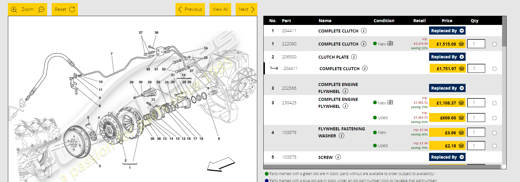

tifosi101 • Ferrari 360 Modena Adhérent Ferrarista • 13 ans Ferrarista Signaler ce message Posté(e) le 20 avril 2021 (modifié) L'usure de l'embrayage mesurée c'est celle du disque, pas du mécanisme et de la butée. Je suppose ici que c'est la butée qui siffle. Dans ma vie automobile j'ai changé les embrayages uniquement pour l'usure du mécanisme ou de la butée, jamais pour un disque trop usé. Si tu fais des Launch control c'est le disque qui va mourir et j'imagine que la butée et le mécanisme seront nickel. Donc remplacement du disque uniquement. Modifié le 20 avril 2021 par tifosi101 1 Citer Nul homme ne possèdera complètement une Ferrari. Il en sera juste le gardien, pour les générations futures... Partager ce message Lien à poster Partager sur d’autres sites
nounou • Ferrari 308 GTS Tifosi Ferrarista • 12 ans Ferrarista Signaler ce message Posté(e) le 20 avril 2021 Il y a 2 heures, tifosi101 a dit : L'usure de l'embrayage mesurée c'est celle du disque, pas du mécanisme et de la butée. Je suppose ici que c'est la butée qui siffle. Dans ma vie automobile j'ai changé les embrayages uniquement pour l'usure du mécanisme ou de la butée, jamais pour un disque trop usé. Si tu fais des Launch control c'est le disque qui va mourir et j'imagine que la butée et le mécanisme seront nickel. Donc remplacement du disque uniquement. Pour une remise en état d'un embrayage qui a souffert suite à des départ sur launchcontrol ça m'étonnerait beaucoup que tu puisse remplacer uniquement les disques 😙 et de toute façon même si c'était envisageable, les disques ne sont pas dispo au détail sans le méca. Citer Partager ce message Lien à poster Partager sur d’autres sites
Artifils • Ferrari F430 Tifosi Ferrarista • 14 ans Ferrarista Signaler ce message Posté(e) le 20 avril 2021 il y a 8 minutes, nounou a dit : butée et le mécanisme seront nickel. Donc remplacement du disque uniquement Ne pas oublier le volant moteur. Citer Partager ce message Lien à poster Partager sur d’autres sites
nounou • Ferrari 308 GTS Tifosi Ferrarista • 12 ans Ferrarista Signaler ce message Posté(e) le 20 avril 2021 il y a 9 minutes, Artifils a dit : Ne pas oublier le volant moteur. Oui bien sur Citer Partager ce message Lien à poster Partager sur d’autres sites
tifosi101 • Ferrari 360 Modena Adhérent Ferrarista • 13 ans Ferrarista Signaler ce message Posté(e) le 20 avril 2021 Il y a 1 heure, nounou a dit : Pour une remise en état d'un embrayage qui a souffert suite à des départ sur launchcontrol ça m'étonnerait beaucoup que tu puisse remplacer uniquement les disques 😙 et de toute façon même si c'était envisageable, les disques ne sont pas dispo au détail sans le méca. Le culte Ferrari ! 😅👌 1 Citer Nul homme ne possèdera complètement une Ferrari. Il en sera juste le gardien, pour les générations futures... Partager ce message Lien à poster Partager sur d’autres sites

foggy916 • Ferrari F355 Berlinetta Tifosi Ferrarista • 15 ans Ferrarista Signaler ce message Posté(e) le 22 avril 2021 Si tu fais des Launch control c'est le disque qui va mourir et j'imagine que la butée et le mécanisme seront nickel. Donc remplacement du disque uniquement. +1 pour une remise en état d'un embrayage qui a souffert suite à des départ sur launchcontrol ça m'étonnerait beaucoup que tu puisse remplacer uniquement les disques et de toute façon même si c'était envisageable, les disques ne sont pas dispo au détail sans le méca. 1 Citer Partager ce message Lien à poster Partager sur d’autres sites
