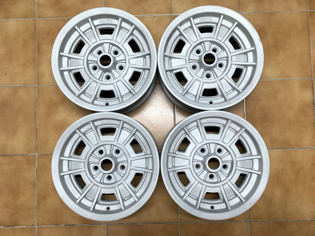

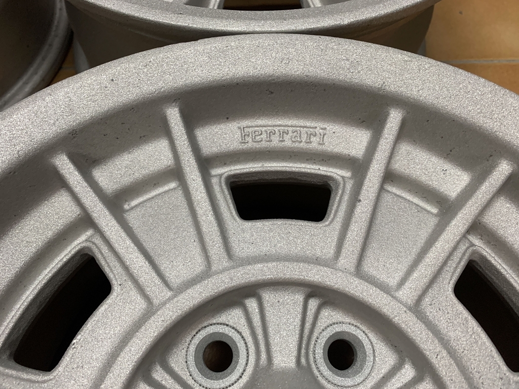

B3Cabrio 78 Signaler ce message Posté(e) le 17 février 2023 On 4/17/2021 at 9:12 PM, nounou said: Attention pour les jantes en magnésium si décapage a nu il faut absolument faire un traitement chimique (mordancage) pour éviter la corrosion même avec finition epoxy. Bonjour @nounou Je viens de faire sabler et microbiller mes jantes cromodora 14p . Je lisais par ailleurs que le mordançage est effectivement très fortement recommandé pour les pièces en maggnésium. Peux-tu m'en dire plus? Quel est ton retour d'expérience à ce sujet ? As tu une adresse à me conseiller ? Je vais contacter la société à qui j'ai confié mes pièces en bichromatage pour voir s'ils font ça aussi ... Sinon , j'ai trouvé ce site : https://www.technofinish.fr/Jantes-magnesium Citer Partager ce message Lien à poster Partager sur d’autres sites
nounou 484 Signaler ce message Posté(e) le 17 février 2023 (modifié) Il y a 5 heures, B3Cabrio a dit : Bonjour @nounou Je viens de faire sabler et microbiller mes jantes cromodora 14p . Je lisais par ailleurs que le mordançage est effectivement très fortement recommandé pour les pièces en maggnésium. Peux-tu m'en dire plus? Quel est ton retour d'expérience à ce sujet ? As tu une adresse à me conseiller ? Je vais contacter la société à qui j'ai confié mes pièces en bichromatage pour voir s'ils font ça aussi ... Sinon , j'ai trouvé ce site : https://www.technofinish.fr/Jantes-magnesium Oui c'est le seul a ma connaissance qui fait ce travail, je l'ai déjà rencontré c'est du sérieux par contre le traitement seul sur une jante déjà decapee était il y a 2 ans de +-100€. Si tu veux être tranquille et ne plus y revenir c'est la seule solution. Après il y a l'appret verdâtre qui est utilisé en aviation mais ne se vend qu'en bidon de 5l et coûte un bras. Modifié le 17 février 2023 par nounou Citer Partager ce message Lien à poster Partager sur d’autres sites
B3Cabrio 78 Signaler ce message Posté(e) le 20 février 2023 Merci de ta réponse. Le tarif annoncé sur leur site est de 150€ HT par jante uniquement pour le traitement. Ce serait effectivement la solution idéale, mais 720€ TTC uniquement pour le traitement avant peinture de jantes "de representation" qui serviront rarement, ça fait très cher. Je pense que je vais en rester à un primaire epoxy avec durcisseur comme cela semble souvent l'usage sur pièces motos de compétition ... Et on croisera les doigts pour que ça tienne dans le temps. Citer Partager ce message Lien à poster Partager sur d’autres sites
