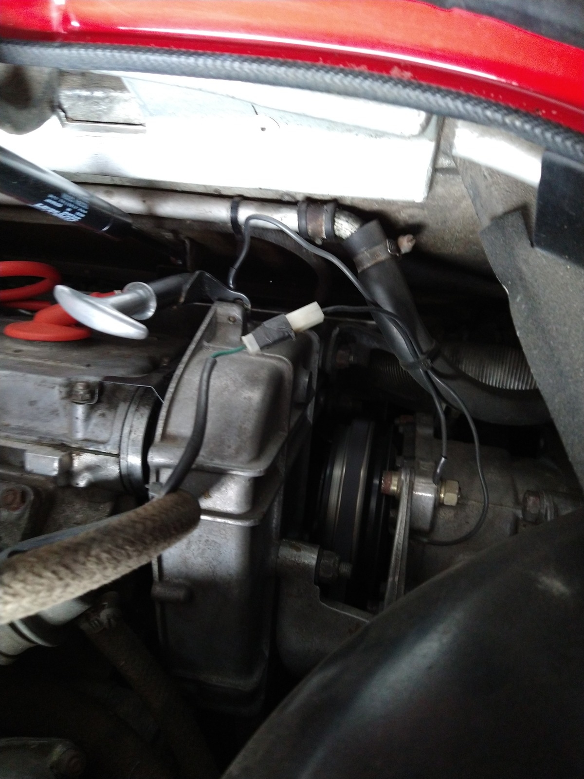

à côté de la jauge il y a un fil électrique.
Questions :
le fil a côté de la jauge est-il celui qu'il faut que je déconnecte ?
si non, si je vérifie la jauge SANS déconnecter la fiche de la sonde, est-ce grave ?
ou, si je coupe le circuit à la batterie, est-ce OK ? (je préfère éviter, car ça m'avait activé l'anti démarrage, et sans l'aide de Guy @RedDreams je serai encore en galère avec mes clignotants qui font le sapin de Noël)

Ce connecteur n'a rien à voir avec la sonde, c'est juste l'alim de l'electroaimant du compresseur de clim 😏, je ne pense pas qu'il y a une sonde de niveau sur ta 3,2.
Ferrari 308 GTB QV
RedDreams
Je suis de l'avis de @nounou je ne vois aucun fil connecté à la jauge qui est la même que la mienne.
Peut-être que la préconisation du manuel est de débrancher les cosses du fil qui va au compresseur de clim pour faciliter l'opération de contrôle de niveau et éviter qu'il ne soit malencontreusement arraché par un utilisateur vraiment peu habile de ses mains...
Mais vu l'espace libre autour de la jauge, je n'en vois pas l'intérêt, à moins qu'il y ait eu une modification du faisceau dans cette région du moteur et que le connecteur cité par la notice ait été déplacé...
Modifié par RedDreams
Ferrari California
jmv
je n'ai jamais rien débranché... jauge au niveau et c'est tout

Ta Mondial est-elle équipée du "check control" à droite du levier de vitesse? Ou un vide-poche à la place?
Quand l'ABS est apparu sur les Mondial, le check-control a été remplacé par un vide-poche.
Les Mondial avec check-control ont une jauge à huile différente de la tienne, avec un connecteur électrique dans la jauge, pour détecter le niveau d'huile trop bas.
TXABI
Il y a 10 heures, Bib a dit :
Bonjour @Bib et merci pour ton retour d'info !
Je te confirme que ma Mondial (modèle 3.2 de 1988) n'a PAS le boitier ECU "check control" à la droite du levier de vitesse,
mais seulement un emplacement "vide-poche".
Donc j'en déduis que probablement, ce paragraphe dans le manuel est une relique de la version précédente, et qu'il aurait du être enlevé.
Et qu'il ne faut donc pas que j'en tienne compte...
Merci pour votre aide 🙂
