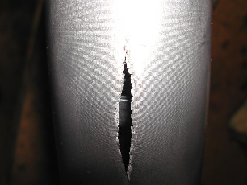

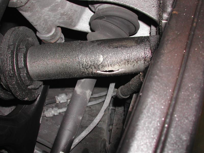

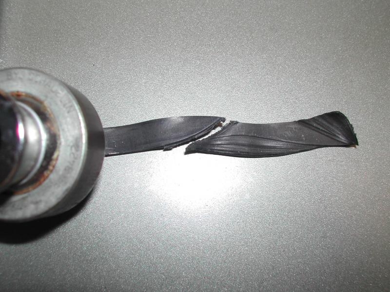

Je viens de m'inscrire sur FerrariChat, autrement je ne peux pas voir les photos, mais il semblerait que d'après la description (notamment au niveau de la localisation et la taille de la déchirure), cela soit exactement le même problème.

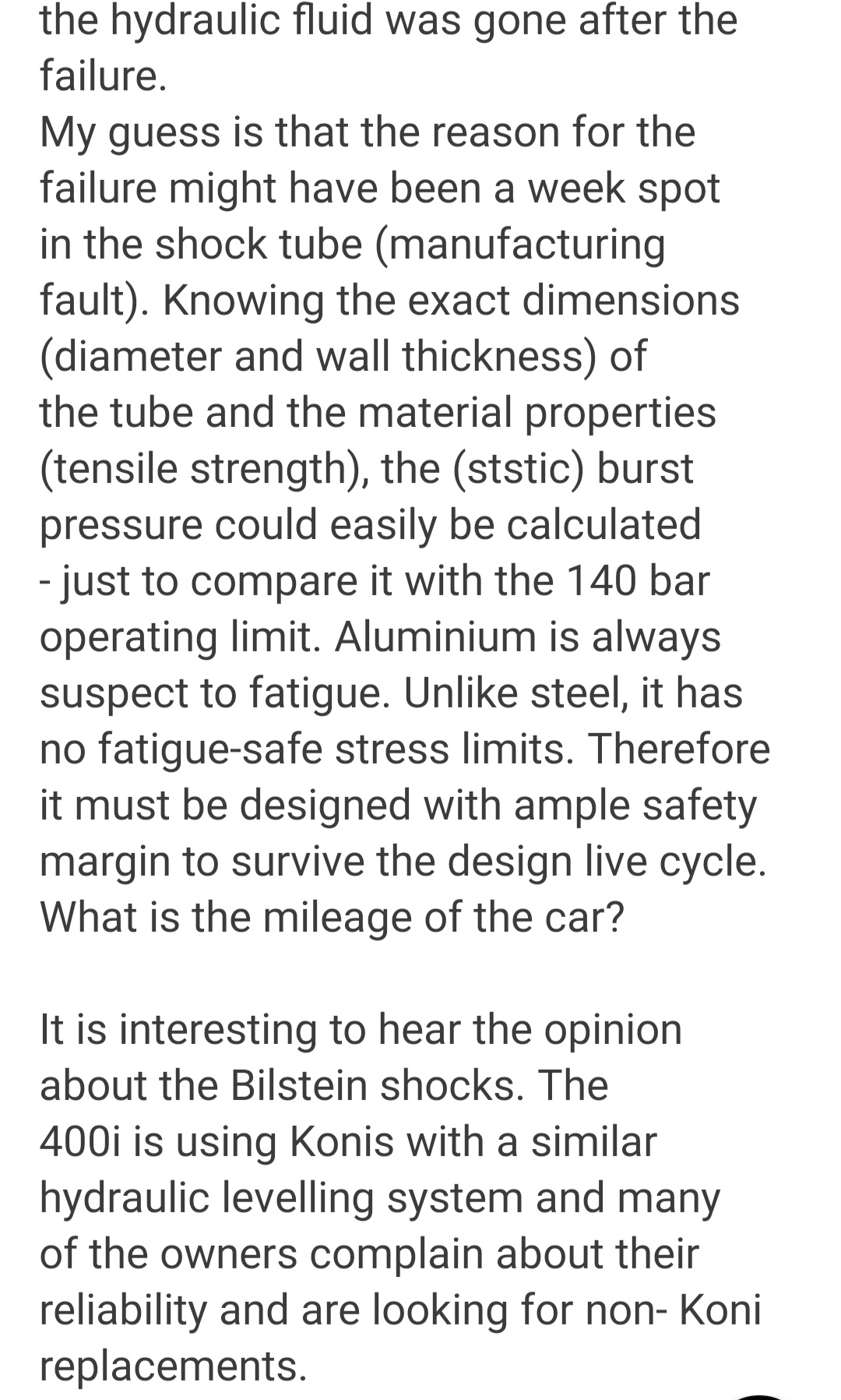

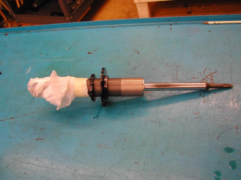

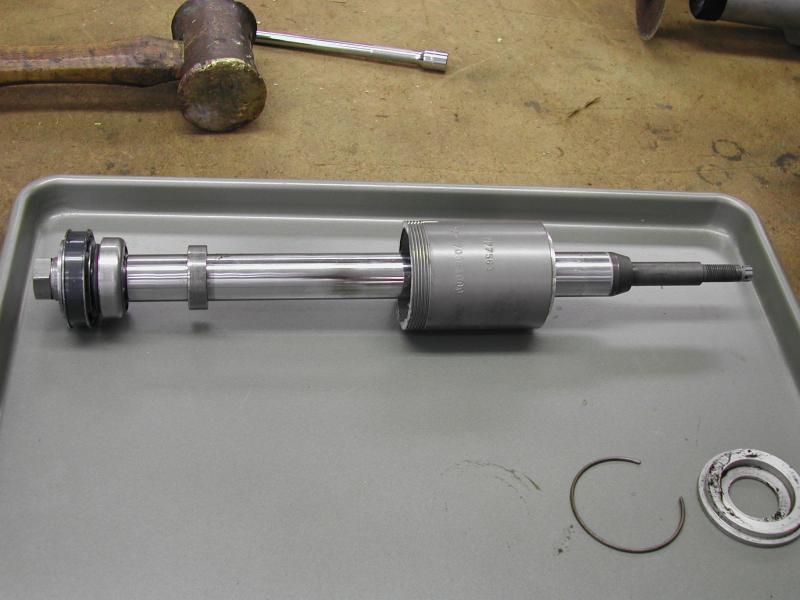

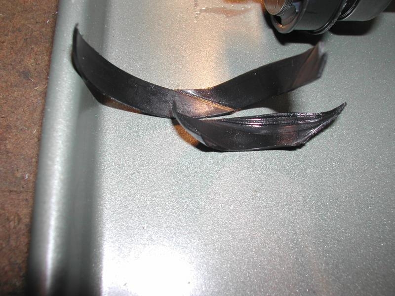

Photos extraites de la mésaventure sur Fchat :

J'ai vu ça, après m'être présenté, j'ai eu accès aux photos et aux 9 pages du sujet que je viens de lire entièrement.

En théorie et légalement une pièce re-conditionnée n'est garantie que 3 mois, et même si DeltaVee les garantie à vie, comme m'a dit Laurent de LMC (et il a raison) la faille vient du tube, le reconditionnement concernait les joints, etc... pour supprimer les fuites. Espérer faire jouer la garantie semblait illusoire.
Au final remplacement par 2 amortisseurs neuf + 2 rotules + échange des 2 sphères (BMW), etc = 4000 boules.
