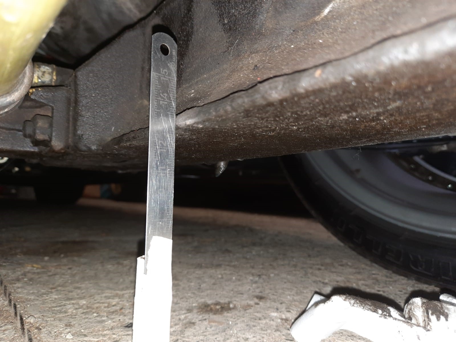

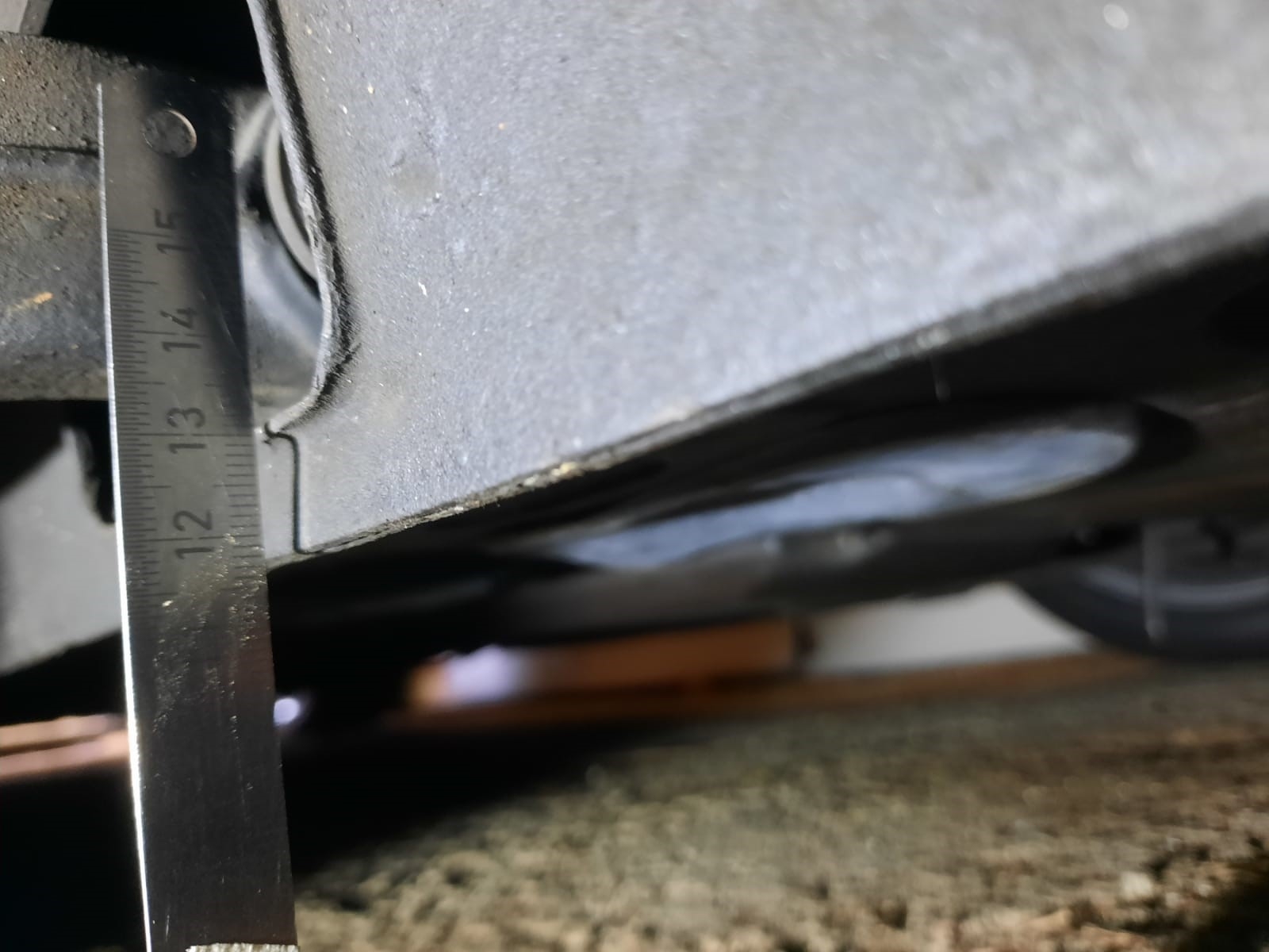

Me suis glissé sous la caisse et j'ai essayé de mesurer les hauteurs. Est-ce que les spécialistes du modèle peuvent me confirmer que la prise de côte est faite aux bons endroits ? Je la reproduirai sur garage avec carrelage et surtout je ferai les préalables (remplissage 50% réservoir / Poids passager / etc....). Je veux juste savoir si ma prise de côte est faite au bon endroit, le MR est asse vague de ce que j'ai trouvé. Merci ! vous l'avez compris le post va débuter par cette remise à plat petit à petit afin de retrouver un comportement sain.

Première photo prise de mesure hauteur de caisse AR droit
Seconde photo, prise de mesure hauteur de caisse AV droit
kitcar
Une 348 bien réglée c est le top à conduire sinon c est sur la réserve tout le temps
va régler ton auto aux côtes d origines déjà et tu verras si tu es bon .

-Mon reglet est-il placé au bon endroit ?
-Est-ce bien la face inférieure du châssis qui fait plan de référence ?
Je demande ces précisions car je trouve le plan du manuel imprécis.
Merci de vos retours

Franchement le mieux est de mettre ton auto sur un pont géométrie parallélisme et tu seras vite fixé.
kitcar
Tu as des cales de réglages entre ton châssis et ton triangle et tu vas rajouter ou diminuer tu verras .

J’ai bien compris… j’essaye juste de faire un état des lieux avant de toucher quoique ce soit. Et donc, cherchant à travailler proprement, je cherche les connaissances du forum qui sauront me valider mes prises de côtes. Ensuite, je commencerai à ramener l’auto step by step dans ses réglages origine.

Tu valideras pas tes côtes comme ça , il faut mettre ton auto sur un pont de géométrie et surtout virer tes jantes et remettre en origine ce sera très bien après .
c est simple sur le banc électronique tu règles avec tes cales tu fais ce que tu veux et surtout tu sais ce que tu fais

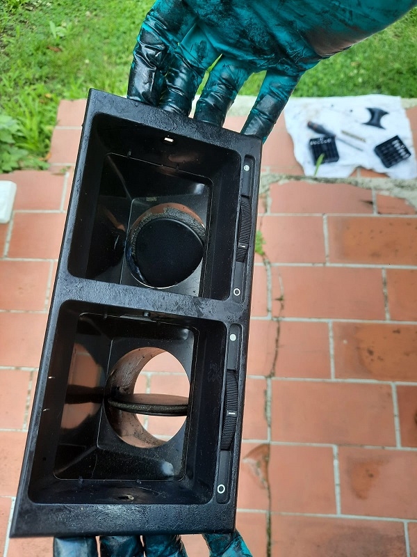

Allez, petite update, je ne vais pas faire un reportage complet sur la rénovation des plastiques, il y a plein d'excellent tuto sur le net. Juste vous donner quelques infos. Mes éléments de console ont été massacrés lors de la pose de la radio et/ou de l'alarme. Il y a un enchaînement de pose à respecter et cela ne l'étais pas sur la mienne. On sent bien le gars pressé de poser l'alarme et qui repose tout n'importe comment... grrr. Un exemple, la console plastique de la grille s'enfiche dans la rainure inférieure de a console "verticale". A bien respecter donc ... J'ai repeint en Tamiya TS29 (satiné). Il vous faudra plusieurs bombes; mais rendu nickel.
Place aux photos:
AVANT: les gants ...  🤢
APRES:

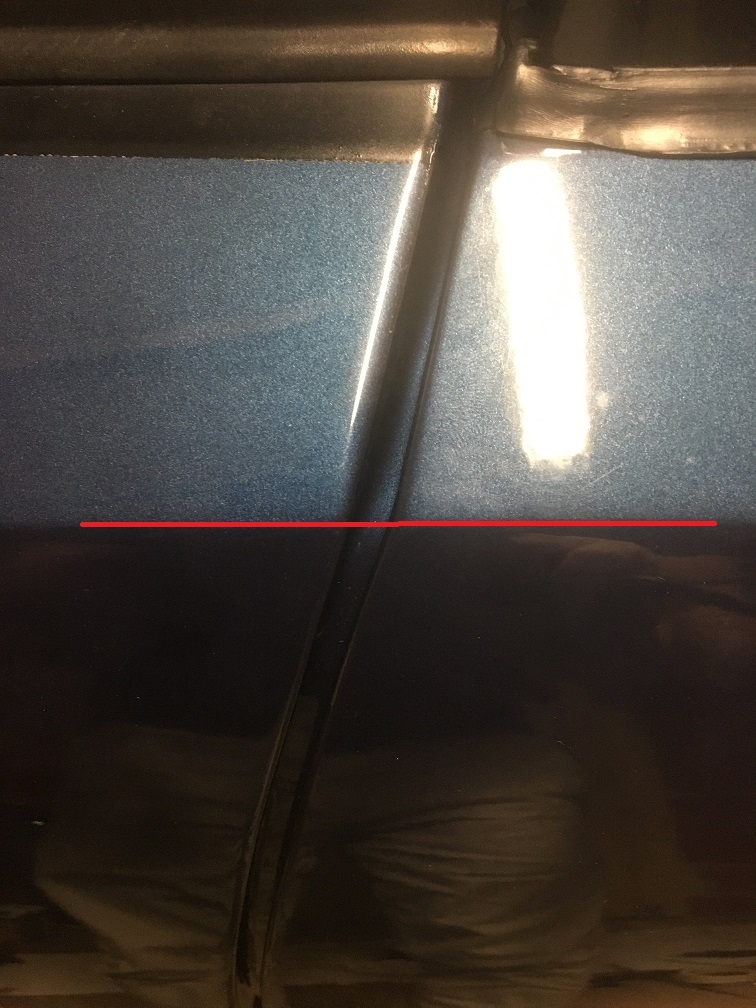

Egalement relevé par certains d'entre-vous lors du pitstop de la "sortie d'Artagnan" ... re-réglage du jeux de porte côté passager; c'est mieux !

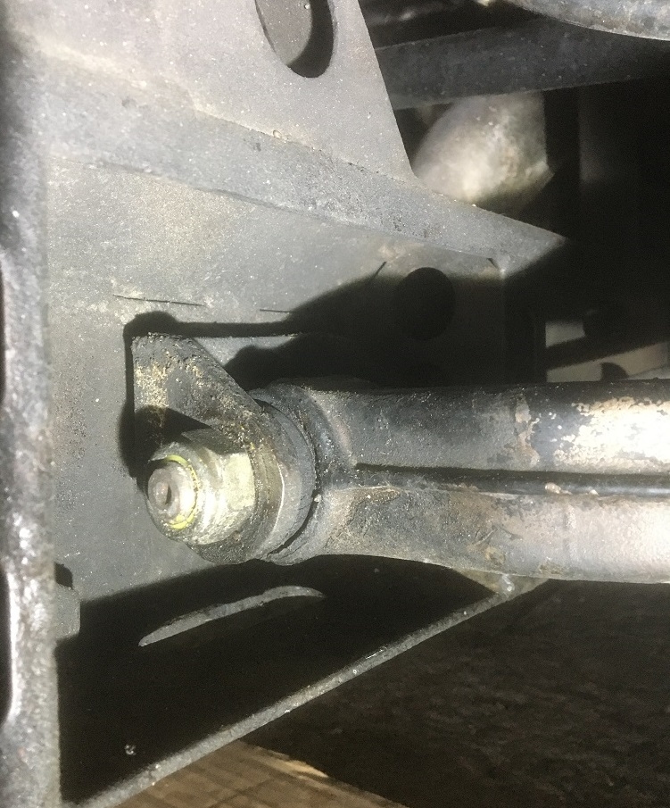

F438@blue
Et non, je ne me contenterai pas d'une géo ... et pour cause, ... mes chapes de triangle inférieur de suspension sont montés à l'envers ... donc, je vais bien remettre les réglages d'usine préconisés (chapes à l'endroit et réglage de la longueur "L" des amortos) et repartir de là avant de passer à une géo.
L'axe de la chape est positionné en bas alors que le montage demande à ce qu'il soit positionné vers le haut .... no comment. Quelqu'un connait ce montage ?

Chouette résultats pour les plastiques,suis passé par cette étape aussi. Pour les réglages de portes j ai pas un truc parfait non plus.faut dire que les portes sont lourdes.

Le 11/07/2021 à 21:45, F438@blue a dit :
je vois que ton joint de porte est pas top..j'en ai des neufs si besoin.
