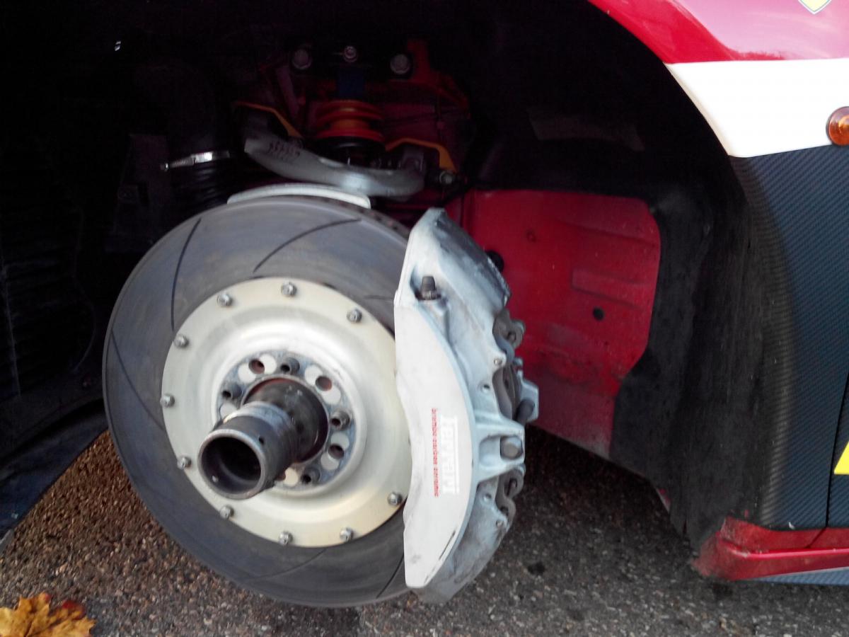

ea32 697 Signaler ce message Posté(e) le 26 novembre 2015 Étonné de trouver des disques non percés sur un tel engin. Citer Partager ce message Lien à poster Partager sur d’autres sites
Oliv 11 482 Signaler ce message Posté(e) le 26 novembre 2015 Le frein filet = passage de taraud obligatoire avant remontage . Et ça se desserre quand même !!!! Citer Mon post de présentation principal F430 : https://www.ferrarista.club/forum-ferrari/forums/topic/6079-la-f430-de-ce-chacal-doliv/?hl=%2Bnouvel%2B%2Babonné Présentation 308 GTB QV : https://www.ferrarista.club/forum-ferrari/forums/topic/6934-une-308-pour-tenir-compagnie-à-la-f430/?hl=%2Bpour%2B%2Btenir%2B%2Bcompagnie Partager ce message Lien à poster Partager sur d’autres sites
Oliv 11 482 Signaler ce message Posté(e) le 26 novembre 2015 Étonné de trouver des disques non percés sur un tel engin.C'est beaucoup mieux au contraire, ils existent en percés, en rainurés et en rainurés percés. Sur nos autos la ventilation se fait entre les 2 disques puisqu'ils ne sont pas pleins et il y a meme des ailettes pour diriger l'air.Si tu utilises des disques percés en usage intensif tu es quasi certain qu'au bout de quelques heures d'utilisation ils vont criquer, puis les criques vont tres vite s'aggrandir et tu vas pouvoir les jetter....On fait deja criquer les disques pleins alors les percés c'est juste bon pour une utilisation route peu intensive, sinon pour faire du tuning. Citer Mon post de présentation principal F430 : https://www.ferrarista.club/forum-ferrari/forums/topic/6079-la-f430-de-ce-chacal-doliv/?hl=%2Bnouvel%2B%2Babonné Présentation 308 GTB QV : https://www.ferrarista.club/forum-ferrari/forums/topic/6934-une-308-pour-tenir-compagnie-à-la-f430/?hl=%2Bpour%2B%2Btenir%2B%2Bcompagnie Partager ce message Lien à poster Partager sur d’autres sites
F355QV70 3 736 Signaler ce message Posté(e) le 26 novembre 2015 Et ça se desserre quand même !!!!Le coup de taraud est là pour dégager le reste de frein filet , avant d'en remettre pour le prochain remontage Citer Partager ce message Lien à poster Partager sur d’autres sites
F355QV70 3 736 Signaler ce message Posté(e) le 26 novembre 2015 Oui en disque percé, ca évacue de la poussière de plaquette, ca apporte un peu de grip , mais Ca fait perdre de la surface de frottement, Et comme le dit oliv, crik assuré voir casse disque.Chez Porsche, les vieilles 911 de circuit en avait et c'était une autre époque. Citer Partager ce message Lien à poster Partager sur d’autres sites

ea32 697 Signaler ce message Posté(e) le 26 novembre 2015 Oui en disque percé, ca évacue de la poussière de plaquette, ca apporte un peu de grip , mais Ca fait perdre de la surface de frottement,Et comme le dit oliv, crik assuré voir casse disque.Chez Porsche, les vieilles 911 de circuit en avait et c'était une autre époque.La challenge est montée avec des grosses écopes de refroidissement avec des gaines qui viennent de devant .Ça refroidit moyeu , roulement et l'air passe dans le centre du disque pour chasser sur l'extérieur .L'état d'encrassement des jantes en est la preuve. J'ai plutôt compris que le perçage est là pour dissiper de la chaleur, ce sont les rainures qui sont la pour évacuer la poussière de frein.La surface de contact disque/plaquette sur les disques uniquement ventilés est plus importante qu'avec des disques percés.Mais il faut effectivement un meilleur refroidissement si on n'a pas les trous. Le gros défaut des trous est effectivement que les disques sont plus fragiles à cause des fissures, mais quand on aime on ne compte pas !!Et la solution des disques flottants améliore aussi la tolérance à la chaleur. Quand aux vieilles Porsche, regardez les disques de la dernière GT3 RS !! Citer Partager ce message Lien à poster Partager sur d’autres sites

mondial25290 391 Signaler ce message Posté(e) le 26 novembre 2015 J'ai plutôt compris que le perçage est là pour dissiper de la chaleur, ce sont les rainures qui sont la pour évacuer la poussière de frein.La surface de contact disque/plaquette sur les disques uniquement ventilés est plus importante qu'avec des disques percés.Mais il faut effectivement un meilleur refroidissement si on n'a pas les trous. Le gros défaut des trous est effectivement que les disques sont plus fragiles à cause des fissures, mais quand on aime on ne compte pas !!Et la solution des disques flottants améliore aussi la tolérance à la chaleur. Quand aux vieilles Porsche, regardez les disques de la dernière GT3 RS !! C'est la cas sur cette voiture...je veux dire bête de course Citer Jean-François Partager ce message Lien à poster Partager sur d’autres sites

F355QV70 3 736 Signaler ce message Posté(e) le 1 décembre 2015 Reception de mes nouveaux 33 tours J'attends la visserie , préfèrant la changer à titre préventif . Citer Partager ce message Lien à poster Partager sur d’autres sites
Oliv 11 482 Signaler ce message Posté(e) le 1 décembre 2015 Les disques etaient HS? On aurait pas dit Citer Mon post de présentation principal F430 : https://www.ferrarista.club/forum-ferrari/forums/topic/6079-la-f430-de-ce-chacal-doliv/?hl=%2Bnouvel%2B%2Babonné Présentation 308 GTB QV : https://www.ferrarista.club/forum-ferrari/forums/topic/6934-une-308-pour-tenir-compagnie-à-la-f430/?hl=%2Bpour%2B%2Btenir%2B%2Bcompagnie Partager ce message Lien à poster Partager sur d’autres sites
F355QV70 3 736 Signaler ce message Posté(e) le 1 décembre 2015 Les disques etaient HS? On aurait pas ditNon pas du tout , mais comme ils ont tournés avec les RS29 , j'ai préféré les mettre de coté , et les remonter lorsque j'irai en circuit . 1 jeu pour le circuit avec les RS29 et 1 jeu pour la côte et autres épreuves courtes avec les RS14 Citer Partager ce message Lien à poster Partager sur d’autres sites
33manu 4 056 Signaler ce message Posté(e) le 2 décembre 2015 Les écrous de roue sont en titane ? @+ Citer Partager ce message Lien à poster Partager sur d’autres sites
mondial25290 391 Signaler ce message Posté(e) le 2 décembre 2015 (modifié) Les écrous de roue sont en titane ?@+Écrou central Modifié le 2 décembre 2015 par mondial25290 Citer Jean-François Partager ce message Lien à poster Partager sur d’autres sites
33manu 4 056 Signaler ce message Posté(e) le 2 décembre 2015 Suis-je bête, une auto de course c'est forcément à écrou central sur le moyeu :rolleyes: Le défaut c'est que la clé dynamo pour ce jouet elle coûte le prix des 4 pneus :lol: :lol: @+ Citer Partager ce message Lien à poster Partager sur d’autres sites
