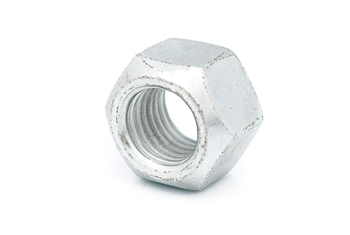

Des écrous à déformation radiale (din 980), c'est le montage d'origine ?
oui montage d'origine  :)
Explique ton EDR  ;)
Explique ton EDR  ;)

Vu l'exposition à la chaleur et à l'eau, je leur aurai préféré par ex. la série DHE de Simmonds qui tient 450°C et 15 démontages : http://www.afsrsimmonds.net/dhe_series.php
Mais c'est pas le même prix :huh:
Maintenant si d'origine il sont en Din 980 c'est de l'inox aussi, série A2 ;)
Ca tiens largement plus que 15 démontages ces ecrous la . Car y a pas de plans de maintenance Ou recommandations .
Par contre au petard, ils peuvent en effet ne pas tenir longtemps.
Par contre je crois pas qu'ils soient en inox mais en titane vu le poids plume .
Ferrari 308 GTB
C'est Simmonds qui garantie 15 démontages sur les siens ;)
Après ceux-là, je n'en sais rien, mais de base les écrous freinés çe ne supporte pas des centaines de montages/démontages <_<

Se ne sont pas des ecrous freins.
Se sont des ecrous normaux et il y a un système de ressorts et pions sur l'arbre de roue .

Pourtant les écrous des disques ressemblent drôlement à ça (din 980) :

Et bien Manu, on est pas sur le meme écrou de discutions .
Moi je parlais du central .
Et toi de ceux qui tiennent le disque flottant.
Oui les boulons et ecrous pour le bol/disque c'est Ca .
Je vais les changer tous les 2 démontages . Mais c'est pas obligatoire, dixit AP Racing, mais ça coûte 72 le kit complet pour l'avant .
Donc plus à Ca quand tu viens de mettre 2500 dans disques et plaquettes

En même temps l'écrou central ne peut pas être un écrou frein ^_^
Pour les disques, ça serait intéressant de savoir le type d'écrous mais je parie sur du DIN 980 comme dit plus haut ;)
Attention donc au montage acier/inox :huh:

Je ne me suis pas posé de questions sur la compatibilité puisque j'ai repris se qui est fournis par le distributeur de frein AP /Brembo .
Le disque est flottant pas directement sur les vis, il y a une piece intermédiaire ou le disque vient travailler dessus .
