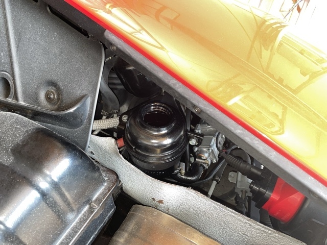

bon, elle fumait pas aujourd’hui!
Difficile de voir le niveau, ma meilleure photo ici.

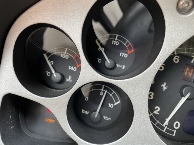

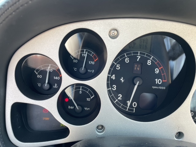

c’est normal ces Température et voyant pression?

Tes températures sont sujettes à l'utilisation juste avant la photo donc impossible de conclure. Tout à fait facile de les obtenir.
En revanche ta pression d'huile, ça ne va pas du tout. Soit ton capteur de pression est HS, soit ton huile n'est pas de la W40 mais de la W0 ou de l'eau (!lol), soit tu as un sérieux problème.

Au niveau de la pression huile, la c est certain, il y a un problème. Au ralenti, c est 6 bars !!
Modifié par philF355
nounou
Aiguille à presque 0 et voyant allumé, a ta place je m'inquièterais 🤔🤔🤔🤔

Merci, Moteur chaud (très chaud même, j'avais pas mal tiré dessus...), mais au ralenti. Si j'accélère, la pression remonte à 5 bars. Au ralenti vous avez tous 5 bars?
Alors dans ce cas je rejoints mes camarades : autant la jauge est souvent imprécise (j'ai déjà roulé en Alfa avec une pression d'huile à 0 au ralenti à chaud alors qu'il y avait bien 0,8 bars) sauf que là tu as le voyant rouge allumé !
Il est urgent de contrôler avec un bon mano étalonné mais rien de bon ... à minima un moteur bien usé ou une pompe à huile en fin de vie.
Dans tous les cas ne roule plus avant d'y voir plus clair 😉

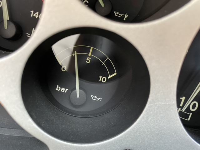

Bon, à froid, démarrée elle a 6 puis 3 min plus tard (sans rouler, juste des maneuvres), elle a 3 bars….
5CD43621-E728-4DB6-AA4C-654513927166.jpeg.23678cc7ad30aa680d4aa885474fb9ef.jpegB525ADC0-EE01-4727-99BB-AF40CE89470B.jpeg.bc8654eda7119fcc19612bfe1c42cafb.jpeg
Ça me semble OK pour cet essai.
Tu n'aurais pas eu un problème de connectique au bornes du capteur de pression ?

bon , bon c'est toi qui le dit , perdre 3 bars en 3 mn de chauffe au ralenti ..

et une fois le moteur en température ( eau a +-90°) ca donne quoi ?
Il y a 2 heures, nounou a dit :
3min 🤨 effectivement ça semble trop précoce. C'est la valeur à chaud de mémoire.
Peut-être un défaut de la soupape de régulation de pression au refoulement de la pompe à huile ( repère 5 sur le schéma du circuit dans le manuel ) 🤔
