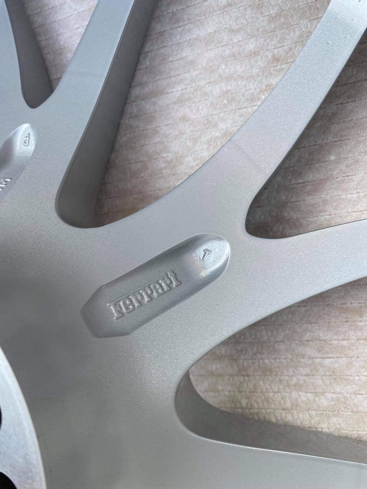

Bon étrier jaune ou gris ?
au fait les charlots 100 pour-cent origine passez votre chemin
Modifié par houston
houston
Oui en 2020 j avais eu à Fab des pistes de 380 mm
j ai usine les bols moi même
et trouve des étriers 997 gt3 et usine des cales
Puis maintenant je passe tout en 430 challenge mais il y a des choses à repérer à ré usiner etc …

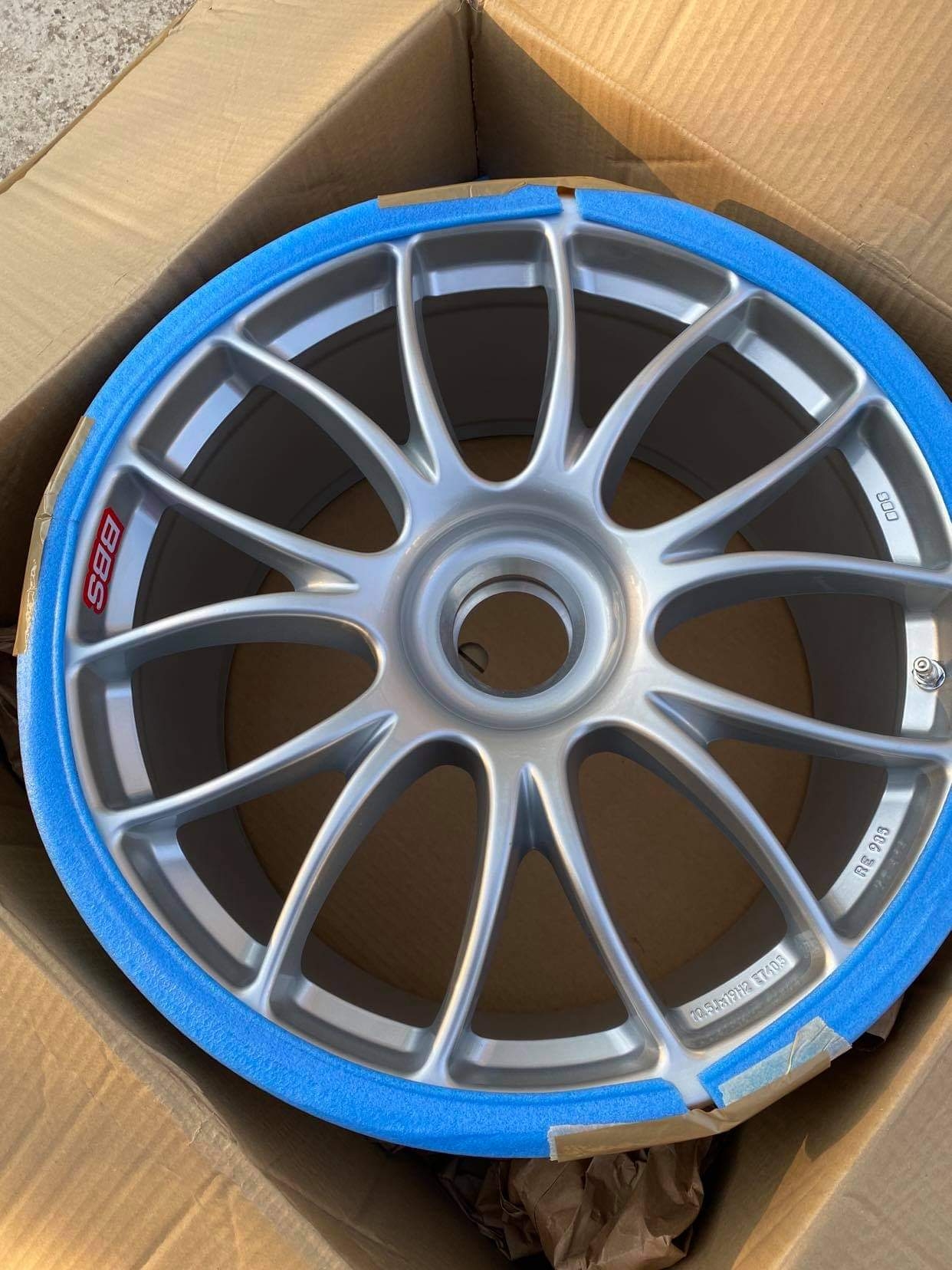

Moi, j'adore.... D'ailleurs, les 4 jantes neuves de 430 challenge en vente en Allemagne, sont maintenant à Sanary.😉😄
J'hésite entre garder mes jantes de Stradale avec écrous titanes ou passer sur les 430 challenge....

En revanche, je fais usiner le moyeu central dans de l'acier 35CD16 avec une flasque de 12mm d'épaisseur, pour qu'aussi bien à l'avant qu'à l'arrière, les roues arrivent à fleur des ailes...
Modifié par fabrices
