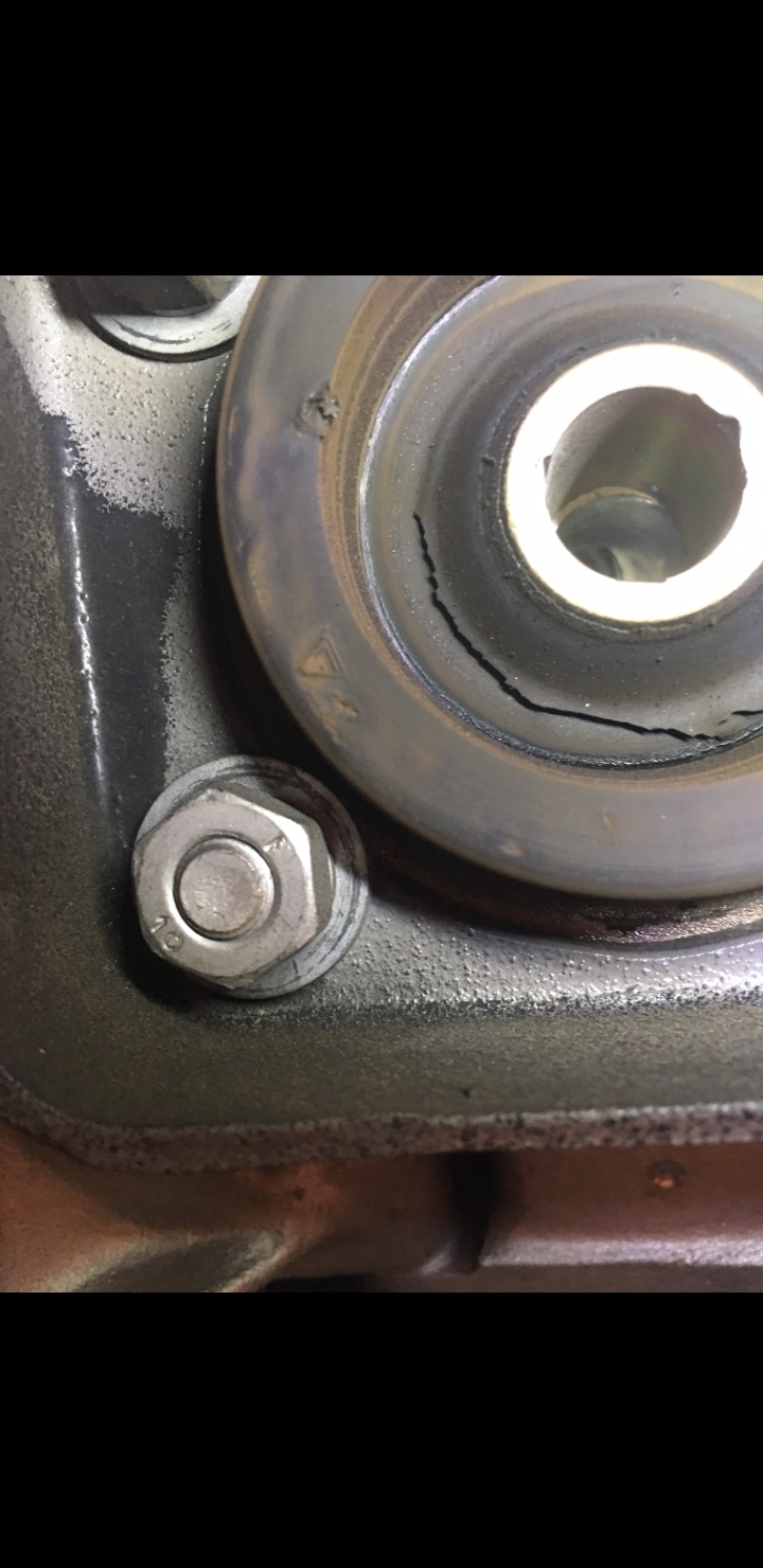

Ju309 • Ferrari 360 Modena Tifosi Ferrarista • 5 ans Ferrarista Signaler ce message Posté(e) le 5 août 2021 (modifié) Oui modena Toulouse et je n en ferai pas de la pub travail minable a la sortie de révision gros problème de boite il ont fait la distribution et laisser un galet accessoire complètement hs frottait son support support moteur hs également bref un catastrophe je n aime pas dénigrer mais éviter cette concession Modifié le 5 août 2021 par Ju309 1 Citer Partager ce message Lien à poster Partager sur d’autres sites

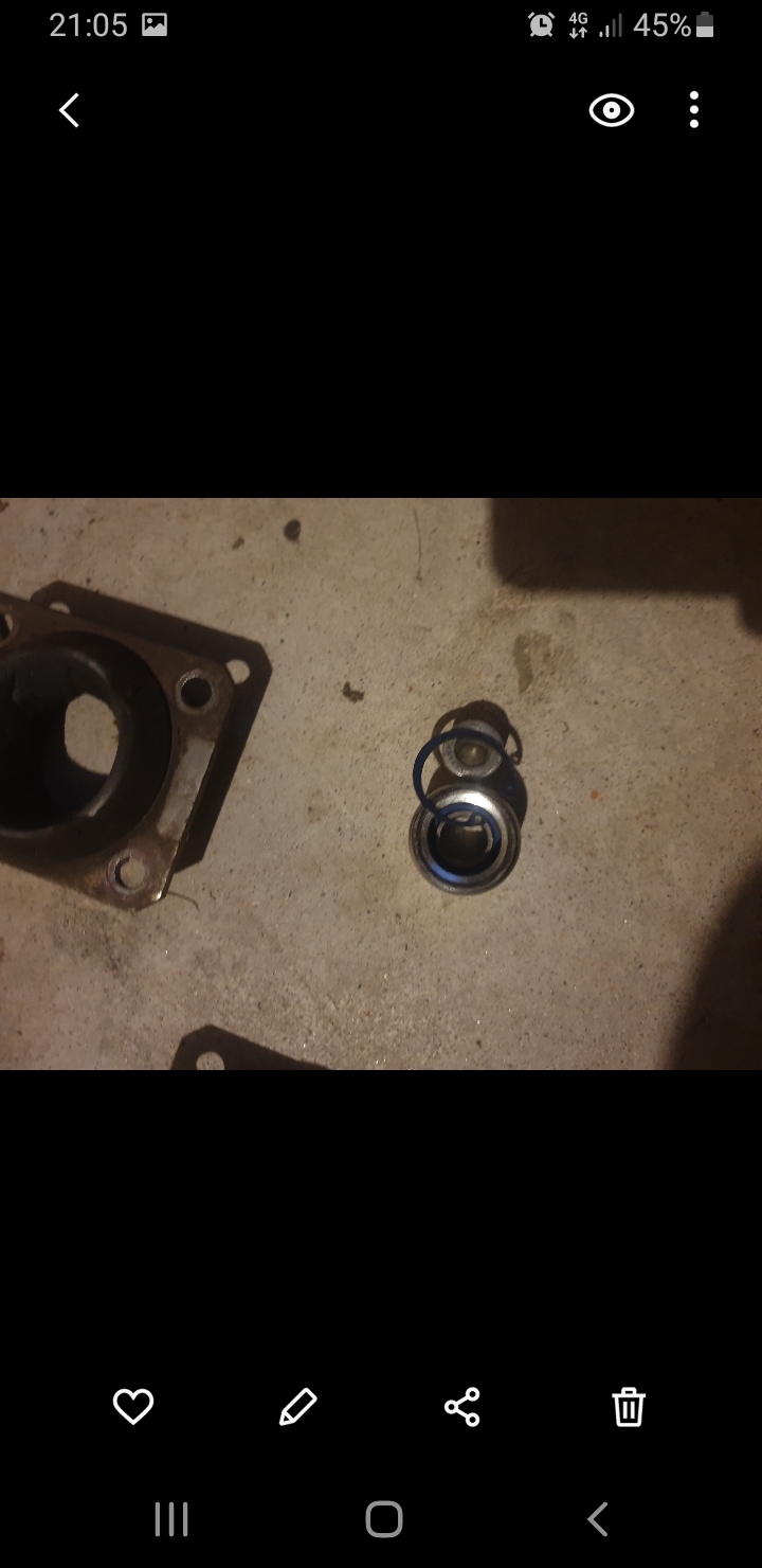

Ju309 • Ferrari 360 Modena Tifosi Ferrarista • 5 ans Ferrarista Signaler ce message Posté(e) le 5 août 2021 (modifié) J ai récupéré la voiture 2h apres sa sortie d atelier non elle n a quasiment pas rouler entre temps voilà sa sors de révision de chez eux je vous laisse juger par vous même Modifié le 5 août 2021 par Ju309 Citer Partager ce message Lien à poster Partager sur d’autres sites

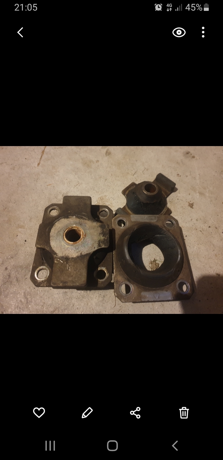

Ju309 • Ferrari 360 Modena Tifosi Ferrarista • 5 ans Ferrarista Signaler ce message Posté(e) le 8 août 2021 Voila les 2 supports moteur sont remplacé ce n est pas du luxe ainsi qu un galet accessoire parti en morceaux Citer Partager ce message Lien à poster Partager sur d’autres sites

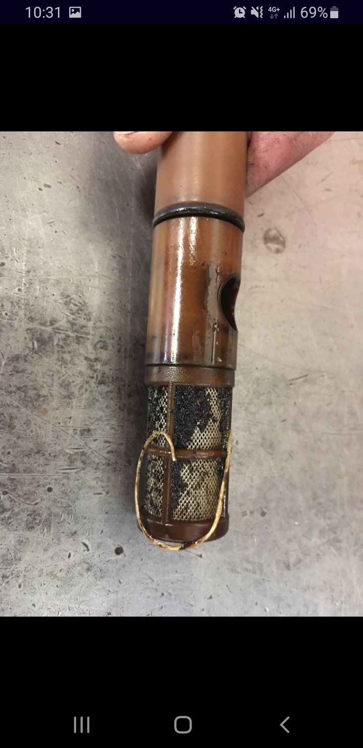

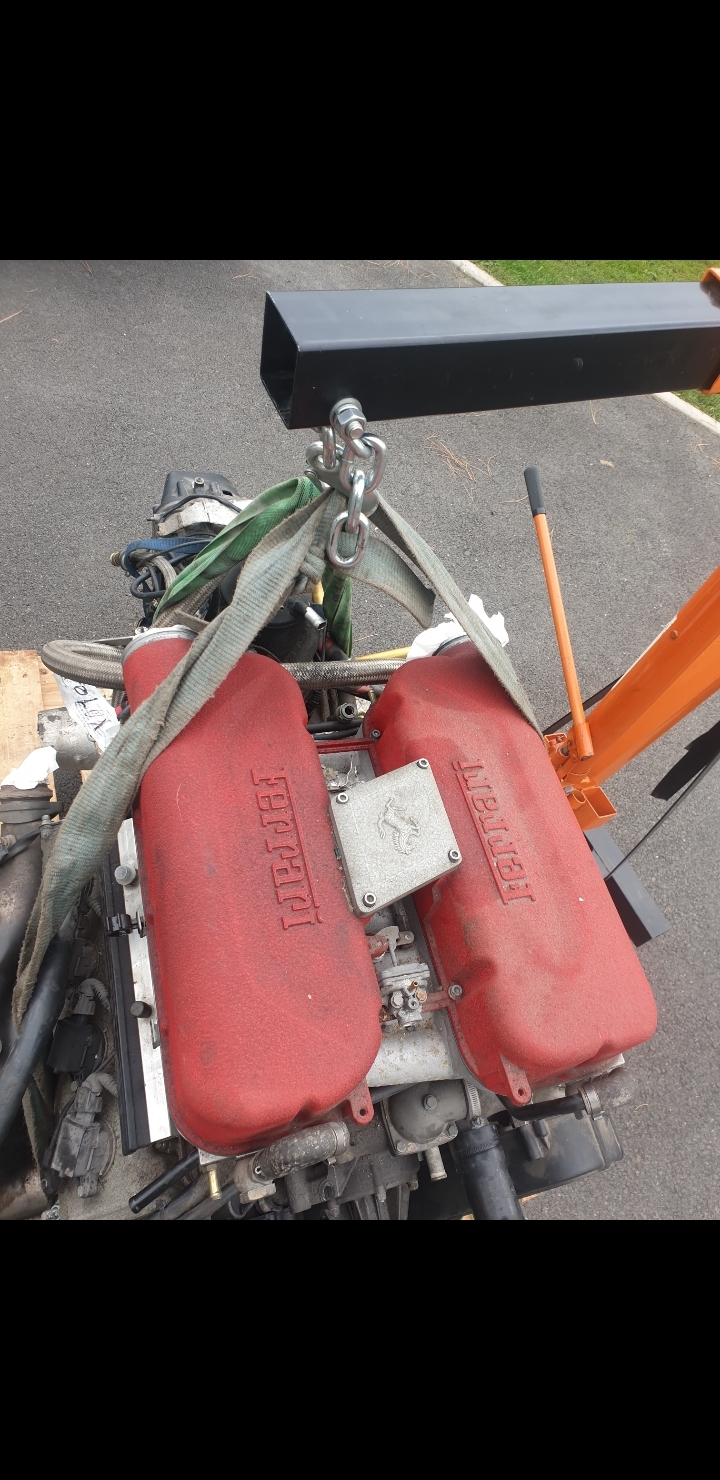

Ju309 • Ferrari 360 Modena Tifosi Ferrarista • 5 ans Ferrarista Signaler ce message Posté(e) le 21 août 2021 Suite a mon problème de boite apres ouverture le diag est sans appel j ai donc opté pour l achat d une autre boite que je vais réviser avant son installation j ai eu l occasion d acheter une mécanique complète moteur boite même si côté moteur je n ai aucun soucis cela fera de la pièce d avance je vous ferai suivre la remise en état de la belle 1 Citer Partager ce message Lien à poster Partager sur d’autres sites
