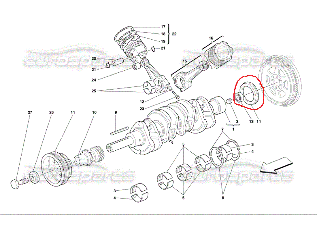

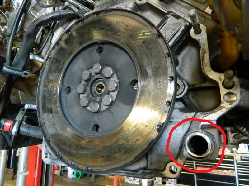

Sauf, si la fuite est apparente et clairement identifiée moi si j'étais toi, avant de tout démonter je regarderais la couleur de l'huile qui fuit (par la trappe de visite) car c'est pas dit que ce soit la butée. N'oublie pas que dans la cloche d'embrayage d'une 360, tu as toute l'huile du moteur qui circule et l'étanchéité repose uniquement sur un petit joint torique. (photo)
PS: De plus, tu sais combien, j'ai vu de 360 ou 430 avec des pédigree de malades qui avaient encore leur joint spi volant moteur et roulement pilote d'origine...(photo)

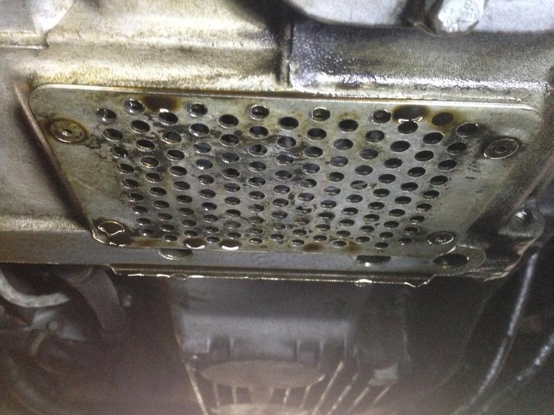

Tu vois une fuite dans ce genre là, n'a rien a voir avec la butée...
+1 avec @fabrices
si tu as une fuite à la butée l’huile que tu verras au sol et dans le fond plat sera rouge ...celle du groupe F1 et je t’en parle en connaissance de cause puisque je viens d’en être victime très récemment.

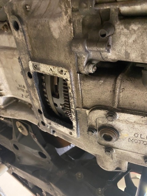

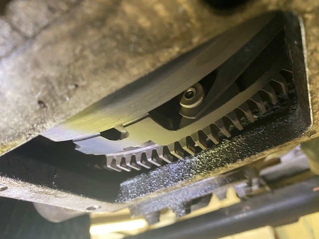

Je pense que la fuite est pas très Importante jamais de trace au sol sur le garage photo ci-joint de la trappe merci beaucoup Fabrice et seba pour vos explications xmen59
🤣🤣🤣🤣 c'est ça ta fuite!!!!
 C'est bon, tu peux faire encore 15000kms, les doigts dans le nez...
