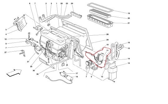

salut ...si ton compresseur de clim est HS, tu n'auras pas de froid mais je doute que cela influe su le chaud, en tout cas sur ma Modena j'ai du chauffage sans que je n'active le compresseur.
par contre je pencherais plus sur la défaillance de la pièce 11 sur le schéma ci dessous..... il parait que c'est une panne relativement courante. Bon amusement ! et tiens nous au courant.

Effectivement c'est une des possibilités pour la panne
Le problème est connu sur les 550 Maranello également 😉
Modifié par bernard
Si c'est confirmé que c'est bien la cause du problème ,
Il existe également une possibilité pour Ferrari Electric Fan Regulator Ferrari# 64280200 chez Berlinettaspares ltd
et chez Ecoclim
Et également une possibilité de réparer l'élément chez Technozen Electronics
Modifié par bernard

J'ai des doutes que ce soit le blower parce que de l'air sort de la ventilation! Il n'est juste pas froid, ni chaud.
'après ce que je comprends les gens qui ont eu un problème avec le "blower" n'avaient pas du tout d'air qui sortait.
